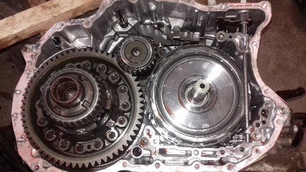

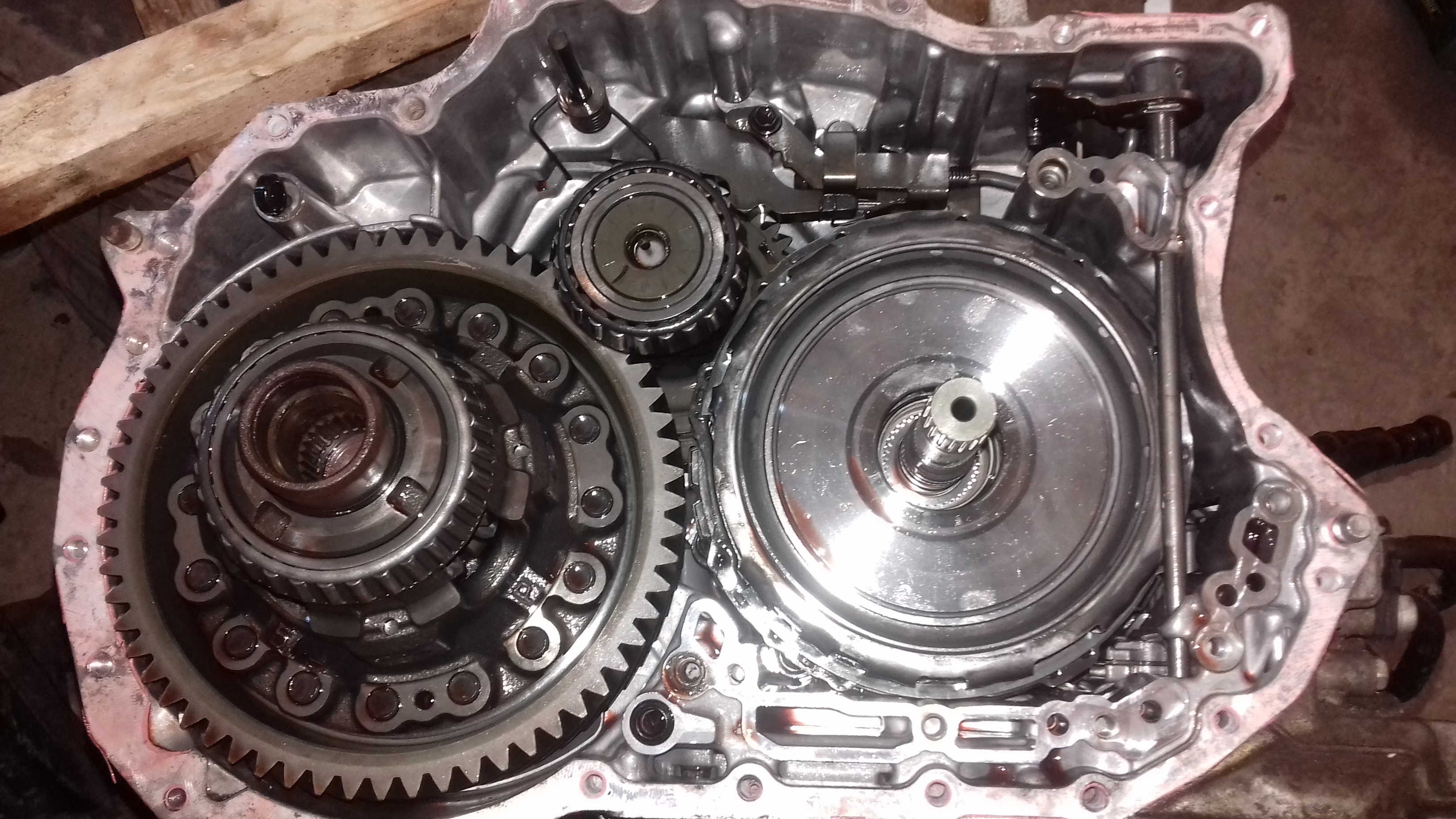

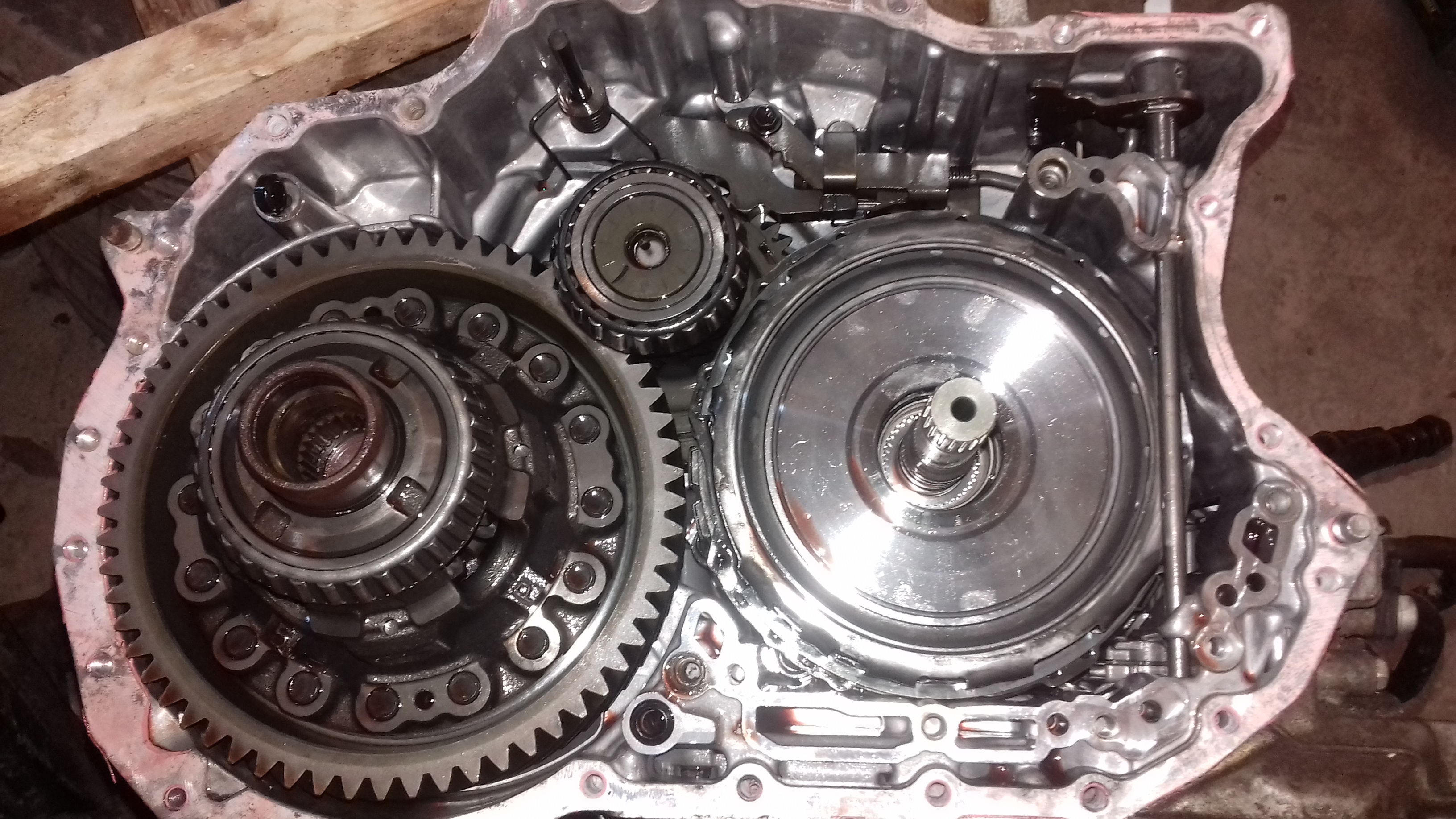

Я уже снял коробку, разобрал... и ничего. внутри она как новая. Масло слегка тёмное, но рабочее (не горелое). Стружка на магнитиках есть, но ОЧЕНЬ мелкая. один кусочек был по больше в длину где то с миллиметр а в ширину пол миллиметра. И всё! Фрикционы все новые! В смысле не потёрты ни стёрты даже заводская маркировка отчётливо видна на них. Визуально ничего не сломано (да и обломков нет) Гидроблок думал может забился, разобрал грязи ну очень мало. Ещё конечно ничего не мыл, ну думаю киросинчиком всё вымыть собрать и ставить на машину.
Нашел две проблемы:
сальник насоса не держит. Когда снимал коробку, масло не слил . И стоило её отсоединить от двигателя - дак от туда как хлынуло масло... так что под замену.
фишка подключения проводки на коробке (6 контактная) она в масле была. Слышал её ремонтировать бесполезно - менять шлейф проводов вместе с этой фишкой.
ну блин это ерунда. Из за этого не может быть такой проблемы, максимум это пинки (но у меня то идеально переключалось)
Вот только думаю может ли это связанно с уровнем масла? Может ли назад машина не ехать из за недостаточного уровня? У меня была повреждена прокладка поддона, дак вот из неё сочилось масло. Хотя помню как менял масло, дак залил 5 литров завёл а она шумит (насос по всей видимости) не достаточно масло было. Ну долил ещё 2 литра итого 7 как и положено шум перестал и ровная работа. Но она и 5 литрами переключала все передачи отлично и ехала назад... что за фигня не пойму...
