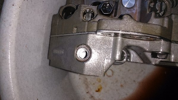

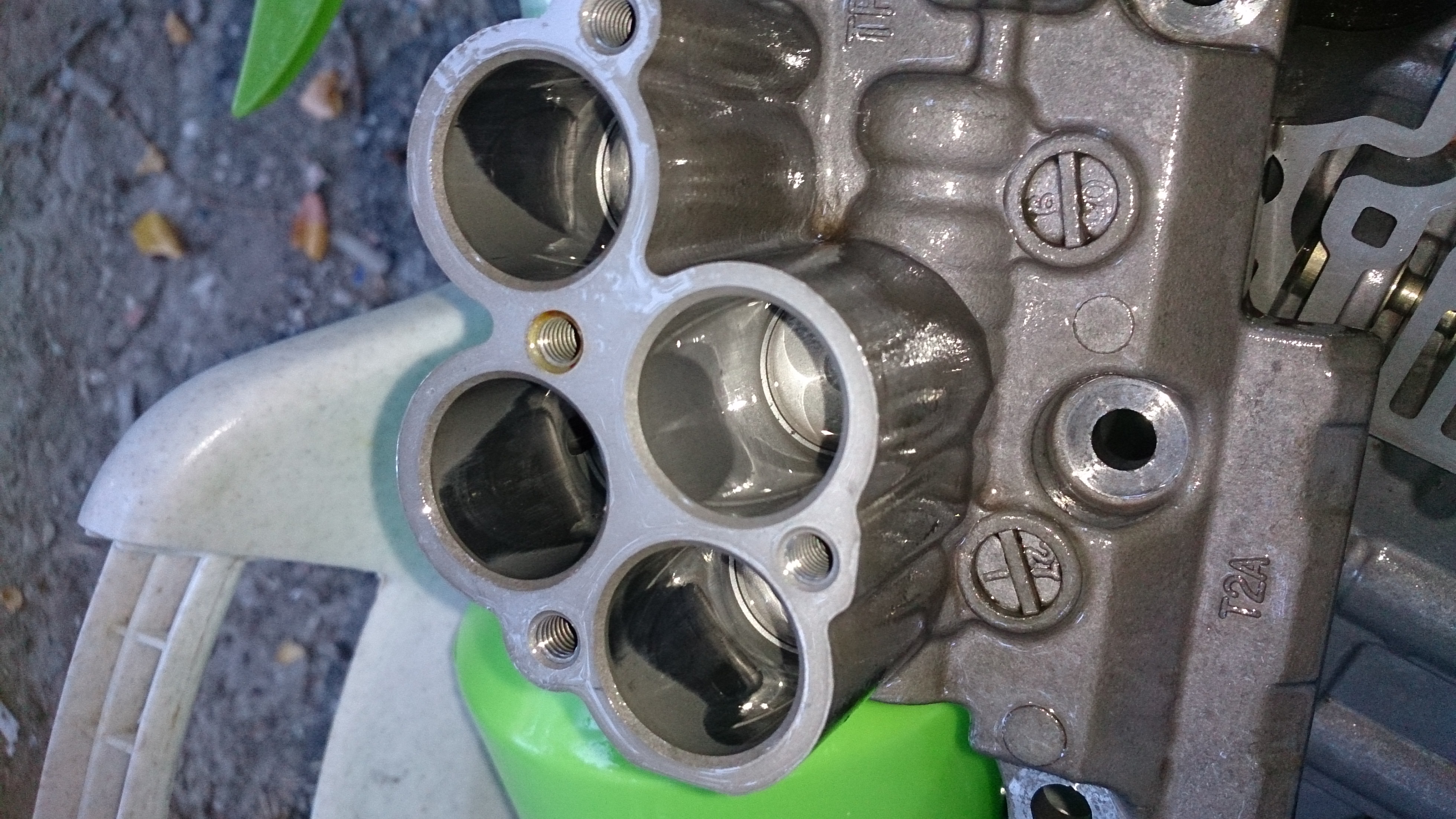

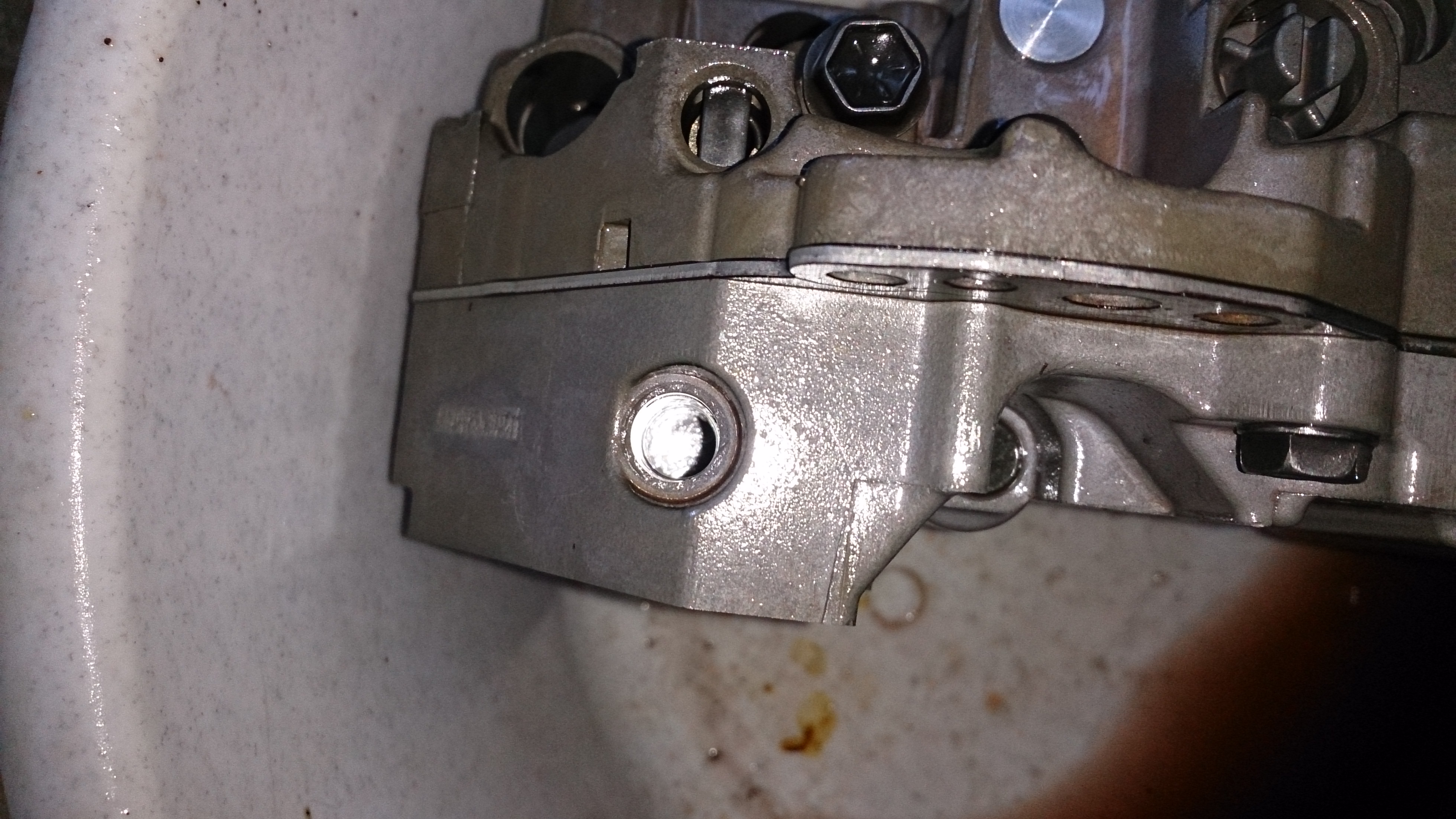

Сообщение артур23 » 08 сен 2016, 20:22
а тут выработка на стенках (зеркало набило поршеньками)
вот какая фигня,отсутствует напрочь плунжерок+ЧоПиК
Выработка влияет на работу гидроблока?
Отсутствие деталей-вообще мозг взорвался....
