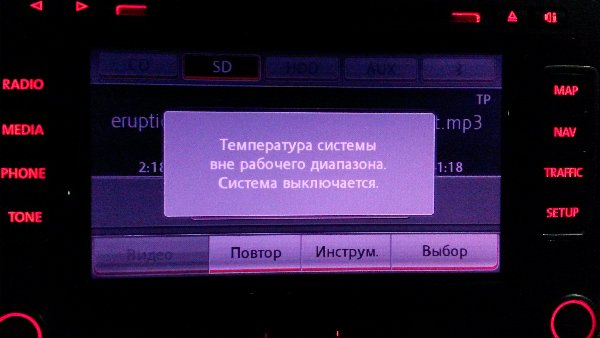

Блин, а если бы машина эксплуатировалась в Мурманске иль на Колыме? :lol: Колено бы клинануло наверное. 8-) Ну от мороза у меня раз вот что было..... :? но а педалька работала на ура! ;) за бортом к стати было - 41 :oops:

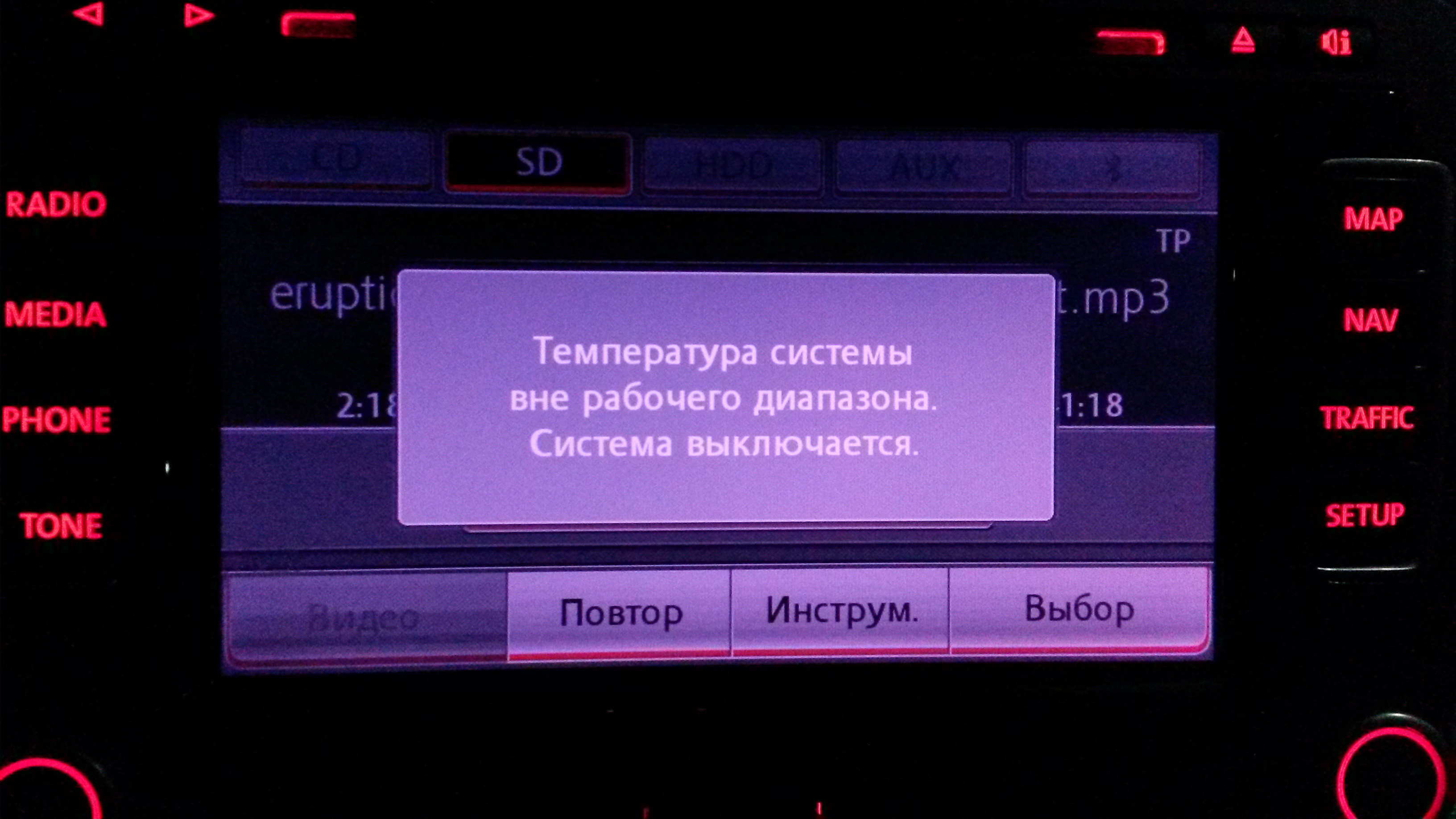

Да, хорошо, что живу не на Колыме:-)
