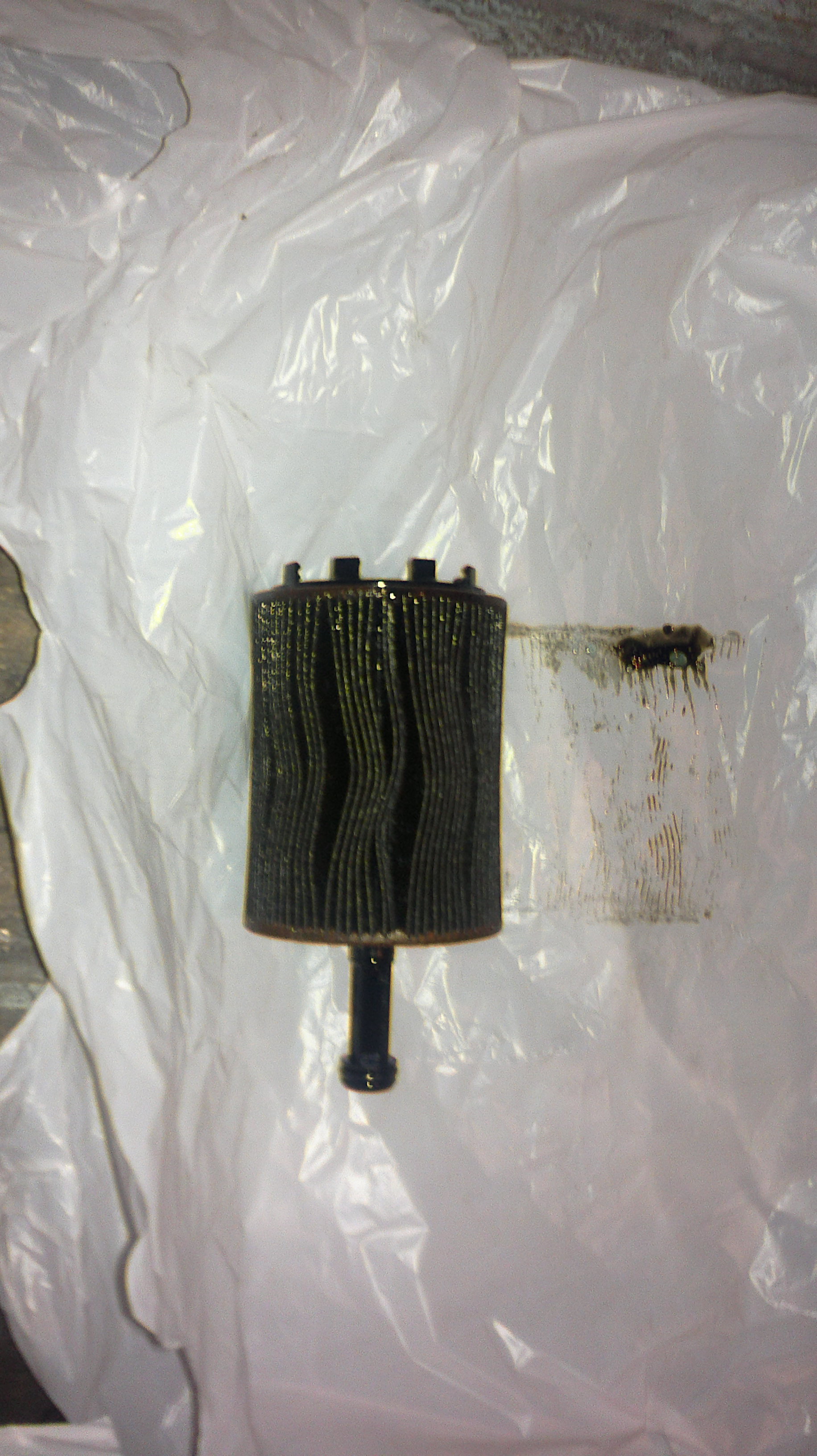

8000 км назад менял масло в коробке с заменой фильтра. Не первый раз. Всё без проблем...
За эти 8000 км претензий к коробке не было.
Сейчас при осмотре появилось подозрение, что из-под кожуха фильтра сопливит.. Решил проверить.
Снял кожух и увидел такое..!! Фильтр, как поролон смятый... И масло через край фланца-основания переливает. Авто стояло несколько часов перед этим. Почему не стекло в коробку ?? Херня какя-то. Сам фильтр не вытащил.. времени не было, оставил в гараже авто, завтра вытащу.
Фильтр оригинальный, как и масло.
Что за причина может быть интересно? И самое главное.. что делать?
Заменить фильтр с доливкой масла или масло тоже под замену... :shock:
P.S Может в коробке оригинального фильтра лежало что-то нечто похожее на фильтр?? Кстати, брал, как и всё в экзисте

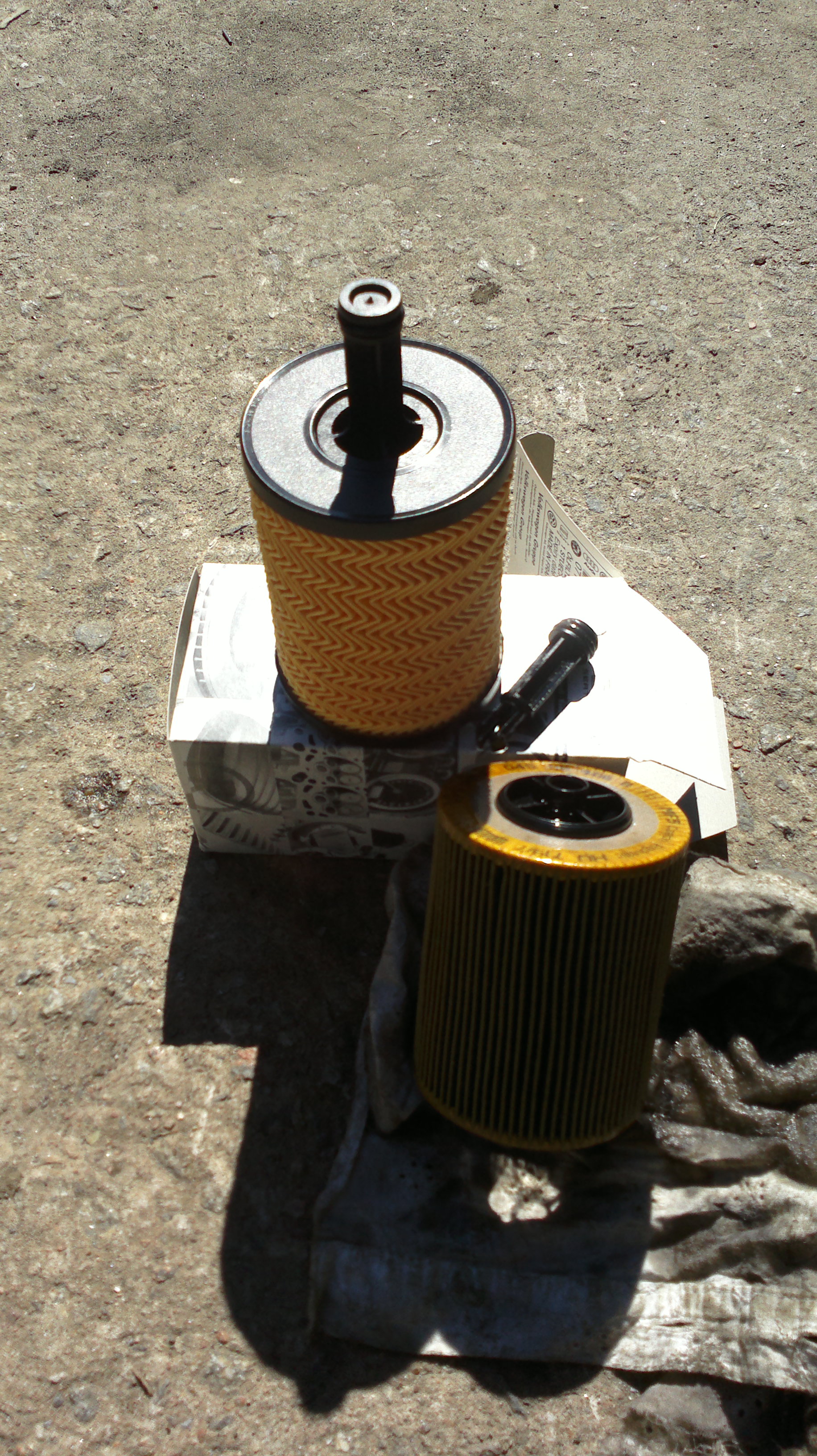

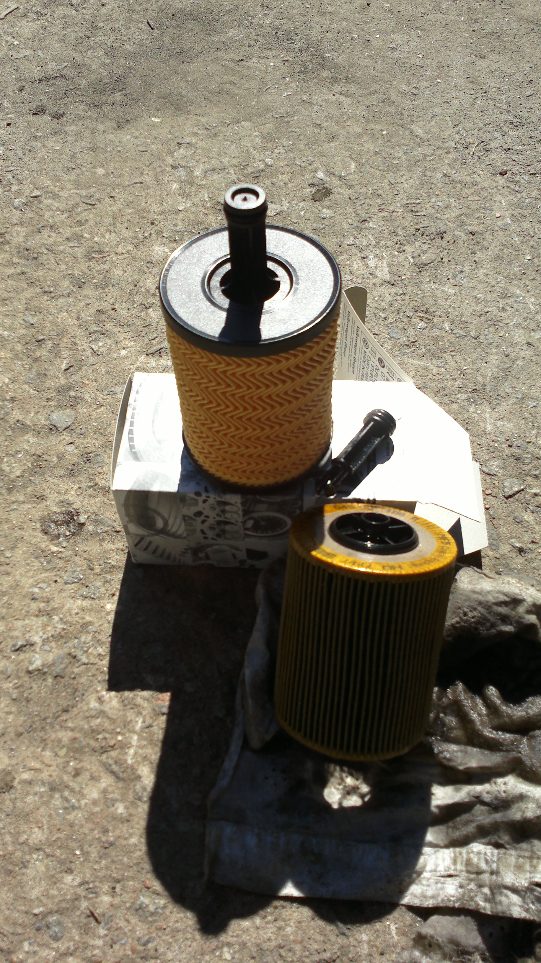

Заменил фильтр сегодня, уровень масла проверил - норма. Взял в шприц пробу масла и старый фильтр и поехал к спецам по коробкам..
Вердикт.. масло идеальное, фильтр тоже !! ;) Это разные варианты фильтров бывают. С разной набивкой, и мой случай - это результат какой-то набивки..
Так что вот так..
Теперь бум знать !

Про фильтры,для двс.Вот этот оригинал ставить нельзя,давлением его выворачивает,желательно второй(на коробке).Ваг похоже стал экономить на всем,или левак под оригинал.
