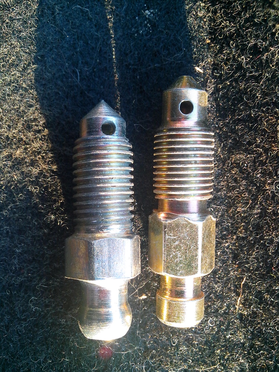

А прокачивать сцепление надо как и тормоза - Открутил,нажал,закрутил,отпустил(вернул педаль обратно),и далее в той же последовательности.

Острый конец штуцера на вашей фотографии и является частью клапана по-моему.
Похоже, что много воздуха в систему попало. Как побыстрее откачать воздух?

Сообщение Юра Криков » 16 май 2017, 16:52
kop писал(а):Острый конец штуцера на вашей фотографии и является частью клапана по-моему.
Нет.Он просто при закручивании садиться плотно в конус.
kop писал(а):Как побыстрее откачать воздух?
Если нужна быстрота,то надо делать пробку на бачок(куда заливается тормозуха) со штуцером под шланг, подать в бачок пару очков,при этом ослабив прокачной штуцер.
Но я не стал бы заморачиваться с этим(там система по обЪёму не большая) а прокачал ,как и описАл выше.

Конический конец в конусе и является клапаном по-моему.
Что вы называете очками?

kop писал(а):Конический конец в конусе и является клапаном по-моему.
Блиин...
Клапан — устройство, пропускающее поток (ток) в одну сторону и не пропускающее поток (ток) в другую сторону. Поток (ток) может быть потоком жидкости (вода, кровь, жидкие металлы и др.) , потоком газа (воздух, азот, углекислый газ и др.) , потоком (током) электронов или других частиц в трубе (проводнике) , в полупроводнике, в вакууме или в другой среде.
Ещё раз говорю - Это ни какой не клапан! Открутил - потекло,закрутил не потекло.Это просто -"ЗАААТЫЫЫЧКА"....
kop писал(а):Что вы называете очками?
Атмосферы.
