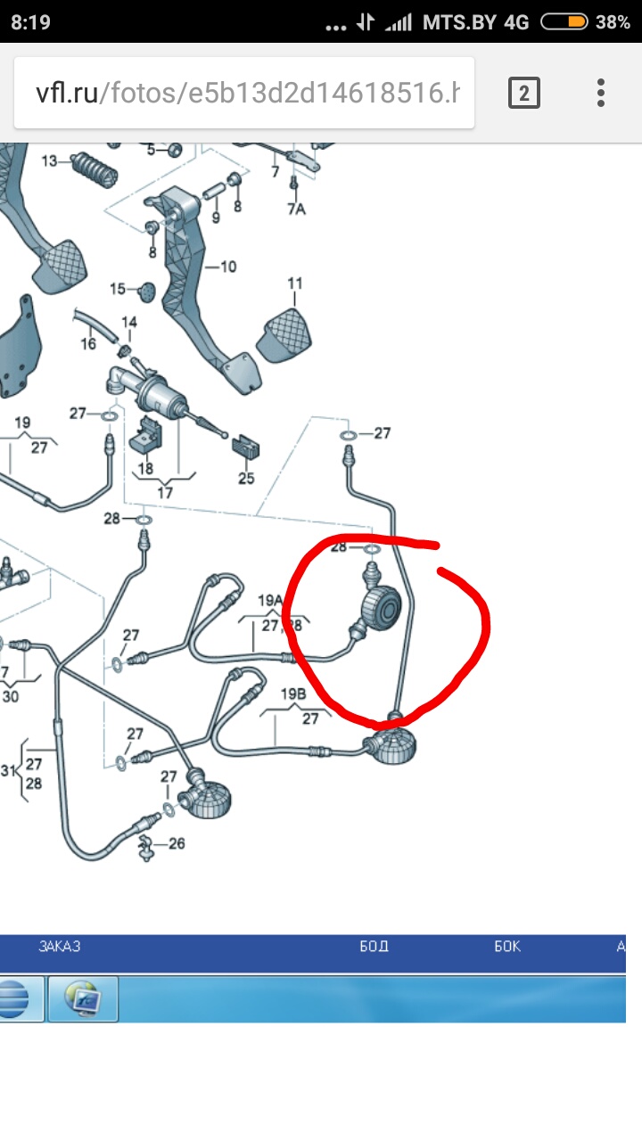

Здравствуйте.
Пропало сцепление , был заменён главный цилиндр не помогло. Рабочего цилиндра как я понял нет, остаётся только выжимной подшипник ?
Пассат б6 2008г 2.0 тди 140лс
Подскажите ещё, что это за деталь , стоит сразу за главным цилидром

Это трубка от рабочего цилиндра до главного.... с клапаном!

Мне сказали что у меня нет рабочего цилиндра. Только главный и гидравлический выжимной подшипник

Misha.Lomako писал(а):Мне сказали что у меня нет рабочего цилиндра. Только главный и гидравлический выжимной подшипник
BKP,BMA,BMP,
BMR,BUZ,
CBAA,CBAB
на этих выжимной с гидравликой вместе.

Вот вам в помощь. Корзину и диск тоже лучше поменять ,раз уже коробку снимать - недешёвое удовольствие.http://detalika.ru/originalniy-katalog/uzel?mark=VW1161&modification=2357&category=10160&unit=2866857&codeOnImage=3&ssd=%24HQARW1BYUHJIFlUKERheXFN8VhEOAFlSVRBRWXxWEQ4EWFBOHhFHWHtXFgxaVUkGCwIZEEVdWElfW2VlY29oaQd1MV08AwUBBQcDFksVOjlKWl4FA3pMRl81SRM%24&article=0A5141671
