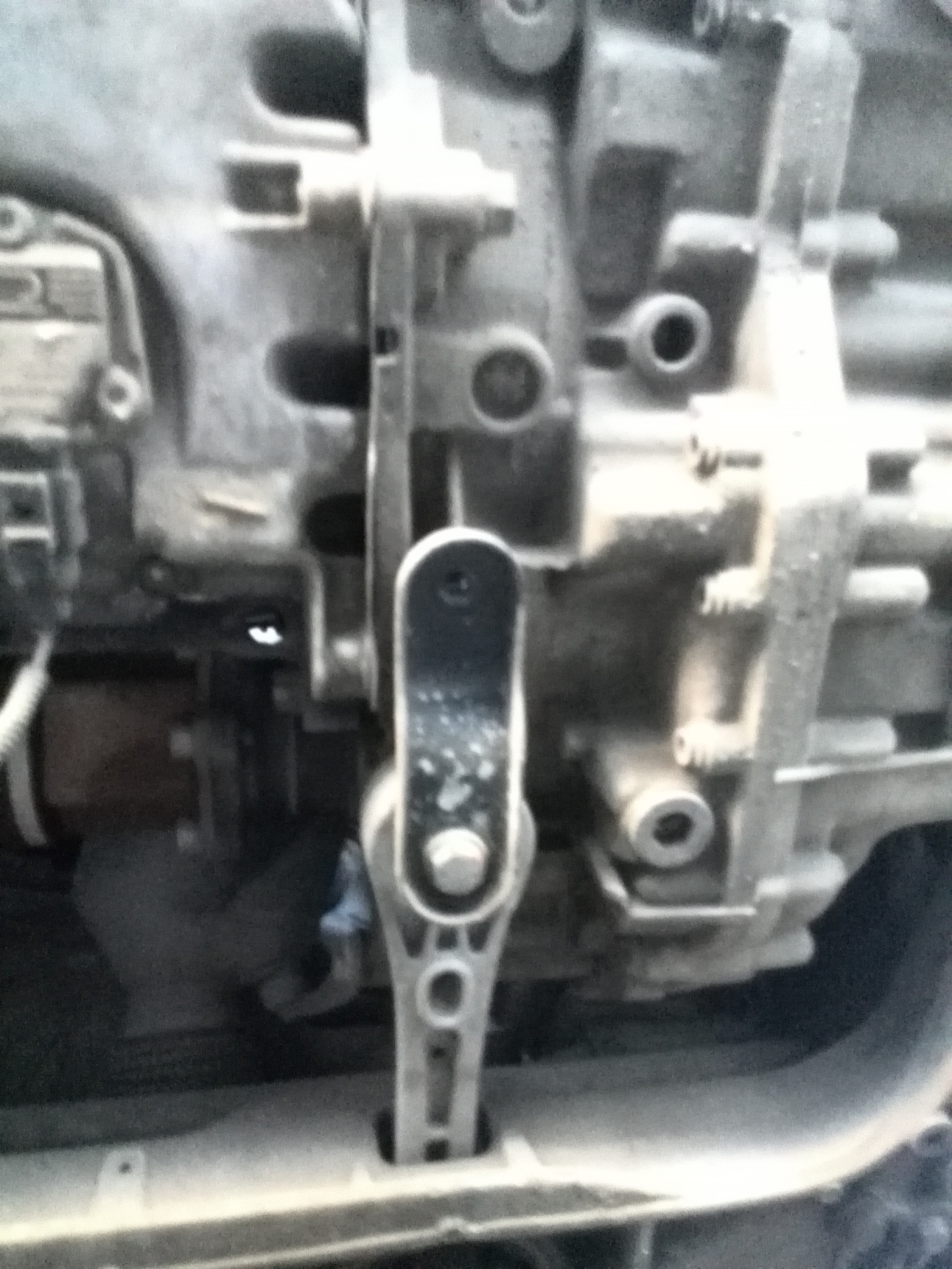

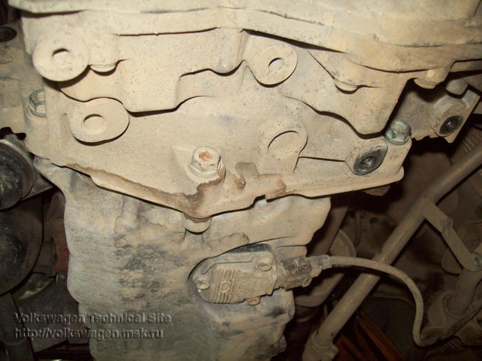

Сообщение El Gato » 18 июл 2017, 18:41
Всем привет.
Где-то год назад появился хруст при резком ускорении. Очень долго искал из-за чего же он. Нижнюю опору поменял в сервисе(сайленты и косточка), уже хотел опору коробки менять, но сегодня залез под машину, хотел протянуть все болты подрамника - сидят мёртво, но вот болт, который от косточки к коробке крепится был не затянут. Вернее сказать - сорвали резьбу и он банально прокручивался. Не знаю, когда это сделали, да уже и не важно. Возник вопрос - там есть вариант рассверлить под большую резьбу и вкрутить другой болт? Просто хз сколько там металла, боязно сверлить - коробка всё же. Может у кого было такое?
Пока вообще снял болт, езжу без него, но думаю, что это не есть хорошо.
Жду вашего совета!

Сообщение El Gato » 18 июл 2017, 21:13
Александр332vk писал(а):Привет, конечно не есть карашо....это же крепление двигателя от осевого смещения, и если газануть прилично то мотор с коробкой могут стукнуть в капот....или на оборот сместится вниз к дороге. Думаю надо пытаться поставить ремонтную шпильку и на фиксатор резьбы. Даже если мало там тела корпуса коробки то сливать масло и засверливаться в толщину корпуса.
Ну там же 2-а болта крепления этой косточки. Без одного болта конечно хуже держит, но всё же до того, чтобы стукнуть в капот - сомневаюсь, что дойдёт.
Посмотрел сейчас эти две фотки(не мои), насколько понимаю как раз этот болт идёт на корпус где маховик и масла нет, так что проблем не должно возникнуть с рассверливанием.
