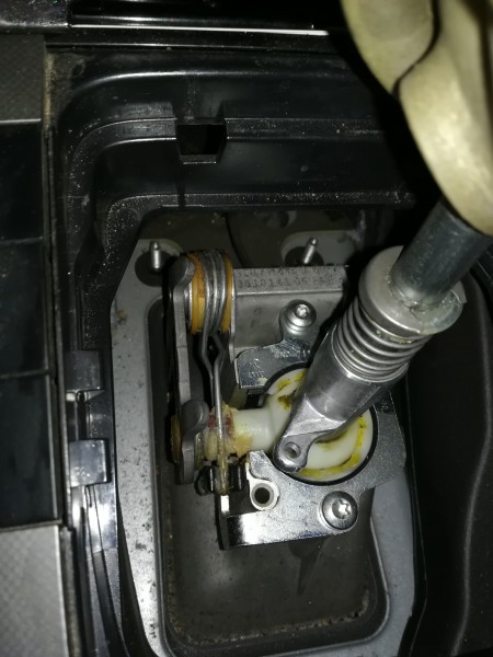

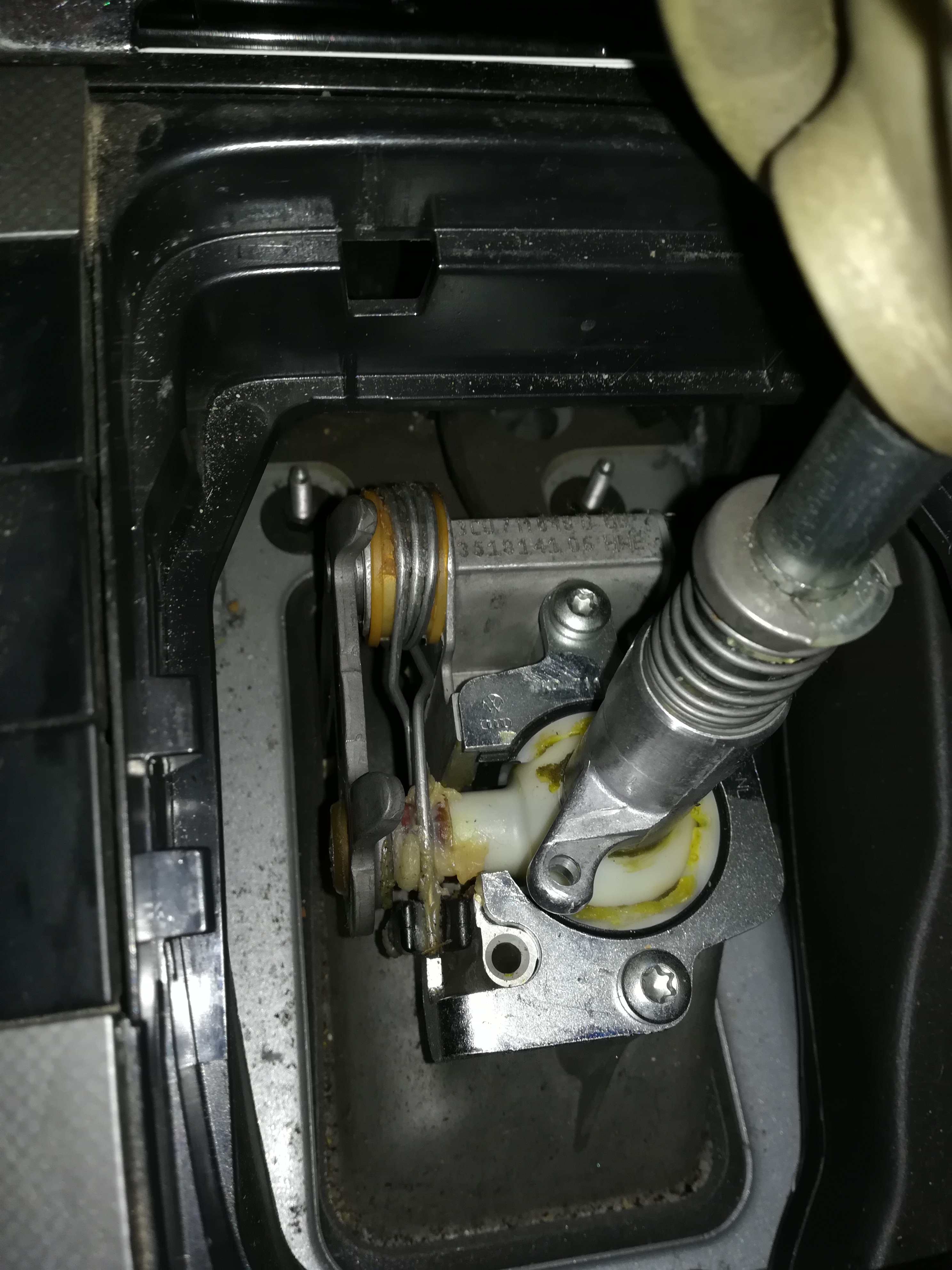

Ехал сегодня на работу, резко стали плохо включаться 2,4,6 скорости как бы без фиксации. В итоге остановилось все на 4 скорости. Ручка просто болтается и все. Помогите советом, что это может быть. По фото видно как будто детальки какой то не хватает там.

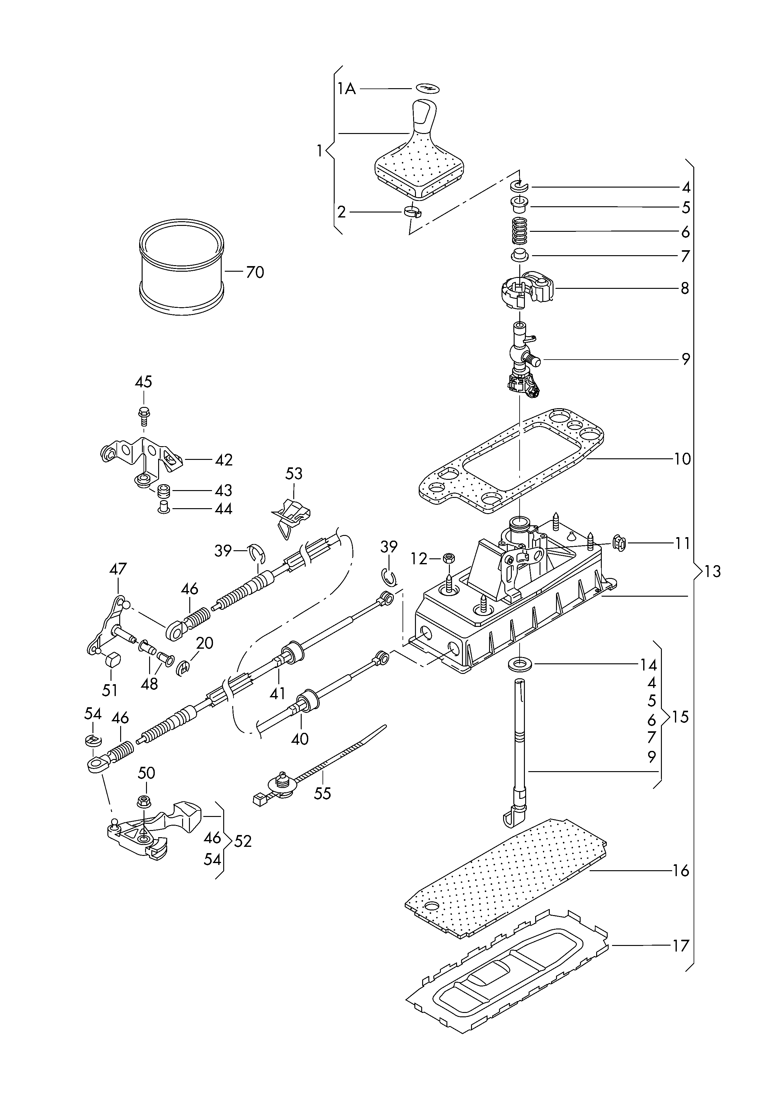

Лови.
И в следующий раз пишите какой год, двигатель и коробка.

2006 год. Двигатель bvy. Это я и на экзисте видел. Причина то в чем? Рычаг просто болтается, а сама вулючена осталась четвертая передача. Неужели вест рычаг в сборе менять на до за 13к?

Подойдите к своей машине с другом, откройте капот, друга посадите за руль а сами с фонариком смотрите что из элементов системы переключения болтается над Вашей коробкой в области вала управления!!! Небось клипса стопорная отлетела....!
На той фотографии, что Вы опубликовали нет никакого криминала!
