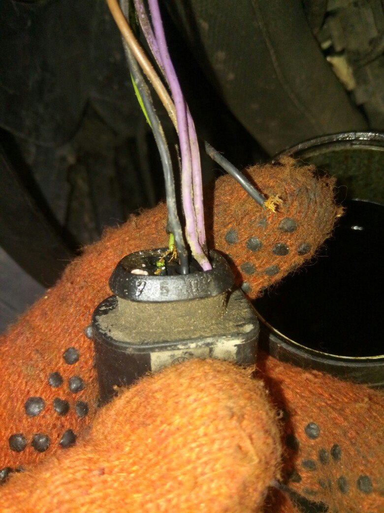

От слабой зашиты прохудились провода в основание штекера,попытка вытащить пины увенчалась крахом,думаю зафиксировать пиновку и купить новый штекер с пинами,прошу подсказать номер этих комплектующих.Подойдет,ли этот штекер с пинами так же?(если залить 2 пустых пина эпоксидной

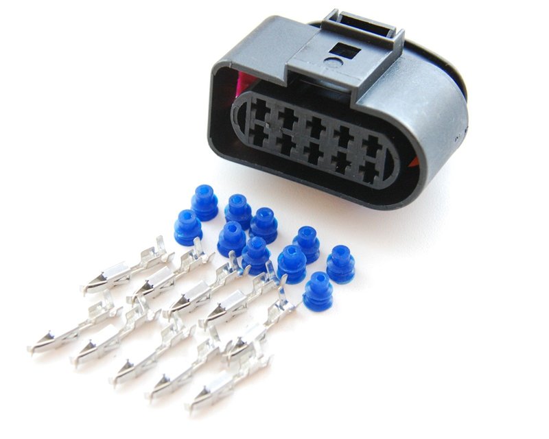

Нашел на просторах интернета, соответствующий номер 1J0973714,кто знает,если пойти к делиру ,он даст чисто разъем,или полный его ремкомплект (резинки и пины)
Stanislav.V
Сообщения: 50
Зарегистрирован: 15 окт 2017, 15:00
Re: Жгут проводов АКПП
Сообщение maxim096 » 15 окт 2017, 16:49
Скорее всего только разъем. Недавно покупал разъемы на передние фары - был только разъем без всего. А пины и резинки можно купить на авторынке.
passat b6 variant 2.0 fsi двигатель BLY коробка HXJ
maxim096
Сообщения: 85
Зарегистрирован: 27 апр 2015, 13:15
Сообщение Stanislav.V » 15 окт 2017, 16:55
maxim096 писал(а):Скорее всего только разъем. Недавно покупал разъемы на передние фары - был только разъем без всего. А пины и резинки можно купить на авторынке.
пины допустиим подберу,а как резинки описать или фото все таки лучше показать,плюс сам штекер идет с резинкой внутрий?
Stanislav.V
Сообщения: 50
Сообщение maxim096 » 15 окт 2017, 16:56
Нет, новый штекер был без резинок. А со старого штекера не переставить?
maxim096
Сообщения: 85
Сообщение maxim096 » 15 окт 2017, 17:39
Номера пинов и резинок можно посмотреть в ЕТКА. На все это есть оригинальные номера. Ну или к дилеру заехать.
maxim096
Сообщения: 85
Сообщение Stanislav.V » 15 окт 2017, 20:24
maxim096 писал(а):Номера пинов и резинок можно посмотреть в ЕТКА. На все это есть оригинальные номера. Ну или к дилеру заехать.
Уточнил у знакомого в ОД,они сказали,что такие вещи они не имеют на складе только под заказ и хз когда прийдет ( примерно 14 дней),нашел оригинальный штекер на алике с пинами и с резинками за 8,45 $ ,думаю оттуда брать,не такой мороки,заплатил с дома и ждешь,а у ОД съехать, оплати пред заказ и кукуй.

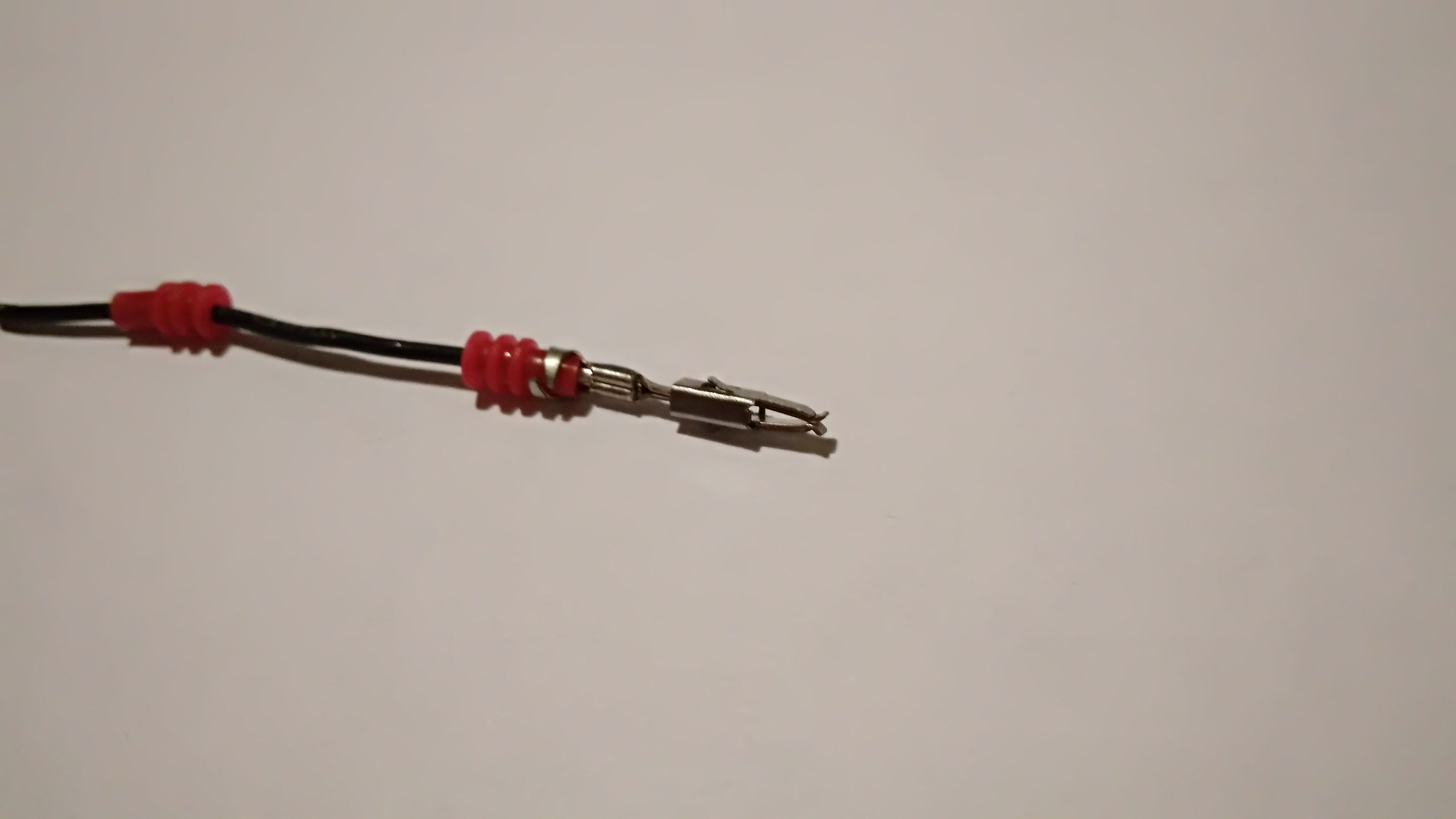

Максим,не подскажите как происходит процесс за правление резинки и как сам процесс монтажа провода .На мой взгляд. Подготовленный провод,просовываем в отверстие ,надеваем резинку,задем фиксируем пин или как?
Stanislav.V
Сообщения: 50
Сообщение maxim096 » 15 окт 2017, 21:32
Подготавливаем провод, надеваем резинку, фиксируем пин к проводу потом фиксируем резинку к пину и уже потом вставляем в сам разъем.
