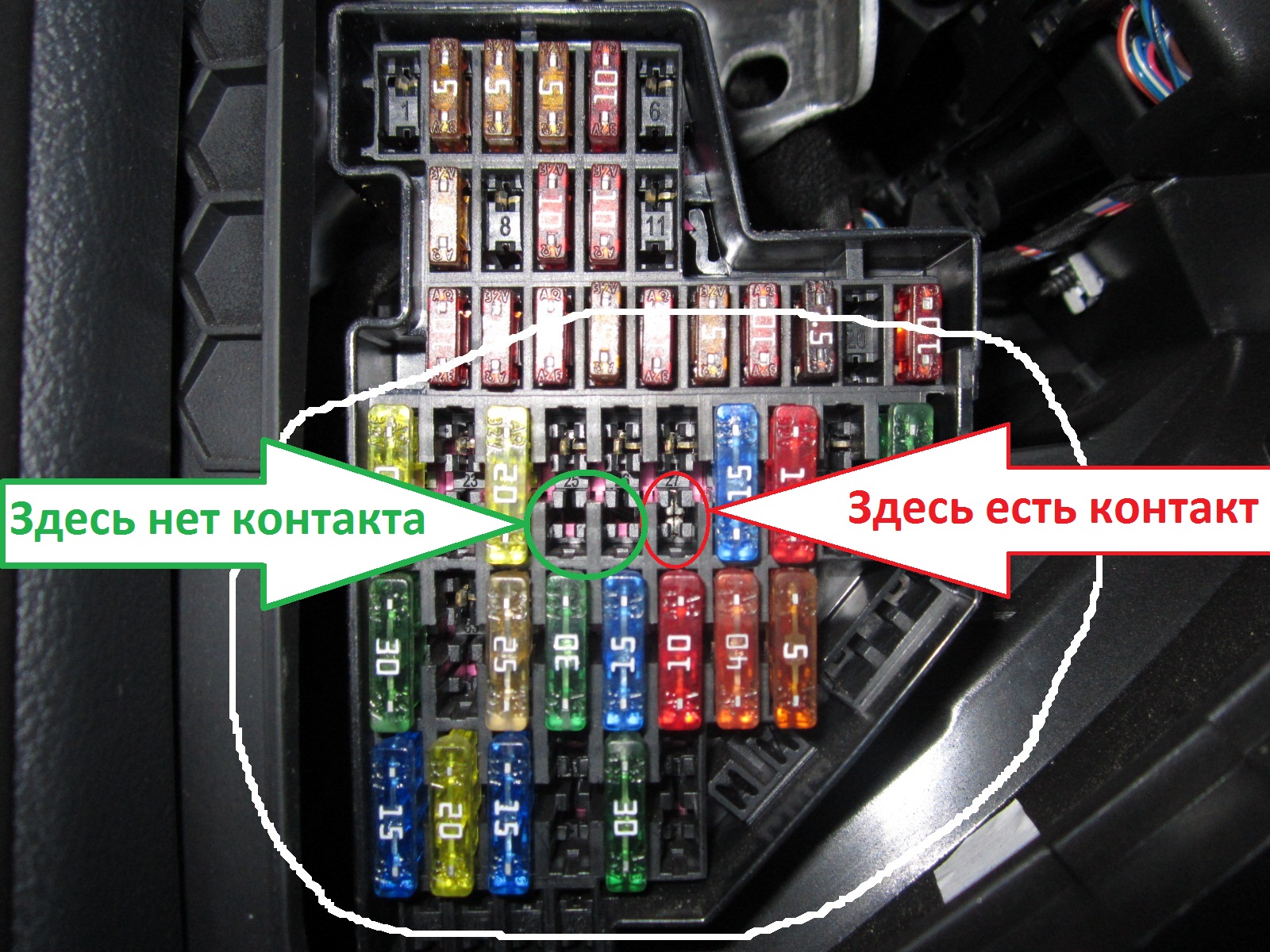

Сообщение Юра Криков » 31 окт 2017, 16:06
Посмотрите в гнёзда предов.И там,где расположена нижняя лапка преда имеется контакт вставте пред.
Пример(где есть внизу контакт должен стоять пред)-
А так уже писано много раз - Перед тем,как лезть в преды - Сфоткайте.
Сообщения: 17691

Сообщение Юра Криков » 31 окт 2017, 16:28
zummerok писал(а):Это понятно и предельно ясно, но с каким значением туда пред вставлять я же не знаю так как абсолютно у каждого все сделано по своему... Буду пробовать..
Я же написал выше - Фоткаети преды,и рядом,где найдёте гнездо с контактом,там найдёте и пред,нужной мощности,который воткнут в гнездо без контакта.
А так - вот тема про преды,там сцыль есть на скачку - viewtopic.php?f=6&t=7620&start=75#p407529

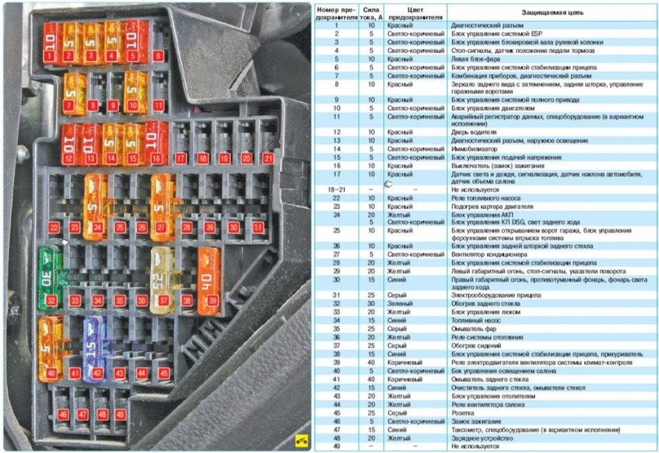

Сообщение Alemania » 31 окт 2017, 16:46
Грех предаваться унынию когда есть другие грехи.
Номиналы и места установки смотри в pdf. Блок С до апреля 2008 года должен быть судя по фото
Fuse.PDF
