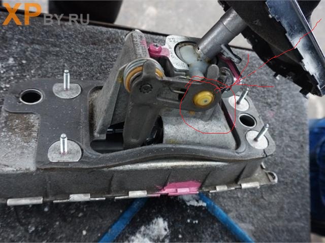

Здраствуйте развалилась втулочка которая одеваеться на рычаг и теперь скоростя только 3 и 4 включаються на схеме не нашел отдельно втулку может кто посоветует?

решил вопрос при помощи токаря выточили втулку из фторопласта и все ок

Если не поздно вопрос вдогонку. Что бы заменить эту втулку нужно ли так оголять кулису как на фото, или можно подлезть сверху через если можно так назвать крышку. Ту что с кнопками (заглушками) по периметру. Как бы есть вопросы по включению 2-ой передачи. Между прочим интересовался по форумам этой темой. Все чуть не хором отправляют под капот на саму коробку. А такой вариант встречаю впервые.
