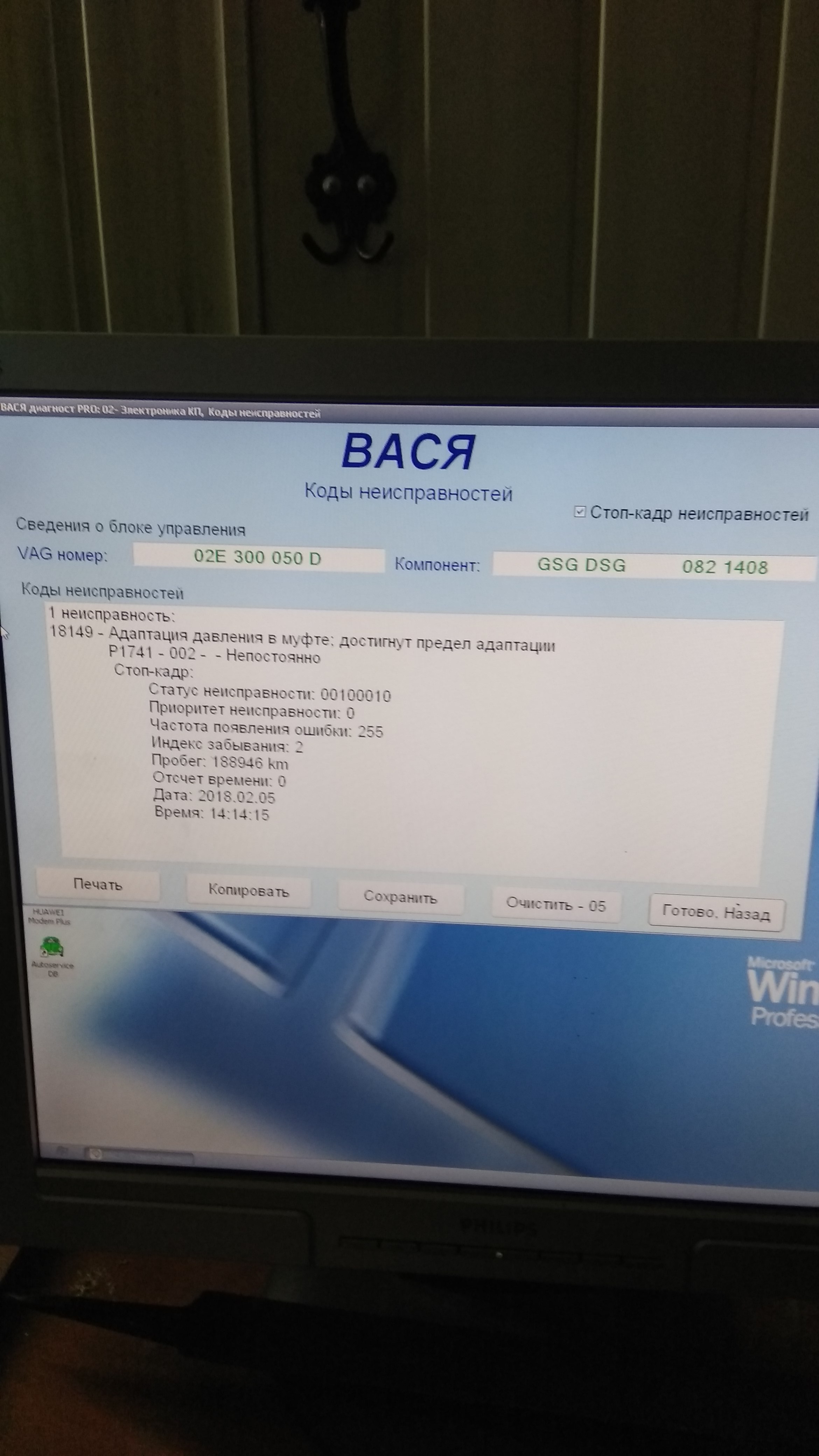

Сообщение Viktor T » 16 янв 2018, 13:33
Добрый день. Пару дней назад появилась такая проблема, коробка на ходу как-будто переключается в нейтральное положение, первый раз на скорости примерно 40 км/ч, второй раз скорость была примерно 120 км/ч, обороты при нажатии газа набираются, но коробка не реагирует. После остановки пробовал переключать переднюю и заднюю передачи, реакции нет, помогло заглушить мотор и заново завести. Кто-нибудь сталкивался с этим?
Машина 2.0 TDI 140 CBAB 2009

Re: Проблема с DSG-6
Сообщение Daniliv » 16 янв 2018, 15:16
Привет! В первую очередь полный скан. Возможно потеря инфы по CAN шине, из за других блоков.
У меня было, рейка и ABS сра... в CAN и со в семи вытекающими.
Сообщение Viktor T » 16 янв 2018, 16:53
Daniliv писал(а):Привет! В первую очередь полный скан. Возможно потеря инфы по CAN шине, из за других блоков.
Из всего понял, что нужно сделать диагностику, а дальше для меня ничего не понятно, можно более доступно объяснить? Еще началось это все после того, как мне почистили вебасто, может они там что-то задели или это просто совпадение?
Сообщение andrei7077 » 16 янв 2018, 17:22
Диагностику сделайте и скан ошибок сюда выложите
Сообщение Viktor T » 16 янв 2018, 23:21
Сделал диагностику. Похоже все не так хорошо. Что могут означать ошибки?

Адрес 02: Электроника КП Label: 02E-927-770.clb
Part No SW: 02E 300 052 HW: 02E 927 770 AJ
Компонент: GSG DSG AG6 440 1918
Ревизия: 04844002 Серийный номер: 00000901241164
Кодировка: 0000020
VCID: 51A353A2C8AD66B689-8004
1 неисправность:
19143 - Недостоверные данные процесса переключения передач
P2711 - 005 - - Непостоянно
Стоп-кадр:
Статус неисправности: 00100101
Приоритет неисправности: 0
Частота появления ошибки: 255
Индекс забывания: 38
Пробег: 115505 km
Отсчет времени: 0
Дата: 2012.06.06
Время: 14:35:52

Всем привет, возникла небольшая проблема с коробкой. На небольшой промежуток времени, во время движения, понимала только подрулевые переключатели, скидывала с 5 на 4 передачу, потом, после небольшой остановки все восстановилось. Сейчас все вроде нормально, но проверили Васей, и выскочила ошибка 18149- Адаптация давления в муфте, достигут предел адаптации. На форуме подымали темы с данной ошибкой, но никто не сказал с чем это связано, чему она угрожает, и как лечится. Один знакомый советовал начинать со сцепления, может есть другие варианты?
Сообщение Daniliv » 08 фев 2018, 13:17
К сожалению девяносто процентов попали на сцепу, у самого было так (была ошибка удалял, без толку).
Грешил на клапана 215-216, заменил толку ноль и еще хуже стало.
Потом пошла пробуксовка сцепэ и тд.
B-5 AHU 1.9 продан
И многие другие там-же
Сообщения: 10418
Сообщение kondratva » 08 фев 2018, 15:02
У меня такая ошибка была из за эмульсии в масле и неисправного 217го. Сначала сливать масло снимать и вскрывать мехатрон
