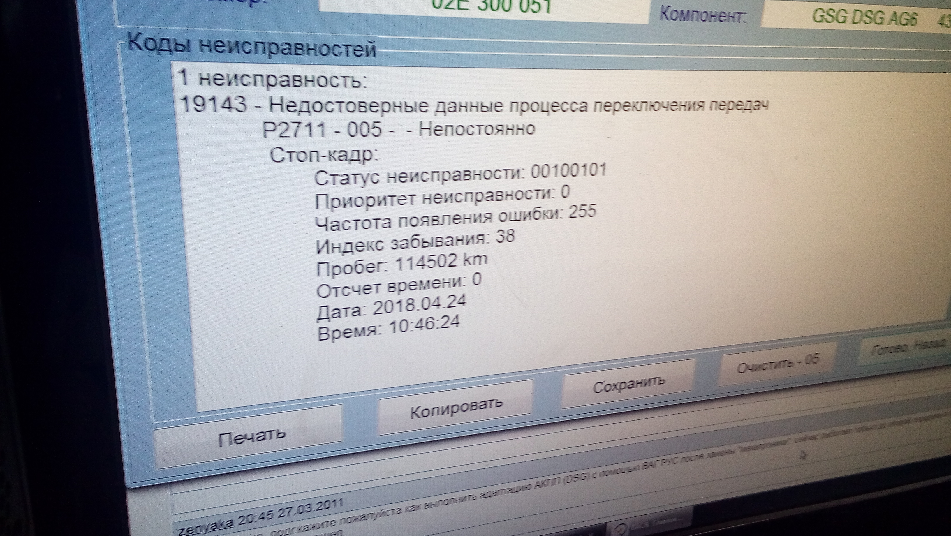

Сообщение gelembjuk » 26 апр 2018, 14:17
Вот ошибка. Больше ничего нет в разделе акпп.
По мотору тоже нет ошибок.
