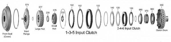

Сообщение Михаил 84 » 05 июн 2018, 21:09
zvv5 писал(а):Спасибо за ссылки, я это все видел. Первое видео самое оно, но там делается все с этой приспособой, а второе как разобрать авто чтоб поменять все.
Сцеплений переменял кучу на dsg6 про приспособу слышу первый раз.Один держит, второй ставит стопор, свободный ход сцепления 1мм вот и все.
Михаил 84
Сообщения: 51
Зарегистрирован: 07 авг 2016, 21:17
Re: Приспособа Т10303
Сообщение Варэлик » 05 июн 2018, 21:29
Михаил 84 , а можно поподробней. Ставит стопор который идёт в комплекте со сцеплением, ими (стопорами) регулируют зазор( осевой?) ? А для чего нужна приспособа?
Варэлик
Сообщения: 154
Зарегистрирован: 06 окт 2014, 21:13
Откуда: Брянск
Сообщение Михаил 84 » 05 июн 2018, 22:11
Варэлик писал(а):Михаил 84 , а можно поподробней. Ставит стопор который идёт в комплекте со сцеплением, ими (стопорами) регулируют зазор( осевой?) ? А для чего нужна приспособа?
Я так понимаю приспособа нужна для облегчения работы при установке нужно придерживать корзину и ставить маленький стопорок на вал ,а потом ставить крыжку и большой стопор родной, если не придерживать то большой стопор не встанет и чашки вылетают из дисков.Стопор подбирается по свободному ходу установленой корзины на место легким покачиванием вверх вниз.Зачастую оставляют старый стопорок либо новый но такого же размера.Это личный опыт но не как не руководство по установке.

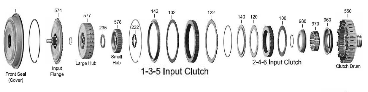

Сообщение Варэлик » 06 июн 2018, 21:36
Михаил 84, как выставляется крышка сцепления? Я так понимаю: язычёк на крышке ставится посередине зуба на корзине? На схеме 574 и 550 позиции.
Сообщение Михаил 84 » 08 июн 2018, 21:37
Варэлик писал(а):Михаил 84, как выставляется крышка сцепления? Я так понимаю: язычёк на крышке ставится посередине зуба на корзине? На схеме 574 и 550 позиции.
Честно не помню я всегда метки делаю при разборе
Сообщение Варэлик » 28 июн 2018, 22:19
Михаил 84 Спасибо за "руководство" , сделал так, как Вы написали. Всё собрали и всё заработало. Правда говорят: нет там ничего сложного, но нужна аккуратность. Подобрал новый стопор по размеру старого, поставил на место-ход корзины 1 мм, как Вы и писали. Ещё раз огромное Вам СПАСИБО. А приспособа там и нафиг не нужна! Я одной рукой поддерживал корзину( приподнимал её вверх, иначе не ставится крышка), второй "заправлял" стопор крышки корзины отвёрткой. Ничего сложного- не так страшен ч...т как его малюют! Форумчане! Если руки растут откуда надо- берите и делайте, главное аккуратность и чистота. И всё у вас получится... Я две недели решался, не смог найти не самой приспособы, ни её размеров- взялся и сделал без неё. Удачи всем кто решится. ;) ;) ;)
