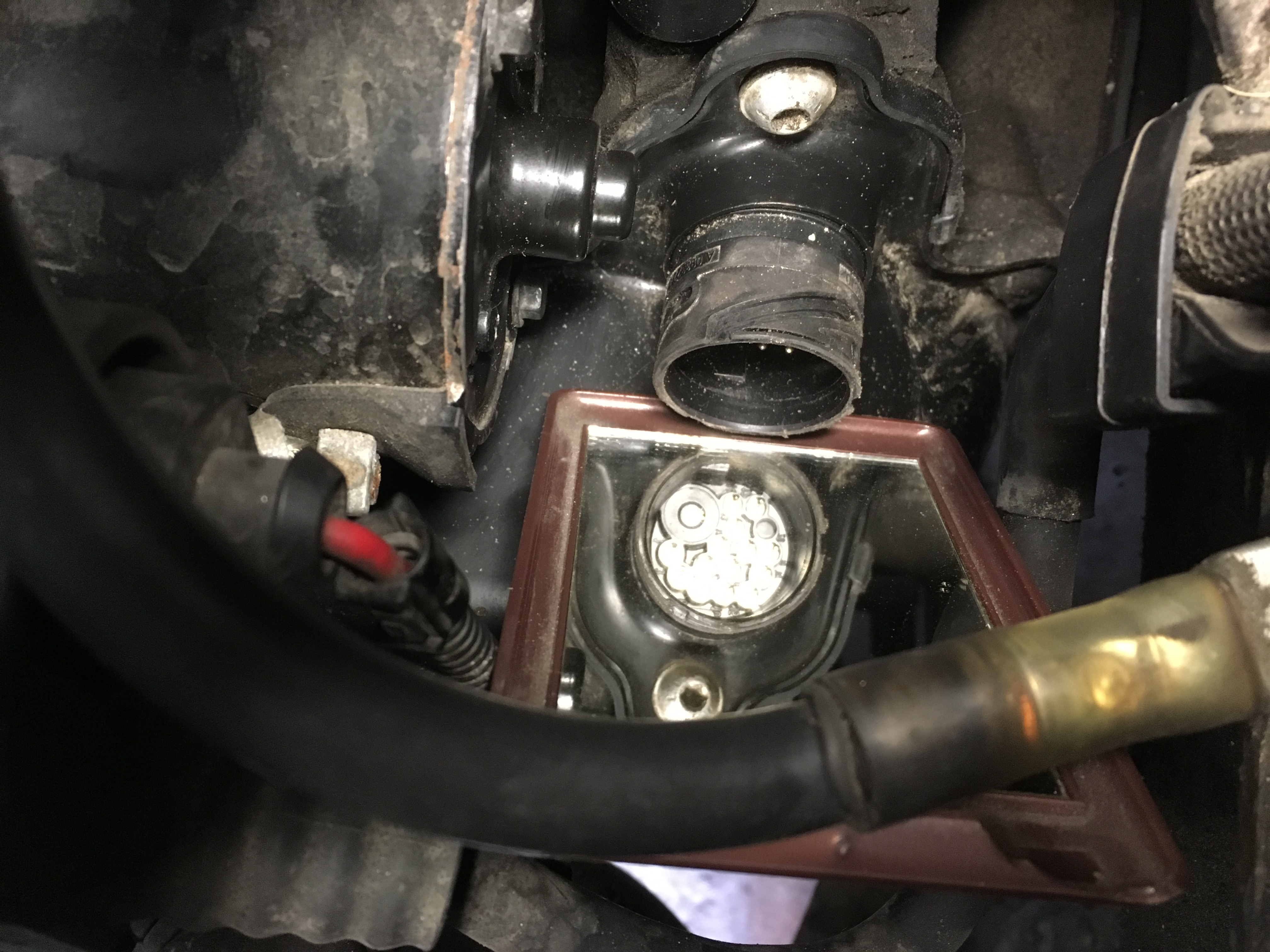

Сообщение sergeyt » 07 май 2018, 20:00
andrei7077 писал(а):sergeyt
cкорее всего вы попадаете на мехатроник, снимите разъем с мехатроника и посмотрите есть ли в нем масло, если масло в нем есть, то ждите скорой его кончины
если я правильно понял то имеется ввиду электрический разъем,тот который сверху крышки.я его отсоединил в нем все сухо и чисто.
