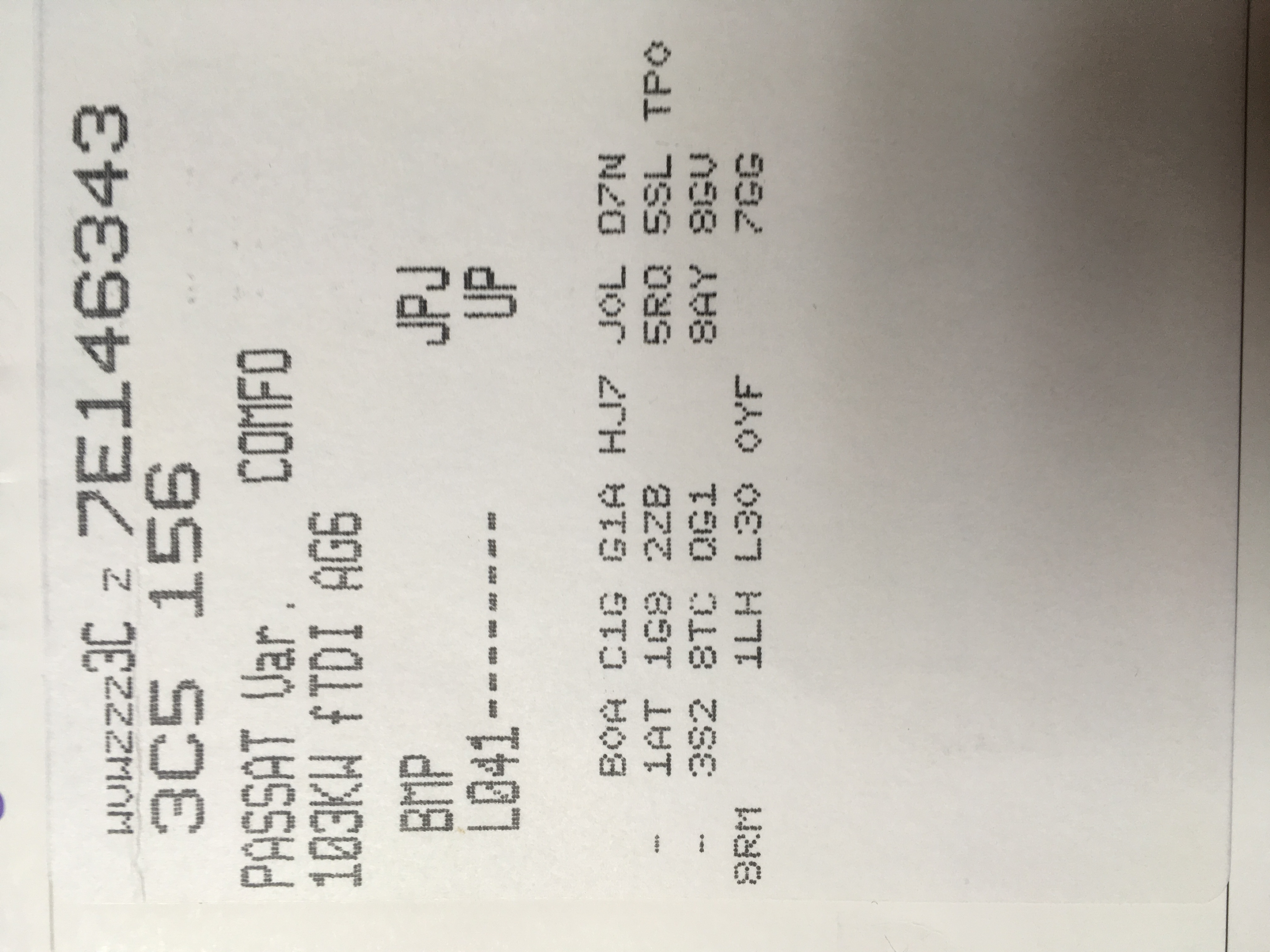

Хоть напишите какая коробка, а лучше машину в подписи.
DJI
Сообщения: 852
Откуда: Красногорск М.О.
Re: непонятные толчки
Сообщение sergeyt » 15 янв 2019, 00:05
извеняюсь.2007г.140л.с.дсг-6.дизель,универсал дв. bmp.состояние безупречное.кроме возникших проблем. продавать ненамерен
