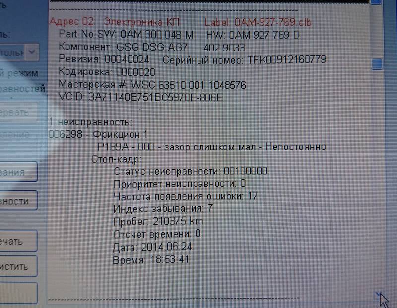

Сообщение Foxlen » 13 фев 2020, 17:38
В итоге добыл Васю, обнулил все ошибки, поездил, по коробасу только вот это:

Сообщение Alemania » 13 фев 2020, 18:31
https://dsg-tsi.ru/catalog/spisok-oshibok-dsg
Ну судя по этой мурзилке это сцепление
