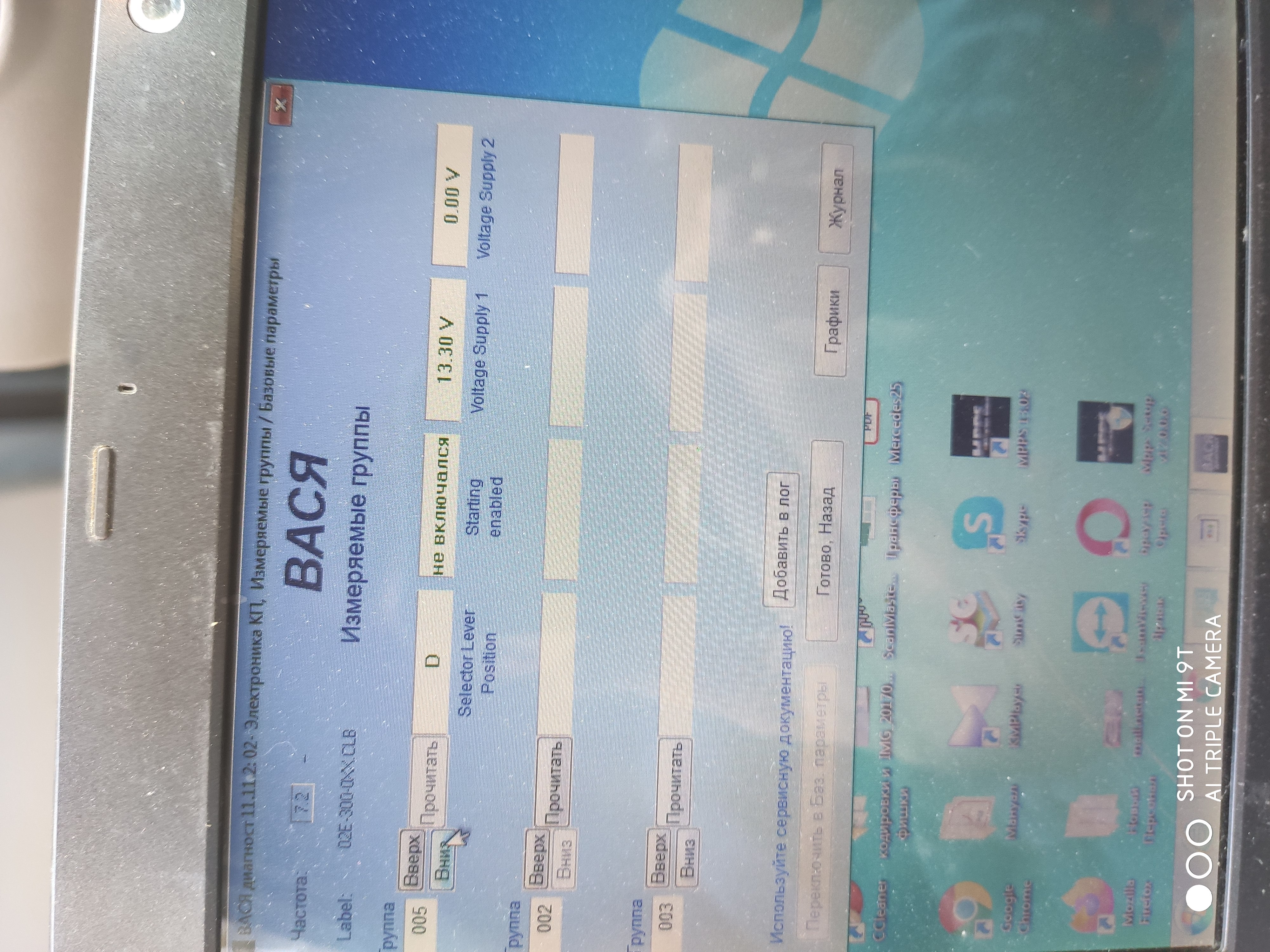

значится сегодня моросящий дождь и опять нет задней, скан ошибок с васи сделать не могу. вася похоронен где то до окончания ремонта в квартире, читал лаунчем, р1707 помехи в работе мехатроника, р1746 напряжение питания э/клапанов неисправность в электрической цепи(активная), ну и р1847 опросить регистратор событий абс...последняя ошибка видимо к тому, что начался глюк по правому переднему датчику абс, видимо тоже из за влажности...тот сервисмен, который менял масло предложил снимать и чинить мехатроник, типа когда холодная не работают клапана, нагреваются работают...пока выдержим паузу...помучил коробку, на месте. нагрелать немного, а может штекер подсох какой и с щелчком задняя включилась...все поехало..но подергиваясь, видимо из-за датчика абс, так как и дергалась стрелка спидометра, как только абс отрубилась подергивания прекратились...вообщем пойду искать схемы и смотреть в какой штекер лезть..

сегодня с утра опять не было задней, но у меня не получилось добраться до машины с тестером(а днем она появилась как ни в чем не бывало...в сохраненных опять р1746 напряжение питания э/клапанов неисправность в электрической цепи....вот жеж гадство..где можно найти электросхему мехатроника, чтоб понимать, на какой из двух ног висит опорное напряжение на клапана?

Сообщение alekssandr » 15 апр 2020, 13:08
El Gato писал(а):В эльзе, возможно, но не уверен. На мехатрон скорее всего приходит питание как на общую плату, а там уже распределяется. Каких клапанов, кстати? Скан нормальный нужен.
18154-подача напряжения на электромагнитные клапаны
Р1746 - 002 - сбой в электрической цепи - Индиатор неисправности вкл
осталась только эта неисправность, когда то норм с утра, когда то в аварии, только одна ошибка, напряжение во время аварии на кпп проверил около самого штеккера, нормальное напряжение, получается проблема в мехатронике((( когда теплее , быстрее выходит из аварии, когда холоднее, дольше и работает потом идеально...кстати когда глюк , в коробке, в 005 группе в последней графе нет напруги..как появилась, значит заработало
