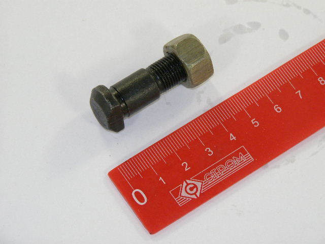

Когда менял главную пару ставил болты маховика от ГАЗ 24 М11х1х33
По сравнению с ваговским ремкомплектом стоят копейки. Выглядят так
У меня все отверстия были нечто среднее между 11 и 12мм; 12-е не влезли (рассверливать не стал); 11-е своей плоской частью зашли очень плотно, их и оставил. Чтоб влезло гайку резал пополам + обрезал болт + закручивал на резьбовой герметик.

oowoo писал(а):У меня все отверстия были нечто среднее между 11 и 12мм; 12-е не влезли (рассверливать не стал); 11-е своей плоской частью зашли очень плотно, их и оставил. Чтоб влезло гайку резал пополам + обрезал болт + закручивал на резьбовой герметик.
На всём этом хозяйстве проехал уже более 100 тыс. при том что большую часть времени езжу в режиме псих.
Гайка обрезанная пополам, да и еще такая "сырая", как на фото ?
Вы батенька .... смелый )
Владимир, вы видели мою главную пару с этими гайками и тогда у вас вопросов не возникло.
Делал себе и для себя поэтому там ломаться/отворачиваться банально нечему

Сообщение новожилов » 11 фев 2021, 00:30
"Светлый цвет" гайки + ее величина(обрезанная пополам)
Я тут за "каленые" всех агитирую ....
У меня сейчас в работе 02S, которую нужно срастить с 02C а владелец всего этого хочет очень крепкое соединение из очень твердых сортов! Ах!
