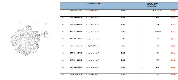

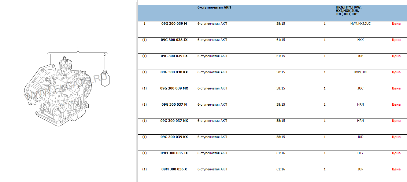

aarestow писал(а):Доброго времени суток. У меня возникла проблема с коробкой расымался пошибник под фрикционами и соответственно и разлетелся по всей АКПП стирая втулки и фрикционы и т. д. Контрактные коробки идут с маркировками HTM, HLP и т. д. У меня АКПП HXJ(6a). Какая разница между этими маркеровками? И самый главный вопрос с какой маркировкой я могу поставить взамен своей? 09G300038KX.vin WVWZZZ3CZ6P171428
За ранее огромное спасибо.
Я так понимаю, на вашей коробке 58:15 передаточное число. Думаю, что коробки с таким же числом вам подойдут.

Ksandr писал(а): Я так понимаю, на вашей коробке 58:15 передаточное число. Думаю, что коробки с таким же числом вам подойдут.
А по кремлениям они подойдут? И первые дсг долго вроде не ходили... И что потом делать после установки? Как женить блоки? Или они встанут без проблем и настраивать не чего не придется?

aarestow писал(а):А по кремлениям они подойдут? И первые дсг долго вроде не ходили... И что потом делать после установки? Как женить блоки? Или они встанут без проблем и настраивать не чего не придется?
Причем здесь dsg? Где в этом списке dsg? Я ничего не писал про робот. Это список акп ставившихся на авто вашего года. Там в списке русским языком написано - акп. Dsg тоже можно поставить скорее всего, но это уже другая тема.
