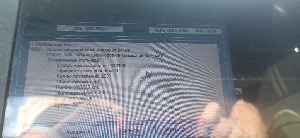

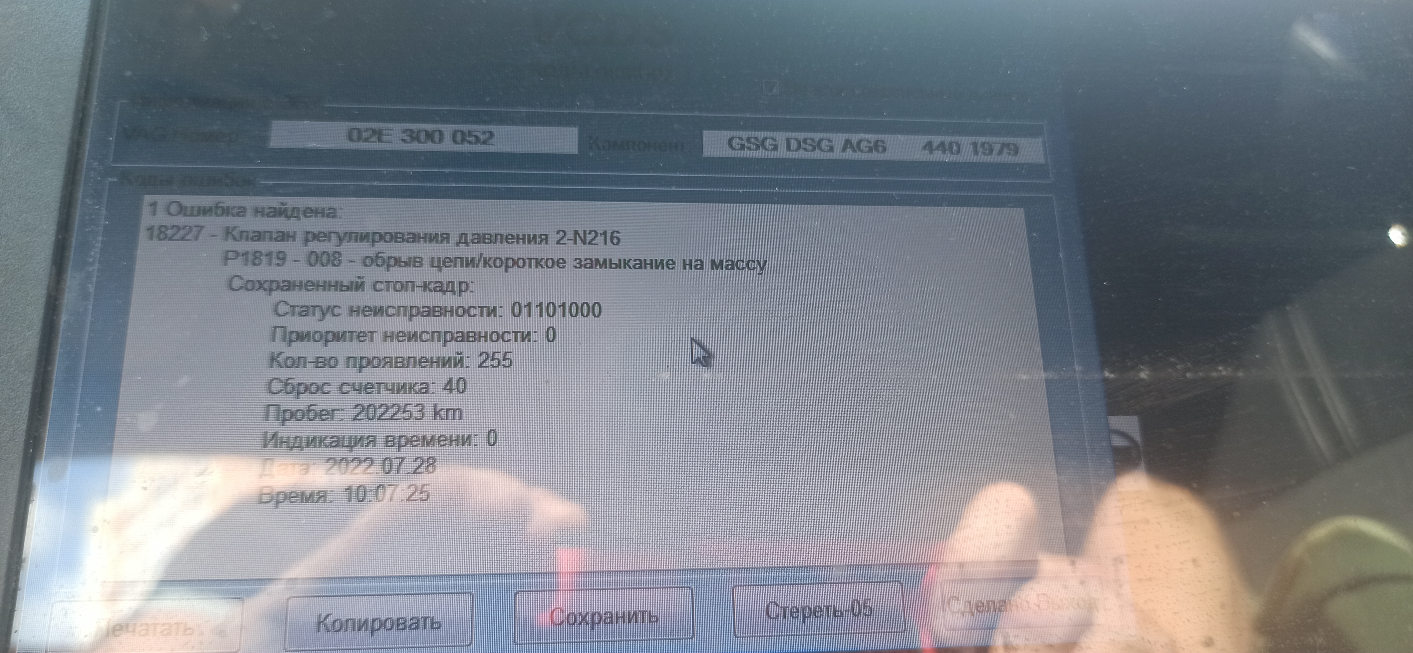

Сообщение Dreamevil99 » 28 июл 2022, 10:50
Вот что выскочило после сброса ошибок
После того, как запустили, осталась одна

Сообщение Ksandr » 28 июл 2022, 13:22
Dreamevil99 писал(а):Вот что выскочило после сброса ошибок
Зачем в двух темах пишите одно и тоже? Думаете так быстрее найдете ответ?
