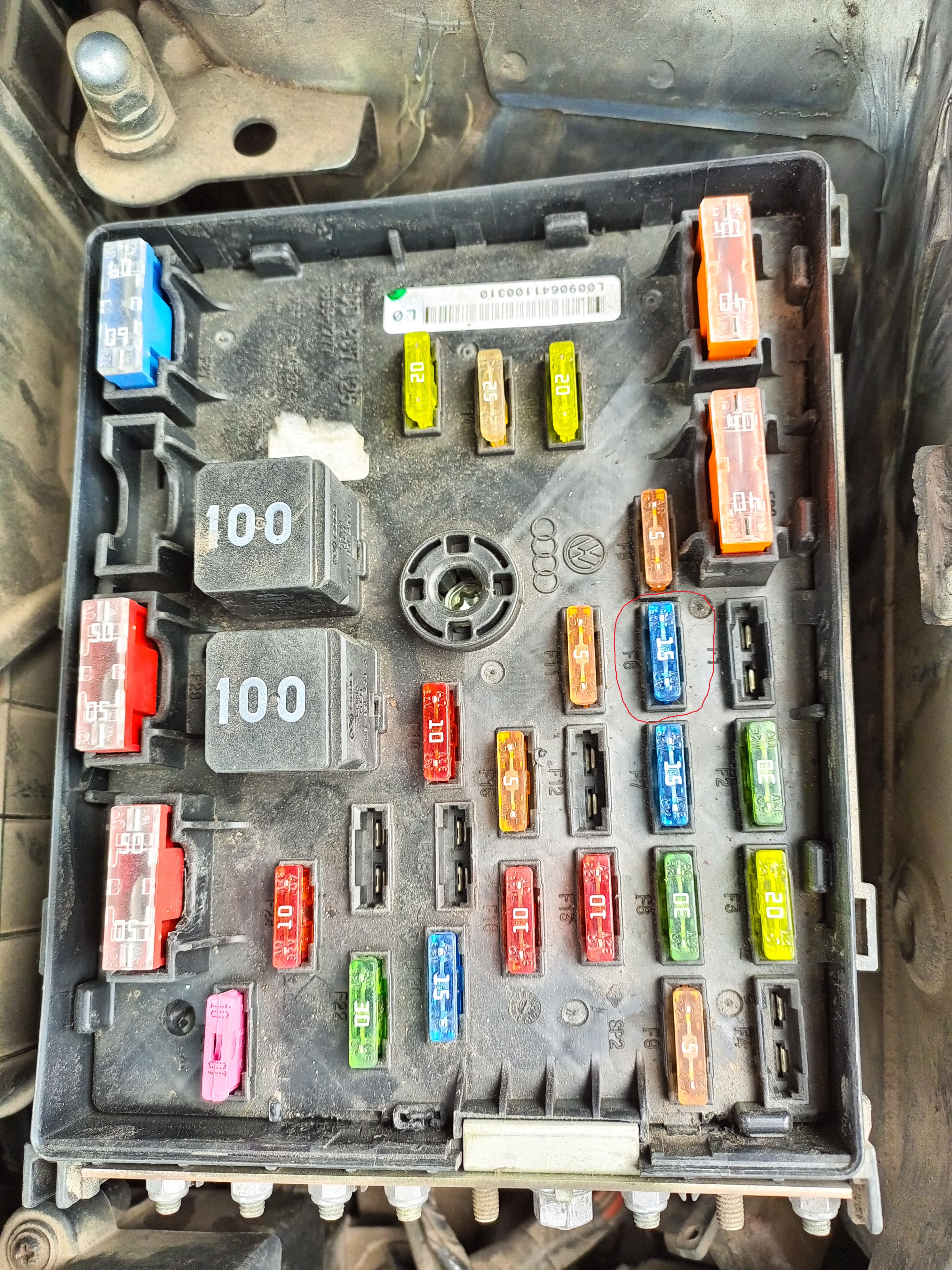

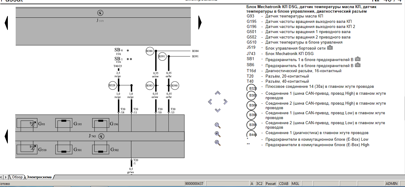

Про сервисную акцию по предохранителю читал - но там вроде бы он горел у людей наоборот, ставили 30 - амперный. Плюс я так и не могу разобраться по схемам какой предохранитель отвечает за мехатроник - есть варианта - в блоке в салоне слева от водителя - 39, в подкапотном- SB6 (F6). Если второй вариант - то у меня 15 ампер - стоит поменять на 30 амперный?

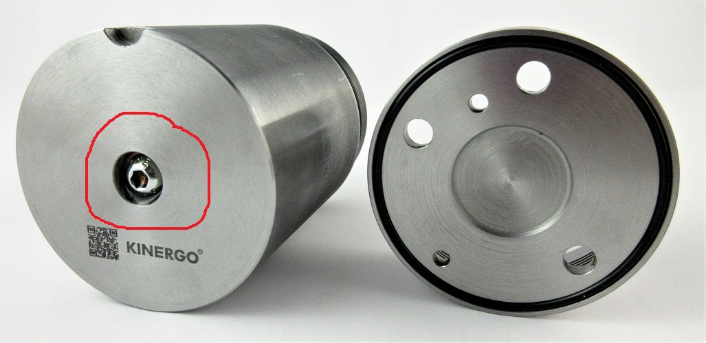

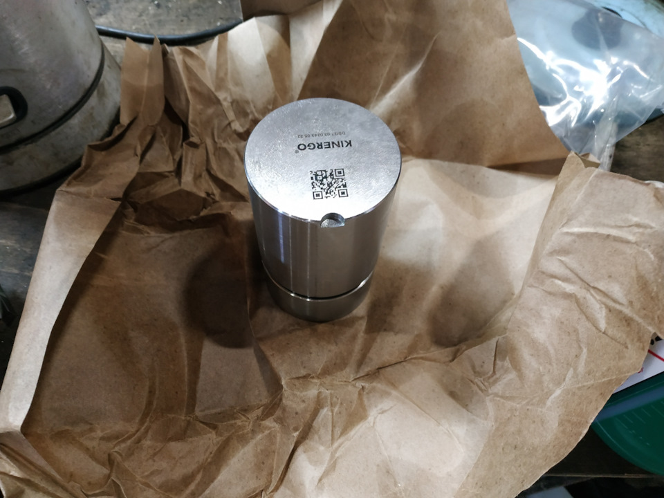

3. Про данный ремкомплект ничего не знаю, но предназначение его понял. А в чем может проявляться его усталость?
Где-то читал, что ревизия 7.02 начинает травить давление через болт в торцевой части по прошествии времени определенного
А ревизия 7.03 уже цельно литая идет
Хотя сам производитель в частной беседе не подтверждает случаев обращения с такими проблемами к ним, говорит что ремкомплект вечный практически - люди ездят годами.

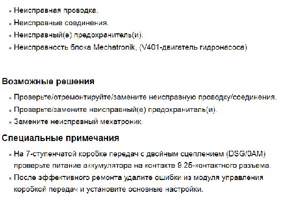

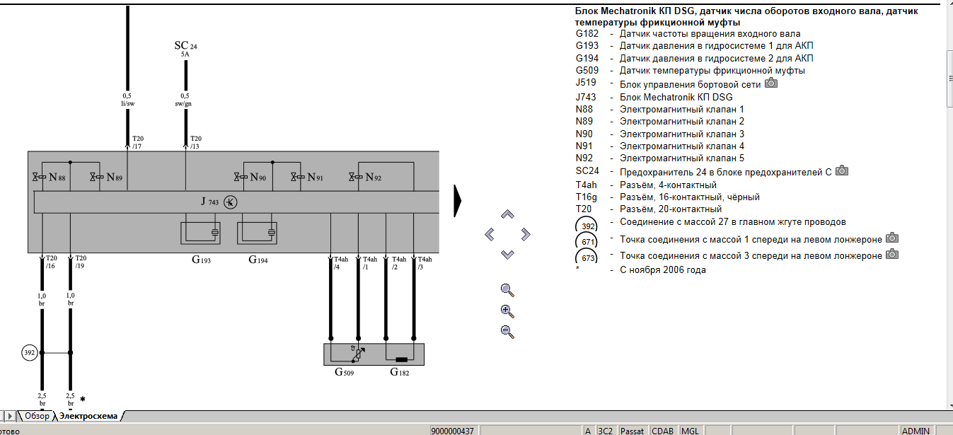

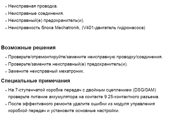

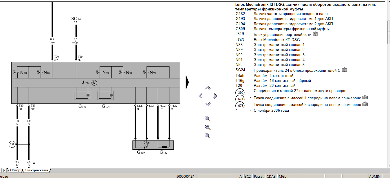

Здравствуйте. Я имел ввиду сноску из ross tech про "Специальные примечания". Схема вот.

Здравствуйте. А ошибка та же осталась? Опять только утром? Вроде с давлением у вас все нормально. Если не ошибаюсь, то при 60 бар насос должен отключаться, а при 40 включаться.
А после того как упало с 60 до 42, дальше что происходит? Вполне возможно, что ваш гидроаккумулятор по немногу пропускает, давление потихоньку падает и к утру ошибка. Там еще на схеме в системе 2 обратных клапана : один на клапан ограничения давления, второй после фильтра на датчик давления. В них есть уверенность?
