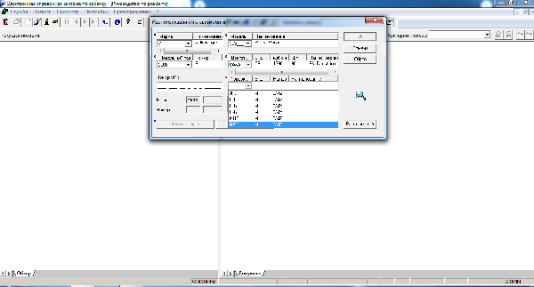

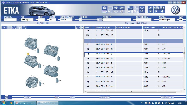

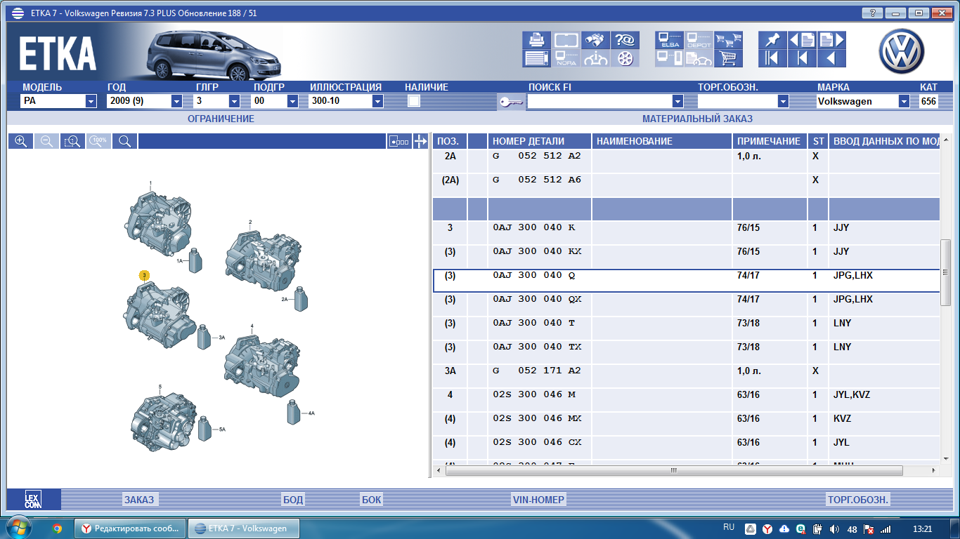

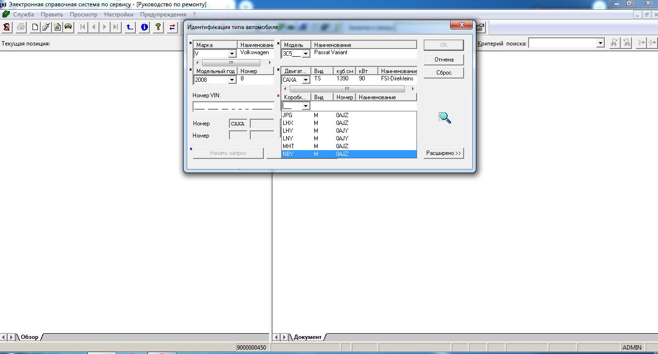

Сообщение новожилов » 07 окт 2022, 13:20
JPG и LHX - коды коробок одной серии 0AJ и идут под одним каталожным номером : 0AJ300040Q !
А что такое "донора(2,0) - ZSB" - я вообще не понимаю ! 8-)
