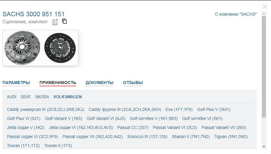

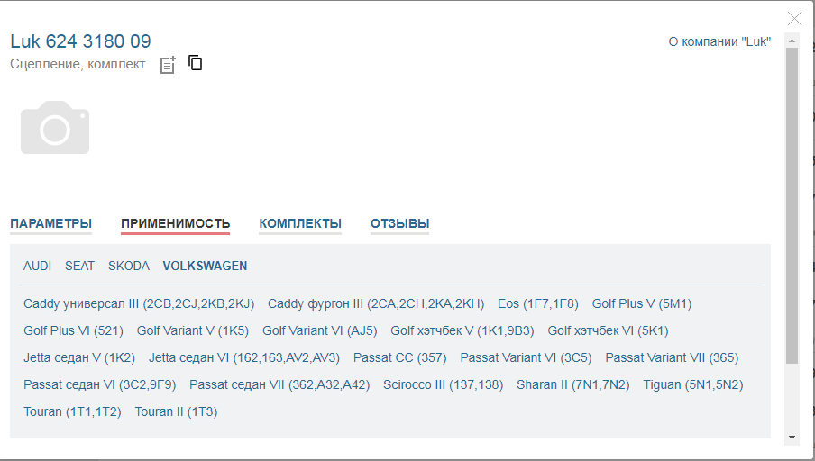

Вопрос в стоимости, полной комплект сцепления на b6 у нас стоит миниму 55-60к, это если повезёт, а комплект на шаран 43-45к, для меня это ощутимая разница, да и просто хотелось узнать действительно ли инжинеры vag для каждого двс с одинаковым объемом, мощностью и крутящим моментом но разными буквами в маркировке двигателя разрабатывают сцепление индивидуально.

Комплект сцепления на Шаран, Пассат, Суперб или Октавию не существует. Существует комплект для двс и коробки и если он будет подходить ко всем этим моделям, то и OEM номер и цена будет одинаковая. Какая разница продавцу в какую модель будете ставить ту или иную запчасть.
