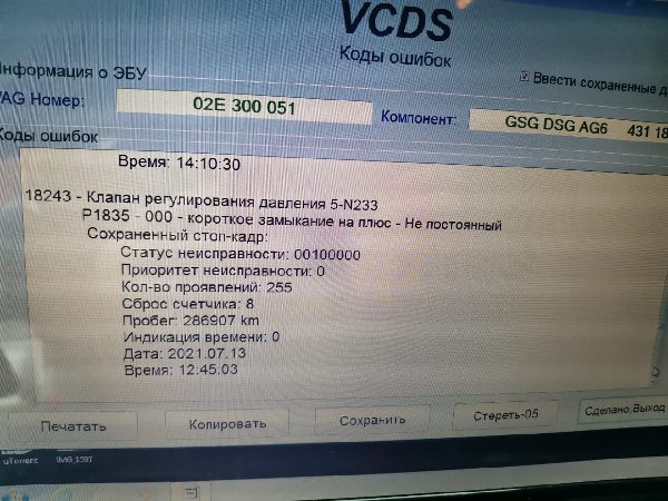

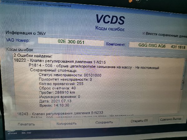

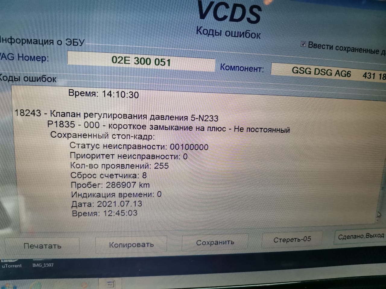

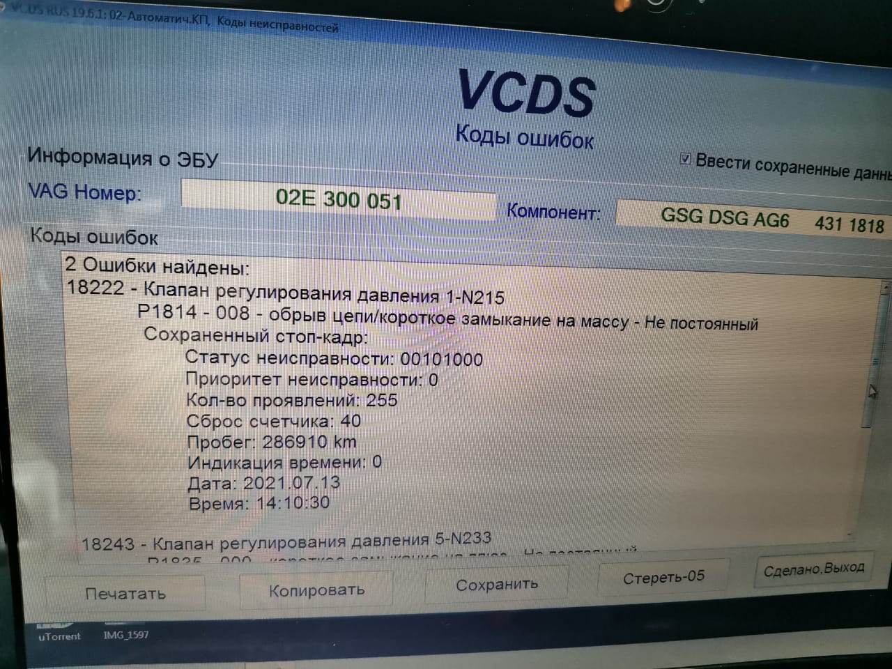

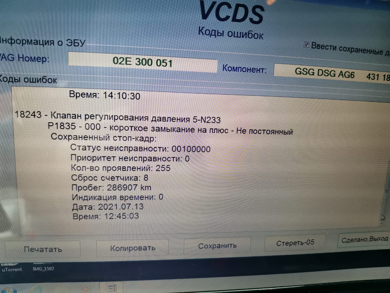

Сообщение Николай 4 » 08 ноя 2022, 10:17
Друзья подскажите, кто сталкивался дсг уходит в ошибку, весной и осенью, выдаёт 18222 клапан регулиров. Давления 1-N215,R1814-008 обрыв цепи короткое на массу и 18243 клапан регулирования давления 5-N233 R1835-000 короткое на плюс, пассат б6 2.0 тди 2008 год

Сообщение Evgen10 » 08 ноя 2022, 16:21
Для начала поменяй в мехатронике 215,216,217 Соленойды
