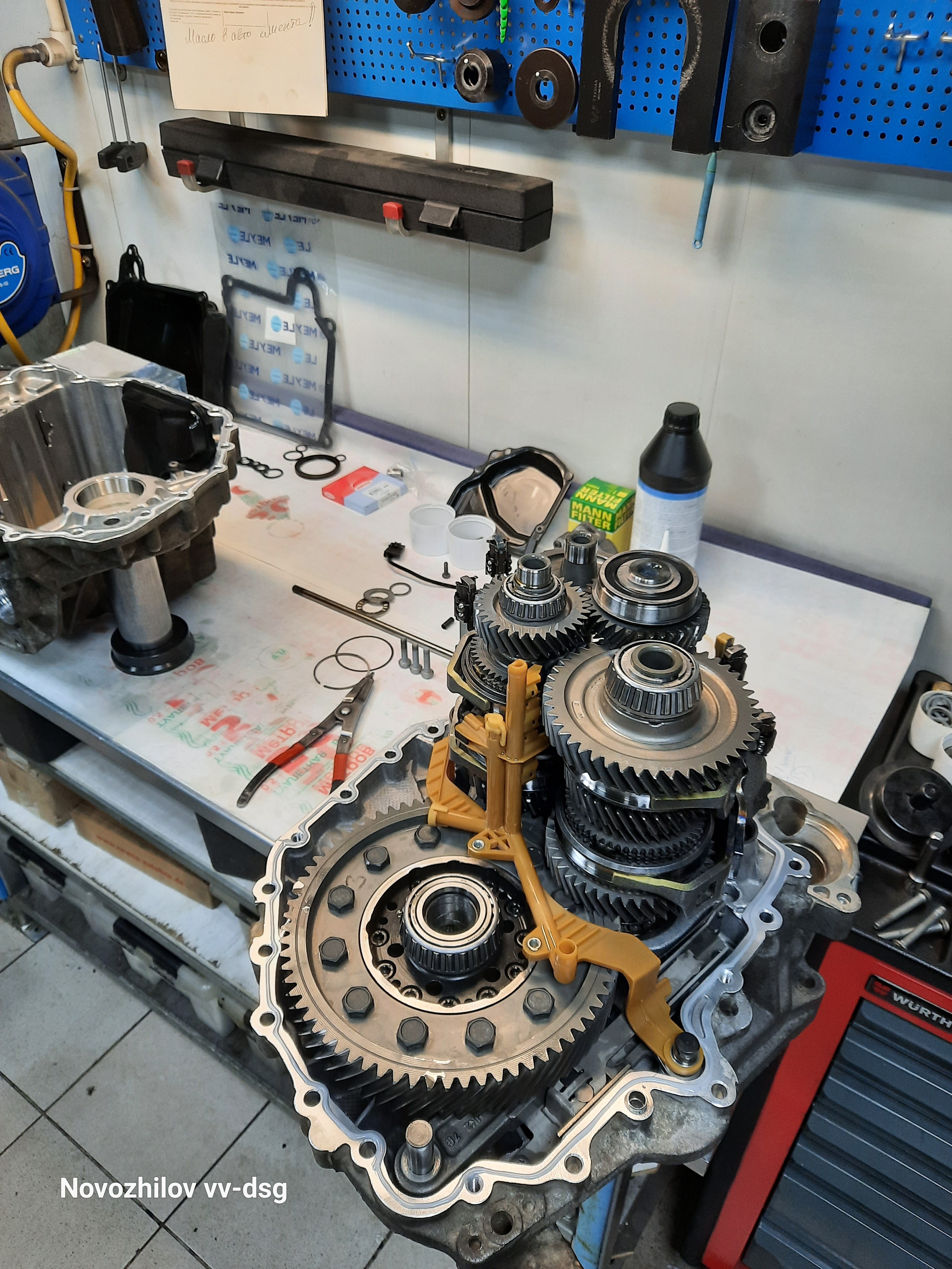

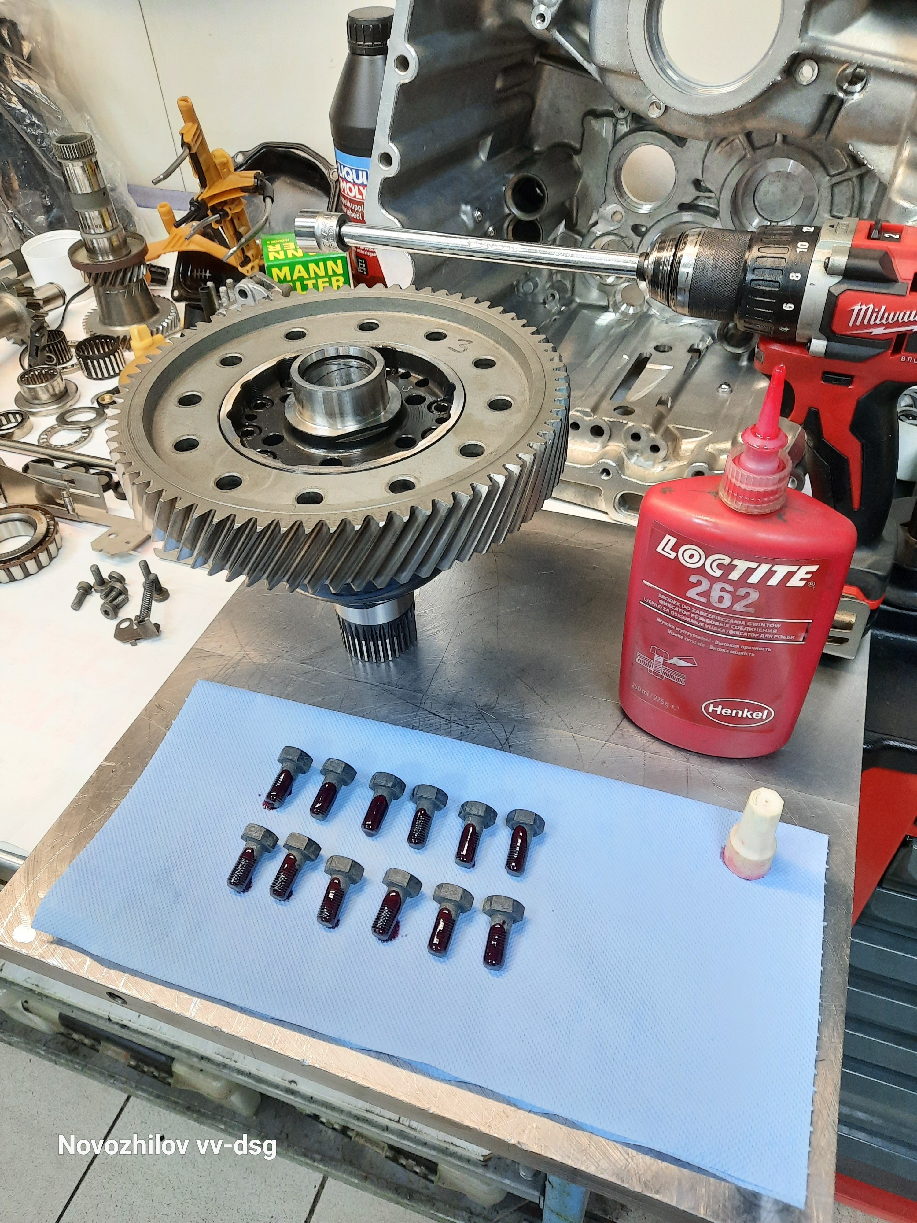

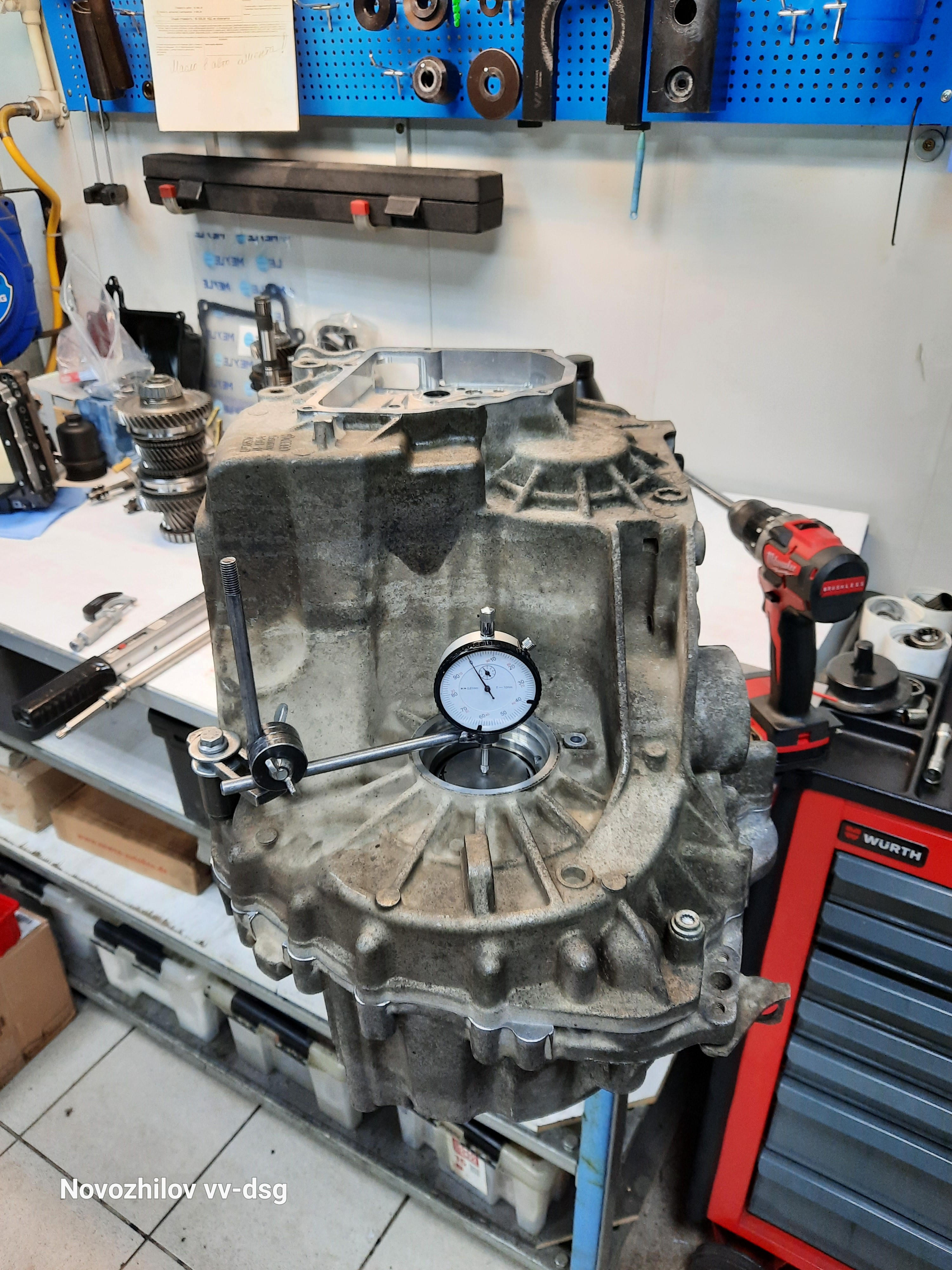

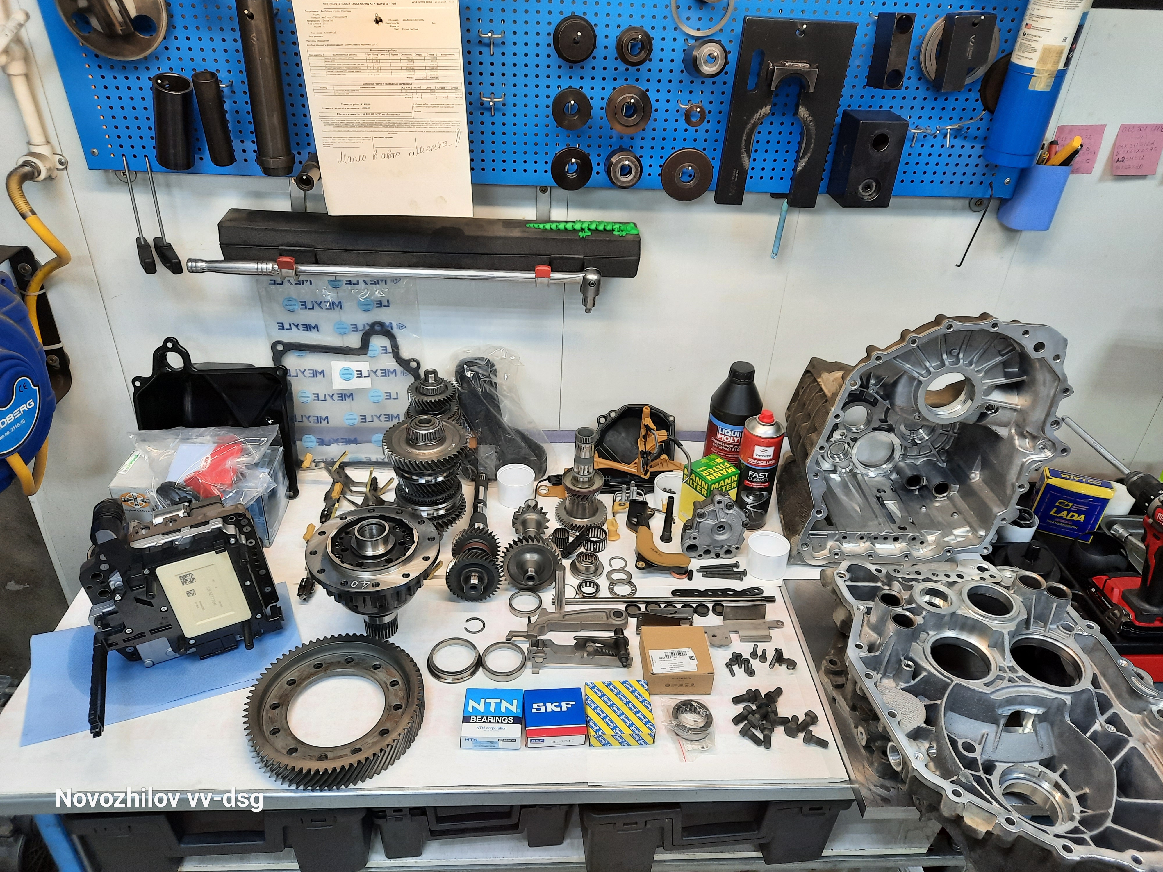

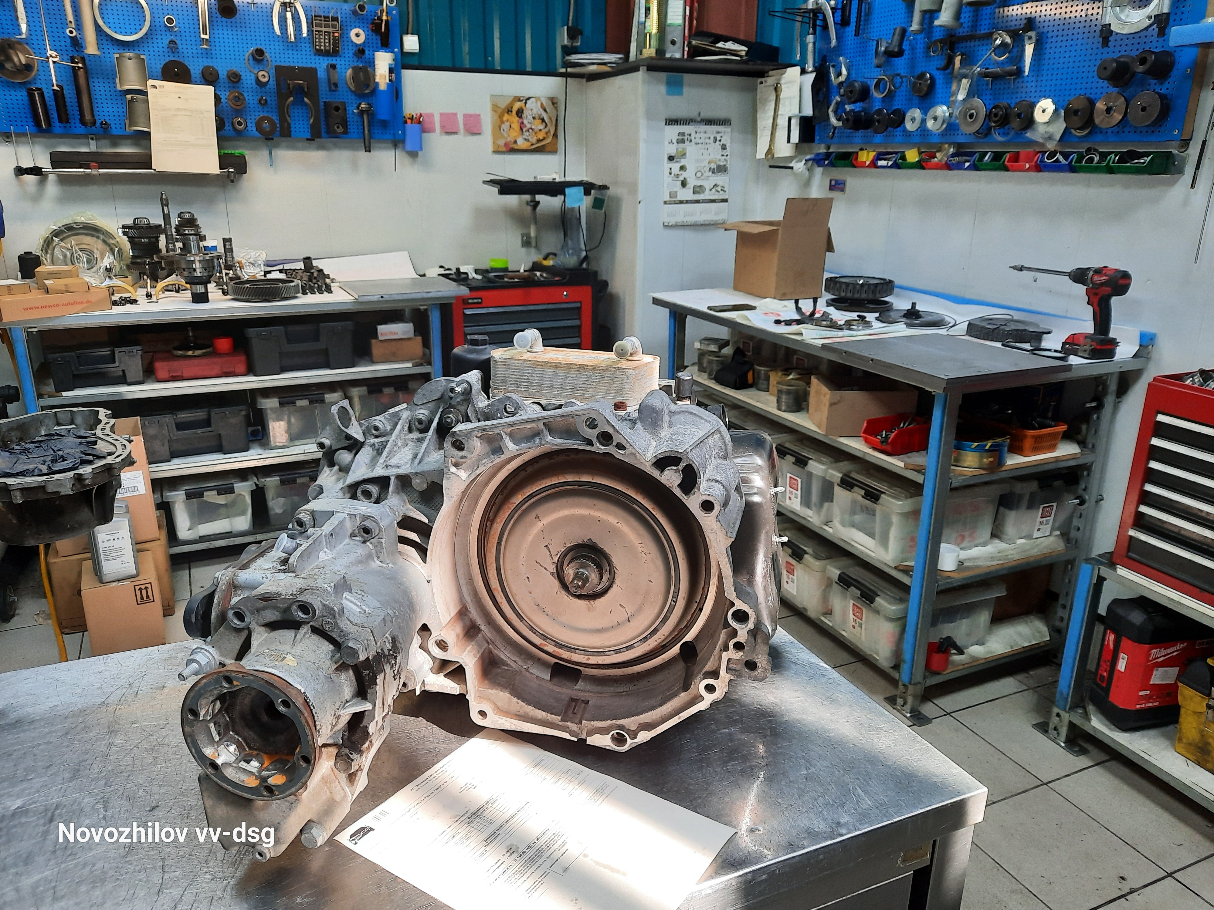

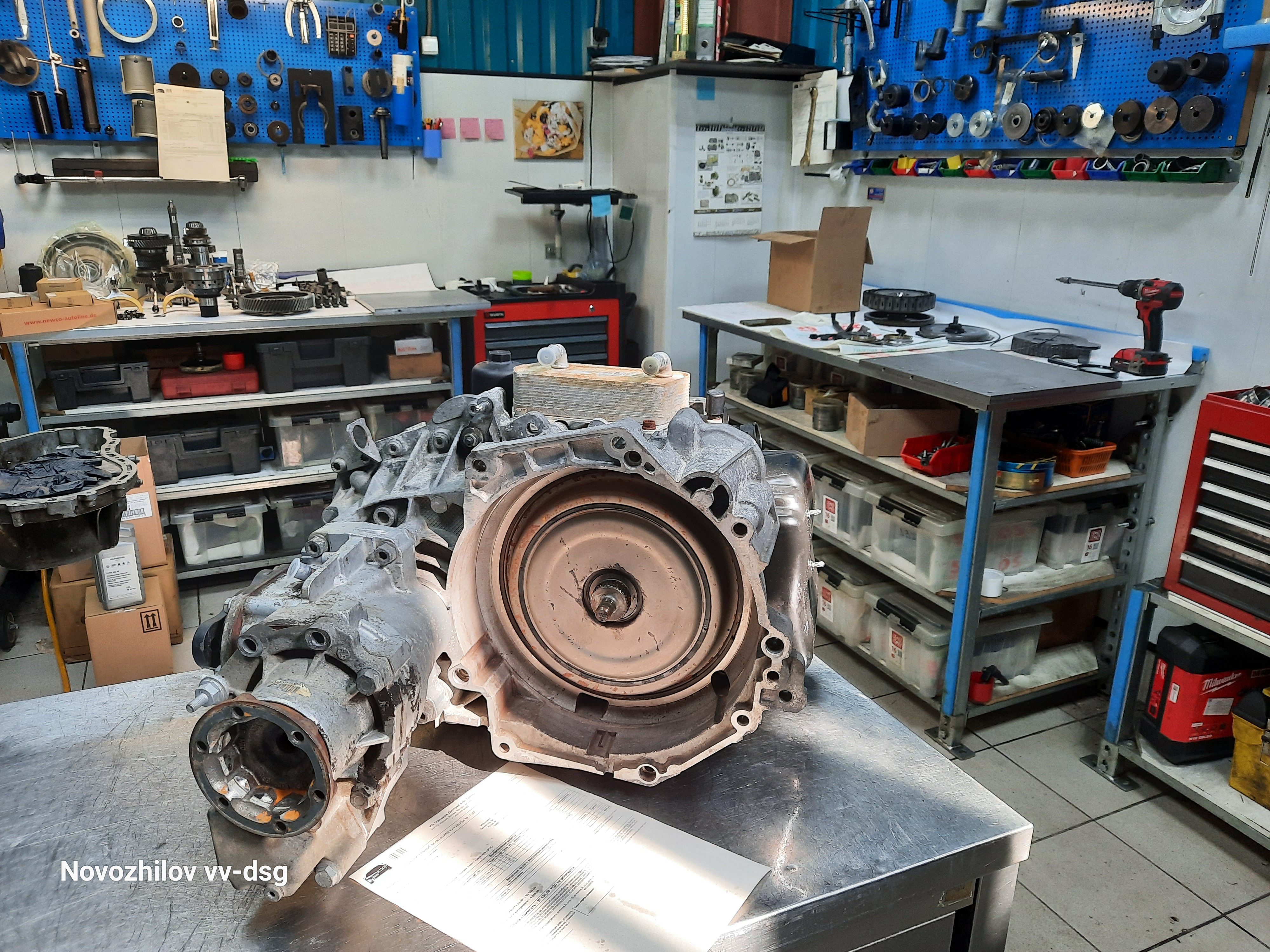

Yeti 2012 года, с трансмиссией серии 02E и кодом коробки NCN попросилась в ремонт.
Для проведения дефектовки с последующим ремонтом был выбран агрегатный участок Новожилова на базе клубного АВ — сервиса в Черемушках.

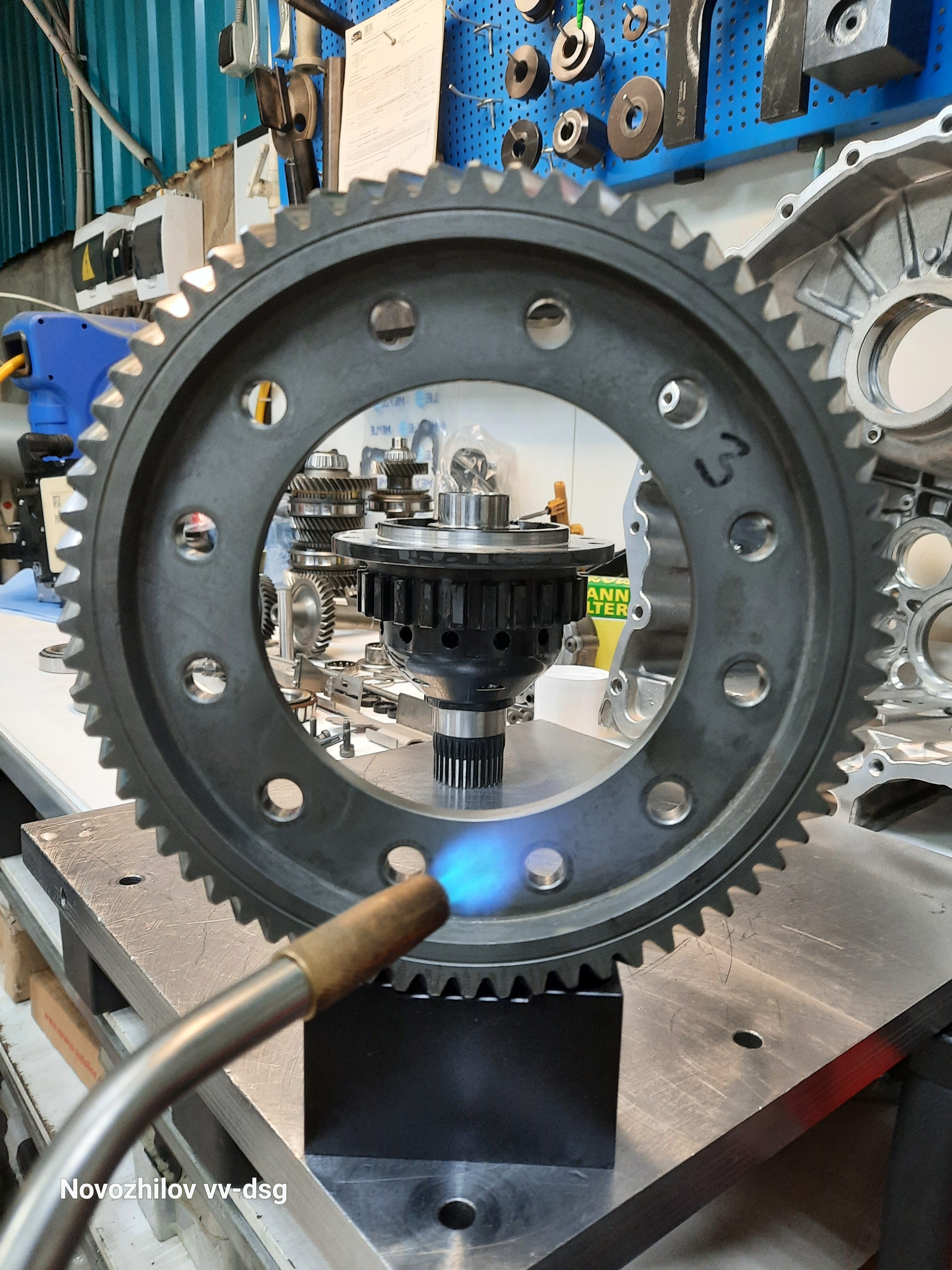

Задача — установка дифференциала повышенного трения от STR!

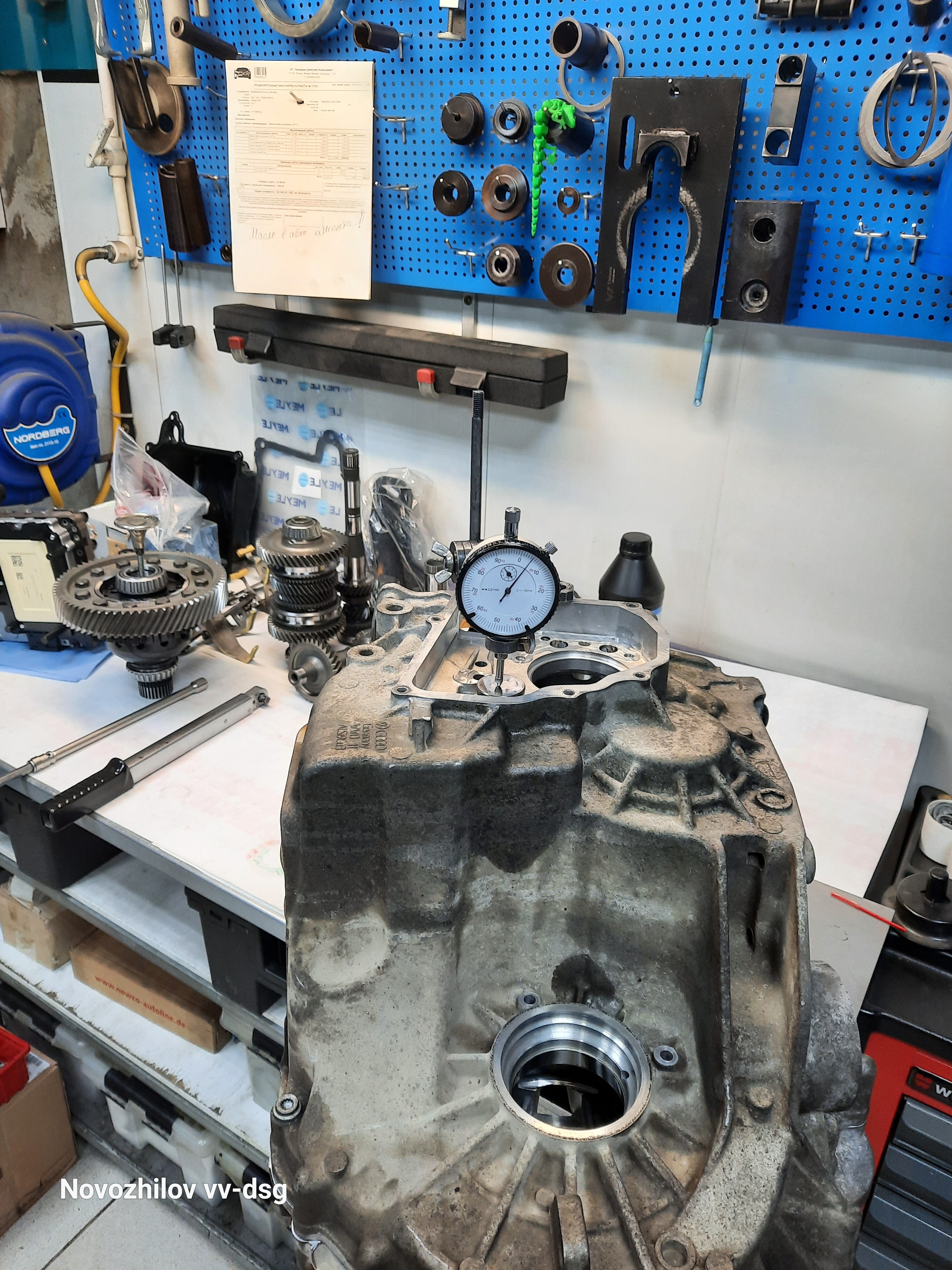

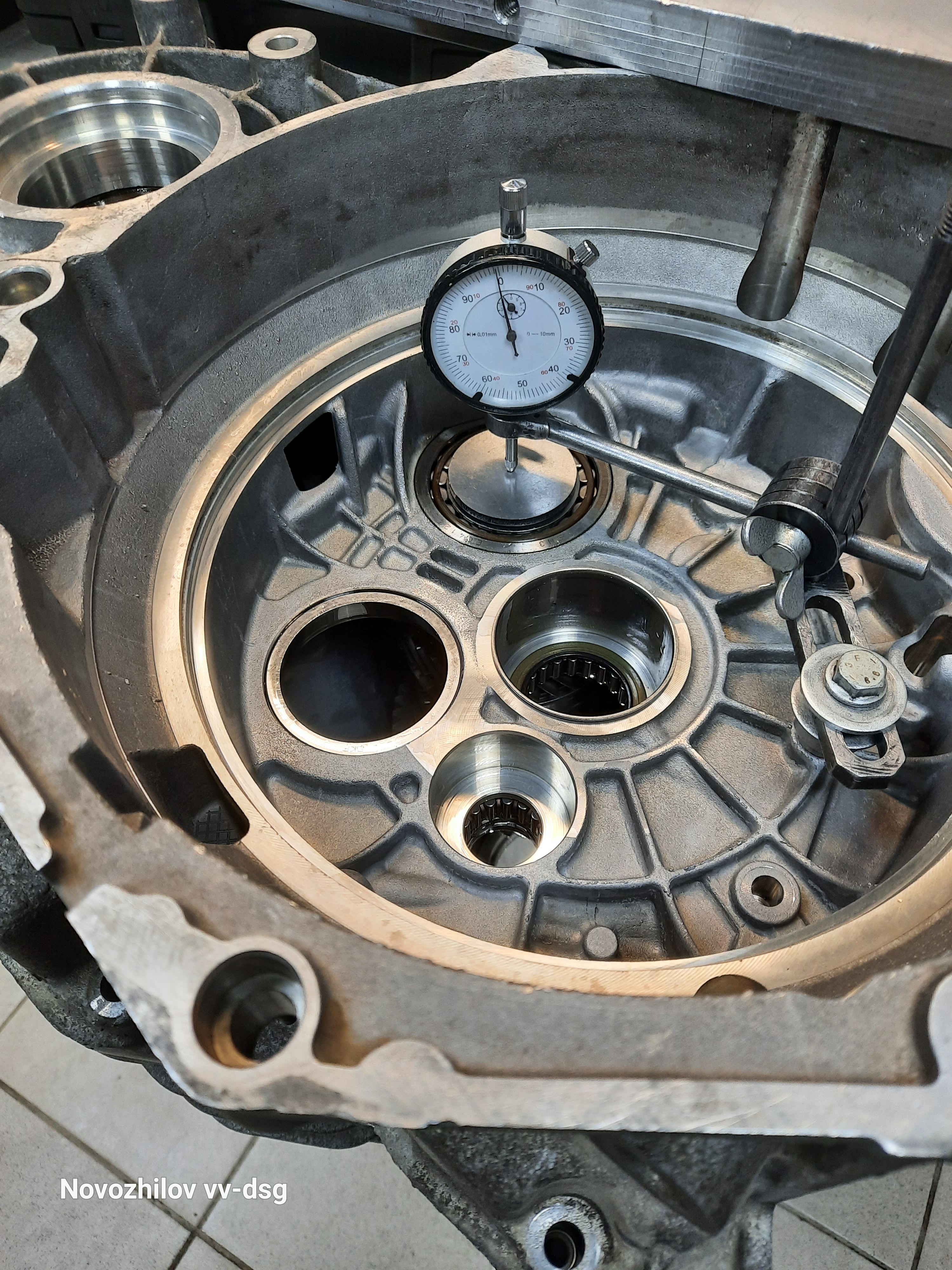

С оригинального дифференциала уже начала сползать шестерня паркинга и "грызть" картер "кожух сцепления", вал на передней крышке сцепления так же в плохом состоянии и как всегда "разбиты посадочные отверстия" в картерах коробки под опорные подшипники.
Было принято решение отдать картера на гильзовку, установить новое сцепление и заново отрегулировать преднатяги на всех осях.

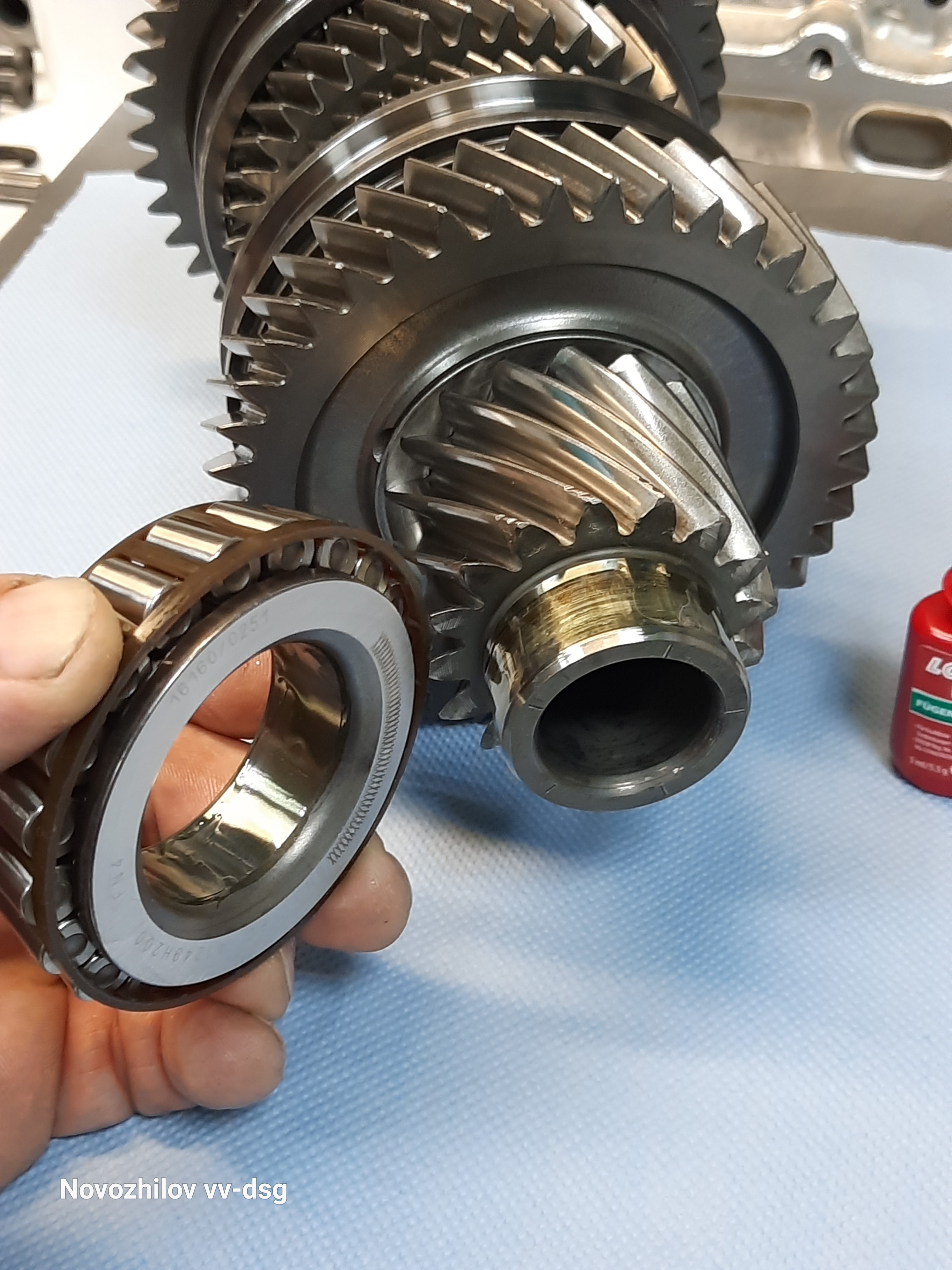

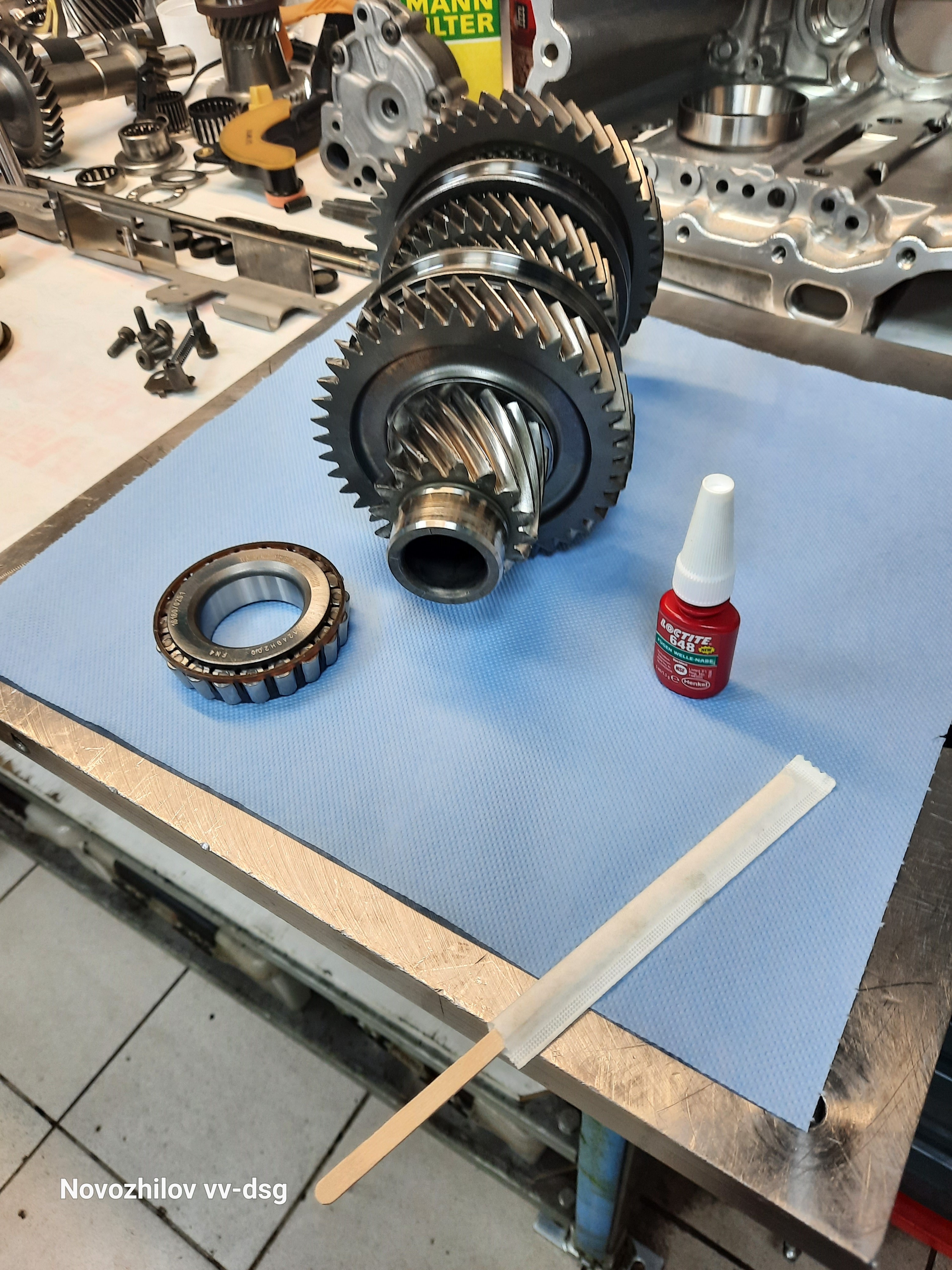

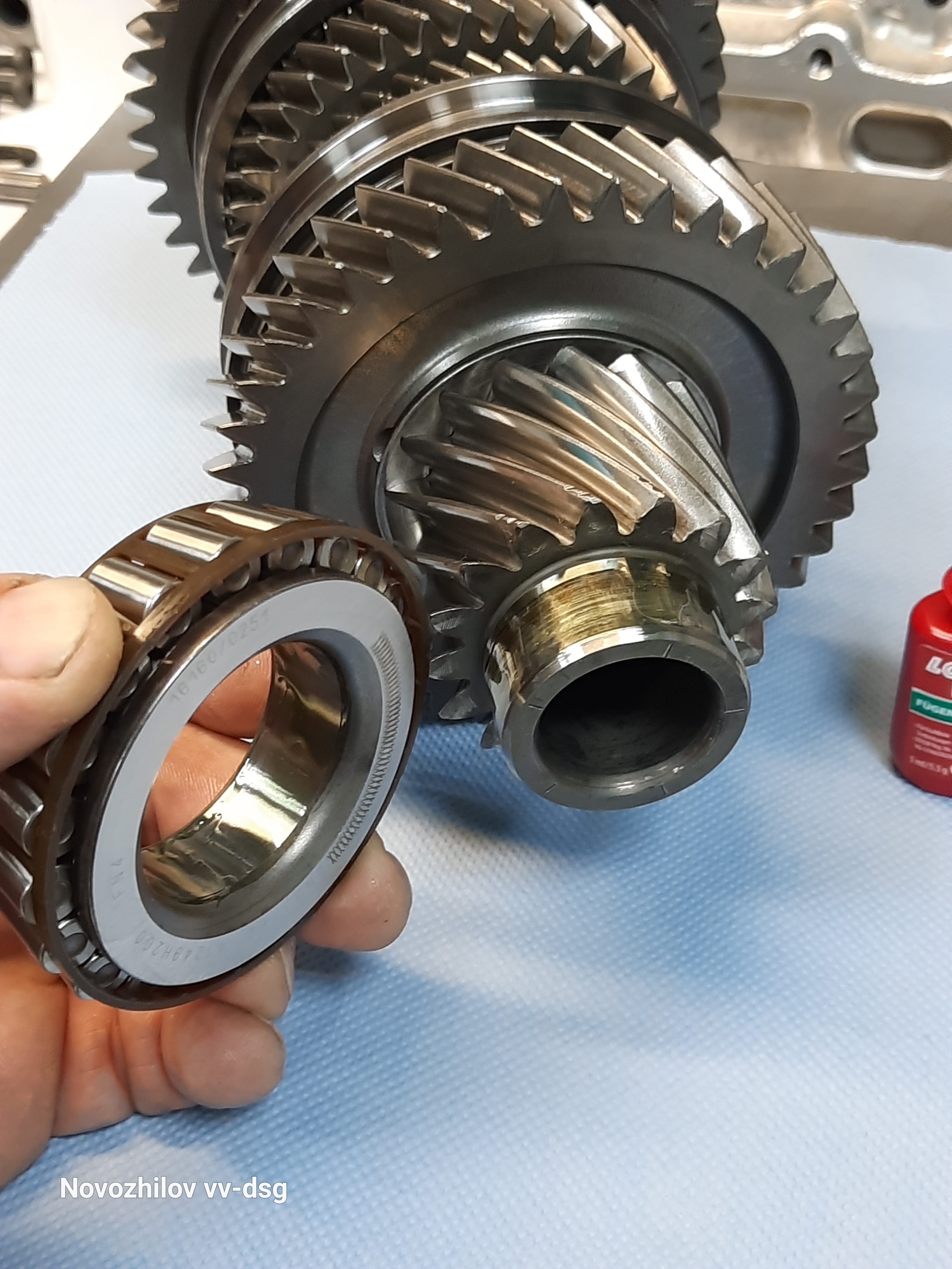

Уже в процессе ремонта, после согласования, было обнаружено что передний подшипник 2-го вала ( 1-4 передача) провернуло на своем посадочном месте! Натяг конечно был, но не такой как нужно. Пришлось устанавливать данный подшипник на втулочный фиксатор.

Стоимость гильзовки одного посадочного отверстия в картере - 6000 р.
Обычно в коробке это 4 отверстия!
