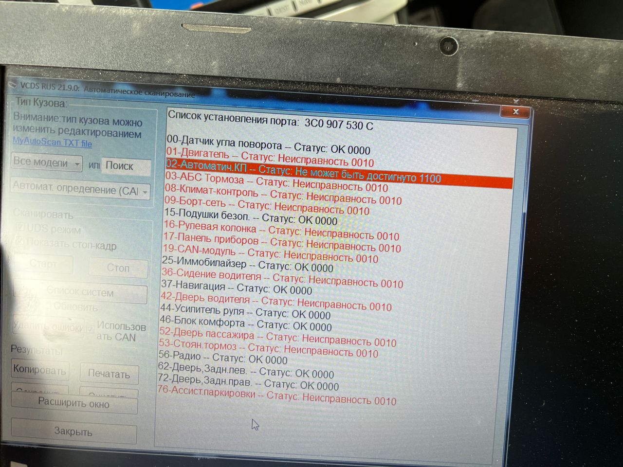

Вот что показывает диагностика

Сообщение Nazbek » 20 июл 2023, 22:14
Ksandr писал(а): Сделайте ваг-комом нормальную диагностику на ошибки и выкладывайте весь скан. А не это : "не может быть достигнуто".

Сообщение Ksandr » 21 июл 2023, 09:44
Nazbek писал(а):Вот что показывает диагностика
Ну какая это диагностика. Это список оборудования и красным выделены блоки, в которых имеются неисправности. А какие в них неисправности? Где скан на конкретные ошибки по блокам?
С коробкой вполне возможно : отсутствие питания на её блоке, отваливается кан-шина, умирает блок.
Но, думаю, переписка эта бессмысленна. Вам надо к нормальному электрику, который разбирается в информации, которая выводится диагностическим оборудованием. Неужели на весь Фрунзе не найти такого человека?
