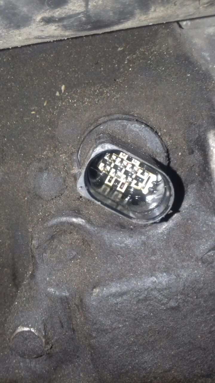

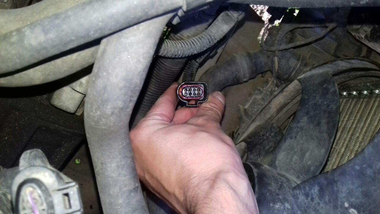

Сообщение BH3CRUSH » 15 апр 2024, 16:24
Pasatt b6 2.0 fsi 2007 BVZ
WVWZZZ3CZ7Z001316
Подскажите где именно он находится
И пожалуйста разпиновку проводов которые в него входят от 1 до 6

Сообщение BH3CRUSH » 15 апр 2024, 19:37
Amplify писал(а):https://akpphelp.ru/images/contents/fil ... 9g_rus.pdf стр. 56, а лучше прочитать от корки до корки ;)
огромное спасибо ,будет чем заняться
Один вопрос
судя по тому как там все показано и тд это у меня не датчик выходного валла?
Находится вышел масленого поддона акпп

Сообщение Myca » 16 апр 2024, 15:47
BH3CRUSH писал(а):огромное спасибо ,будет чем заняться
Один вопрос
это общий жгут проводов на акпп, их там два
сам датчик расположен над гидроблоком
