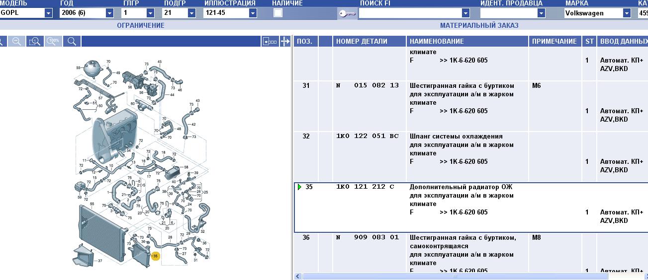

Сообщение Nik_Login » 20 ноя 2012, 23:37
amigo_vmf писал(а):http://radikal.ru/F/i081.radikal.ru/1108/7d/991ba0fd8111.jpg.html
дополнит радиатор для 09G
Подскажите кто в курсе нашел на existe такой вот радиатор 1K0 121 212 C
Правильно ли я понял, это доп.радиатор для АКПП?
Станет ли он мне без особых доработок? (Я так понимаю, что они устанавливаются на авто эксплуатируемых в жарком климате)
Авто Golf Plus 2.0 FSI (Во время езды в пробках начинает дергаться 1-2, сейчас похолодало и все ок, может радиатор продлит жизни блоку клапанов...)

Сообщение славник » 22 ноя 2012, 12:06
Вроде как он, но вот встанет или нет не знаю, мне кажется без доработки не обойтись. А если начала пинаться, то установкой доп.радиатора коробку не вылечить, просто толчки пропадут или станут менее заметны.

Сообщение Nik_Login » 23 ноя 2012, 23:09
славник писал(а):
Пинки пропадут - уже хорошо...
По чем у Вас блоки клапанов?

Я так понимаю, что на наши коробки не так просто воткнуть доп радиатор, нужно у токаря заказывать переходник (флянец) и вместо теплообменника ставить радиатор,
в принципе любой подойдет главное по размеру. Подскажите кто поставил как подключились в контур.
Renault Megane3 Grandtour 2010г. 1.5 dci K9KJ836 128 л.с. FAP/EGR off
В6 Variant 2.0FSI BVY АКПП 2006 был
B5, AFN, механика, 1998 год, 1.9ТDI был
junior-13
Сообщения: 229
Зарегистрирован: 07 ноя 2012, 19:44
Re: Дополнительный радиатор АКПП.
Сообщение junior-13 » 28 ноя 2012, 14:57
вся проблема установки радиатора в том, что у нас только теплообменник и трубок там нет, вклиниться в систему нельзя,
только делать переходник.
нашел кантору которая ставила и ставит переходник и радиатор охлаждения.
ценник правда 7тр переходник + 10 тр работа и радиатор (ставят Hayden) :cry:
