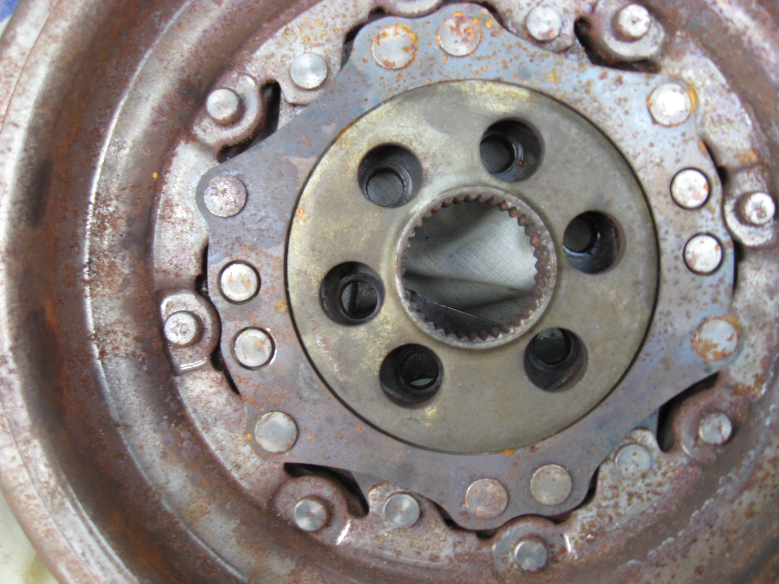

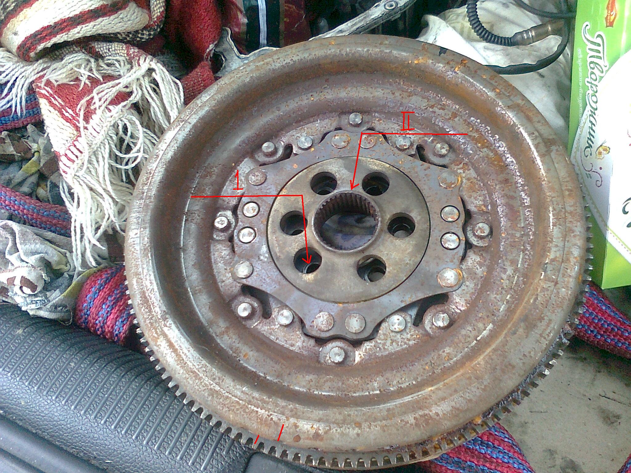

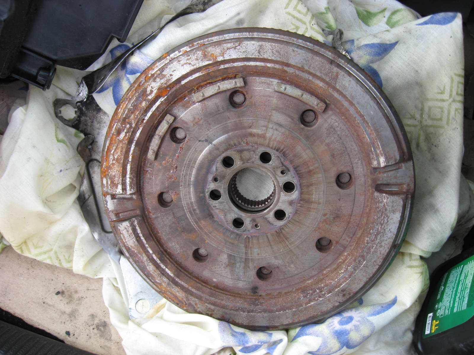

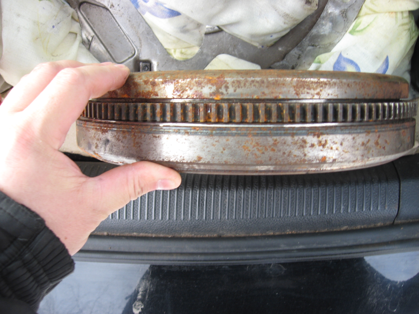

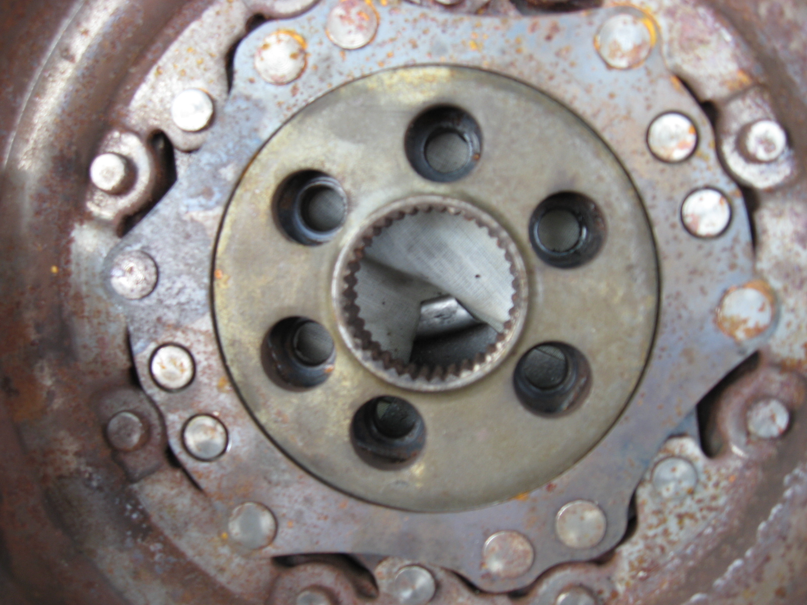

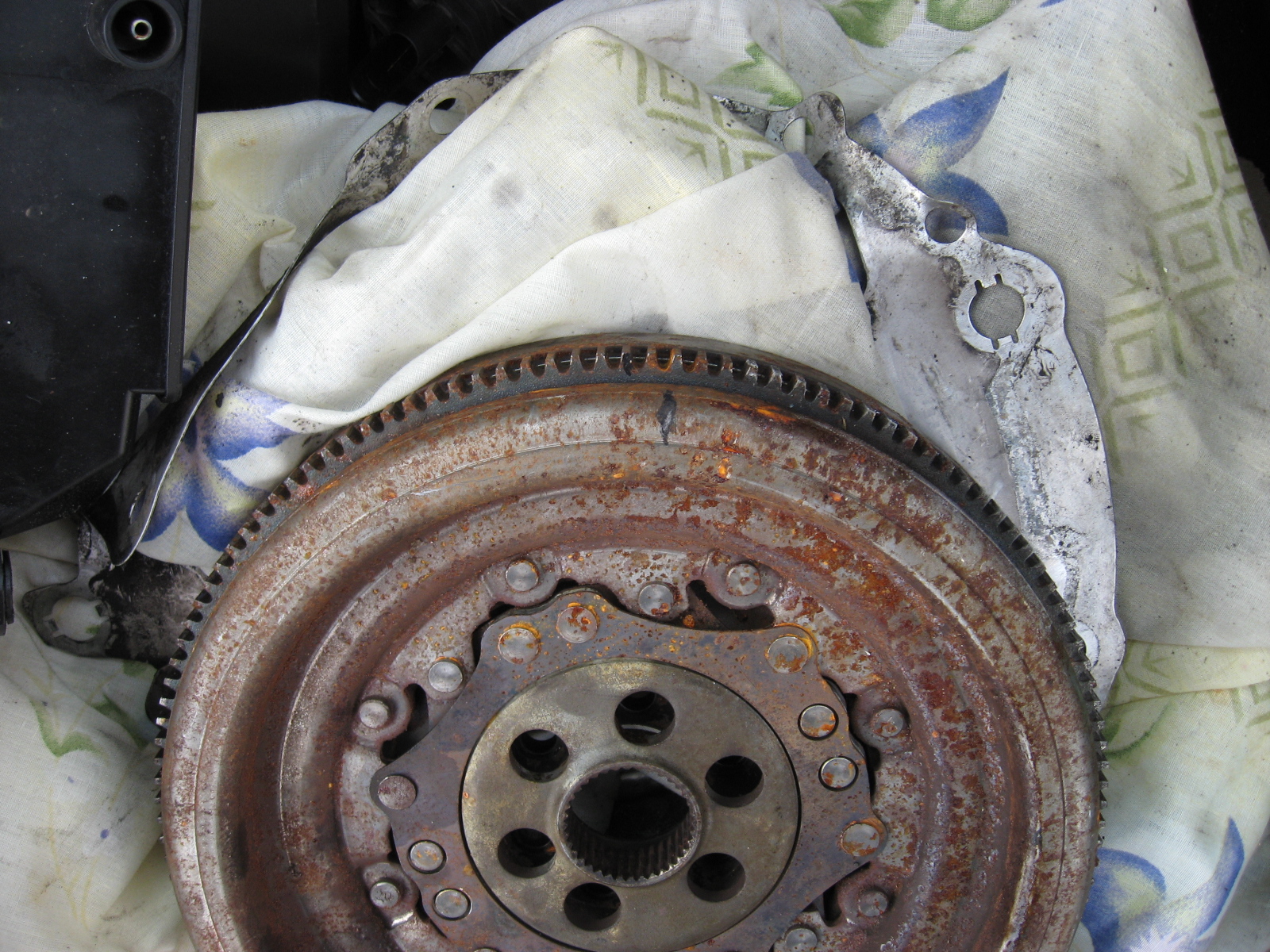

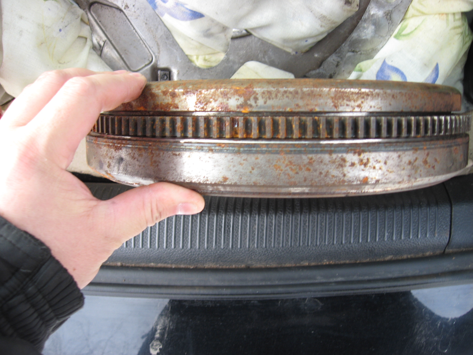

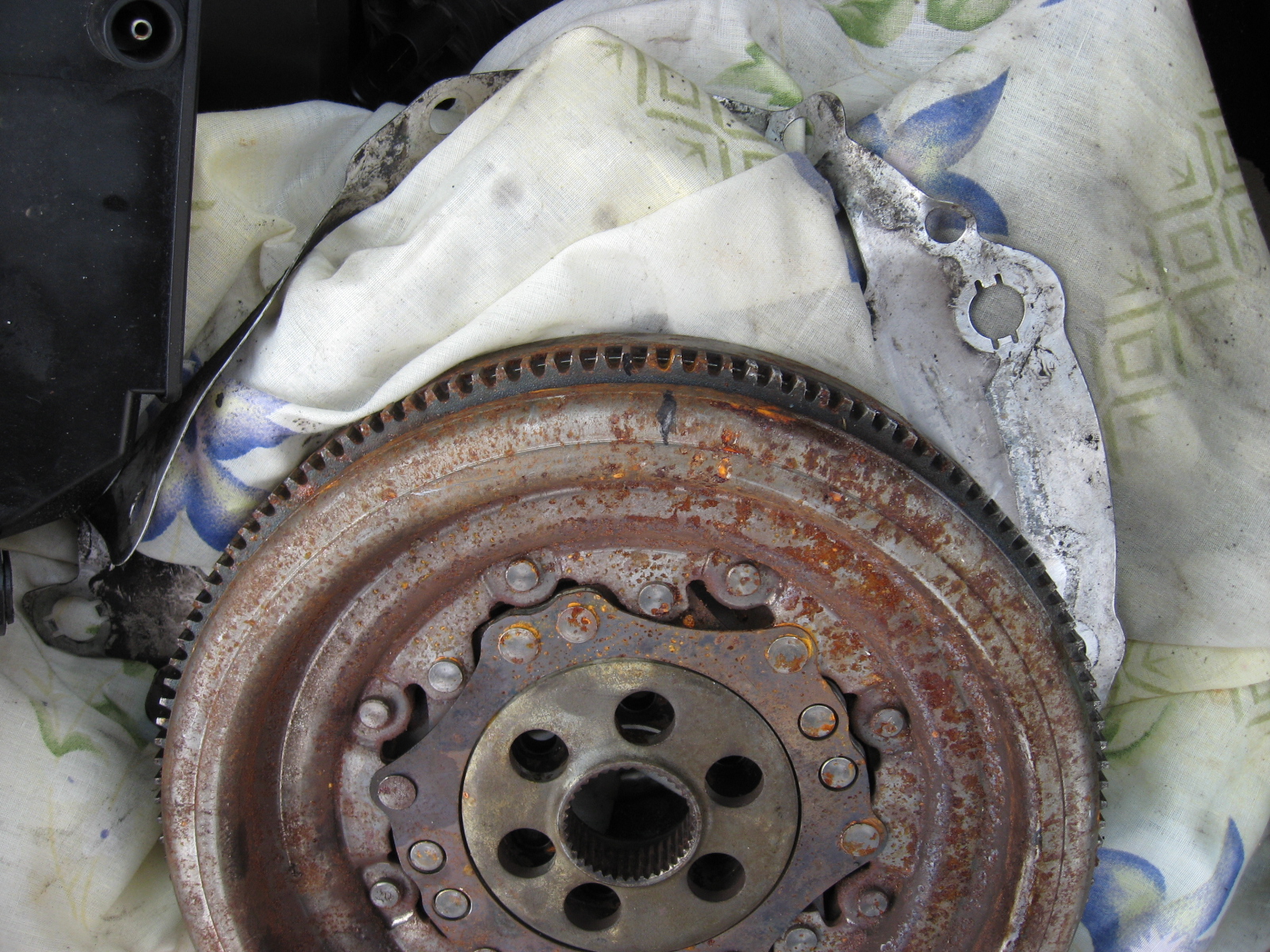

eugen.cuznetzov2010 писал(а):Итак, имеется родной брякающий на холодную маховик 2,0 BMP+DSG с немеции и пробегом без замены 205,000км. Вопрос! У кого данный металлический предмет рассыпался пополам? Просадка внутренних пружин не большая, крышка относительно маховика расходится на 2 зуба. Наглухо убитый маховик это 4-5 зубов. Пружины не лопнутые, иначе был бы внутри скрежет. На фото стрелка 1-крепление к маховику,2-зацепление коробаса. С места не рву, по этому и вопрос менять или ездить до последнего. Просьба отвечать по факту, доводы тоже приветствуются.
eugen.cuznetzov2010 писал(а):Подниму тему, Кто знает какой люфт на новом маховике? http://sorento.kia-club.ru/forum/viewto ... 15420ca943
