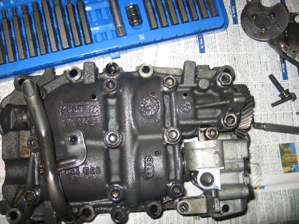

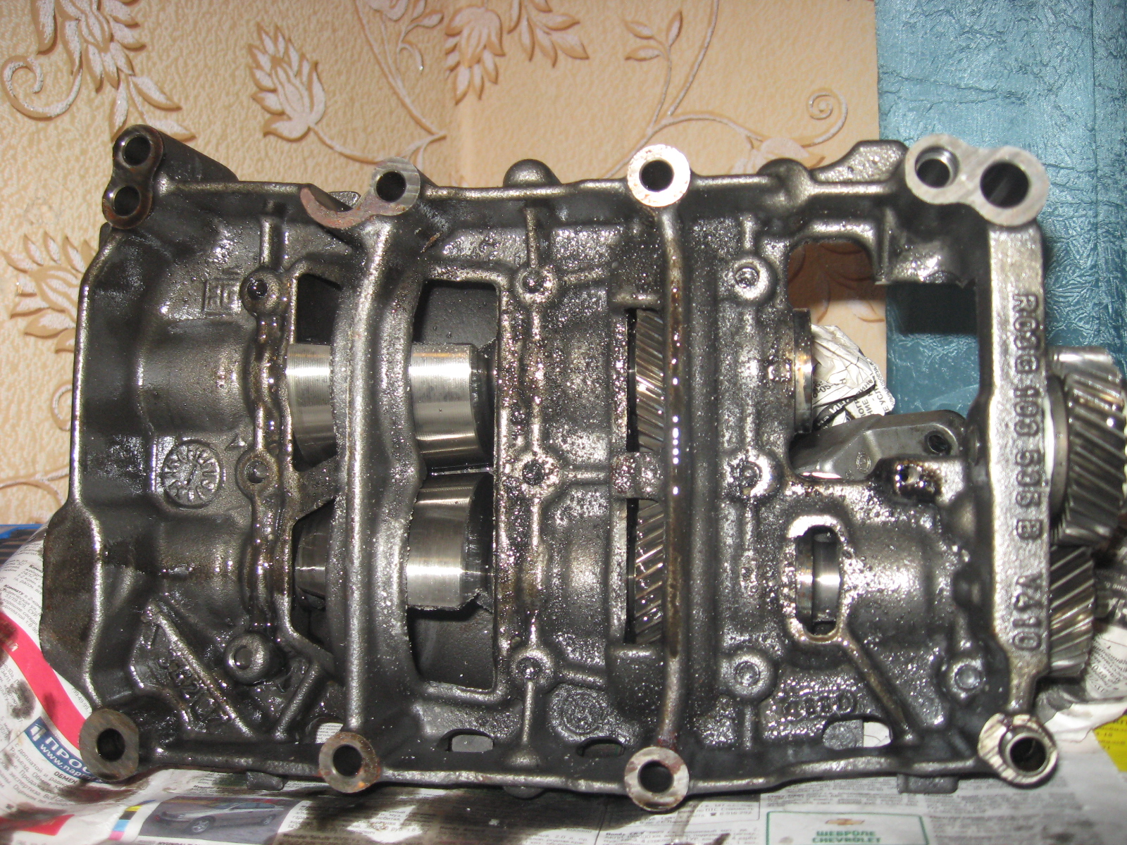

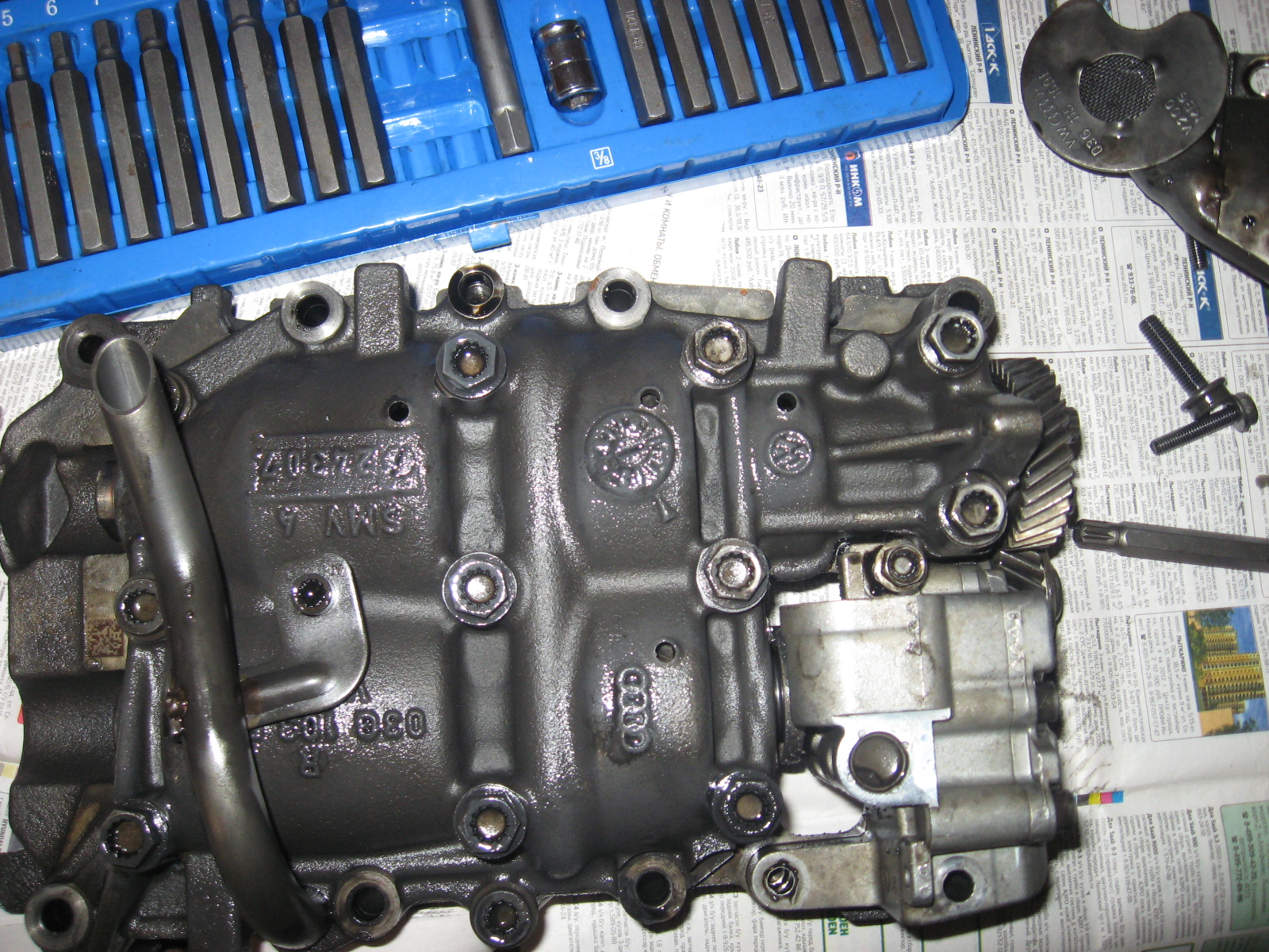

Сообщение anton tfsi 2.0 » 26 мар 2012, 21:36
Люди, помогите.
В коробке дифференциала с масляным насосом(2.0 TFSI) заклинило балансиры, маслоприемник чистый, ни стружки, ни грязи, тупо заклинило и оборвало шестерню. Никто понято не может почему, ни официалы, ни ребята в гаражах.

На TFSI в коробку дифференциала встроен масляный насос, балансиры вращаются в масл. ванне, а под этой всей шнягой - маслоприемник, следовательно (№ детали 06B103295R, download/file.php?id=5952&mode=view.)
В этой всей "каше" я не могу понять, почему их заклинило.
Понятно, что всем проще взять и заменить деталь, не разбираясь в том, что стряслось, но деталь стоит 45-60К. Вот я и хочу понять, не заклинит ли у меня балансиры опять, деталь я заменил.

Разбирайте модуль, там будет видно. Скорей всего что то попало в шестерни и посадочное место заклинило. Фотки сделайте.
БОЛТЫ ВСЕ ВЫКРУЧИВАЙТЕ, СНИМАЙТЕ КРЫШКУ, ВАЛЫ НЕ ВЫТАСКИВАЙТЕ,ПРОСТО ПОКРУТИТЕ, ВСЁ БУДЕТ ВИДНО.
Все сбиты с толку терминологией. Это модуль балансирных валов, дефференциал стоит после кпп.
+1 к eugen.cuznetzov2010
anton tfsi 2.0, с толкателем ТНВД и впускным распредвалом проблем нет? Толкатель бывает разваливается на части, вот частичка и могла попасть в шестерни балансирных валов. Вообще нужно указывать год и код двигателя. Там привод цепью и звездочки на маслонасосе и балансирном валу?
