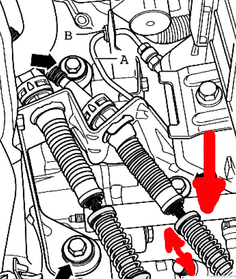

С недавних пор заметил, что стала плохо включаться первая передача на механической коробке - а именно иногда вместо первой втыкается третья, и для того, что бы воткнуть первую наверняка, приходится с достаточно большым усилием тянуть рычаг влево. Создается такое ощущение, что где-то растянулся тросик выбора скоростей либо сдвинулся ограничитель передвижения рычага - если есть такой. Все остальные передачи включаются без проблем. Выключаются тоже. При включении/выключении всех передач никаких срежетов и скрипов не слышно. Как побороть сие недоразумение, или хотя бы где искать проблему?

надо проверять тяги троса

Вчера успешно решил свою проблему регулировкой натяжения троса выбора скростей передач. Для этого нужно руками оттянуть стопорную пружину в направлении переднего бампера и сдвинтуть передний (по отношеню к переду атомобиля) кулак КПП на минимальное расстояние, а затем отпустить пружину.
Ну а после не забыть проверить работу КПП.

OxyMax писал(а):Вчера успешно решил свою проблему регулировкой натяжения троса выбора скростей передач. Для этого нужно руками оттянуть стопорную пружину в направлении переднего бампера и сдвинтуть передний (по отношеню к переду атомобиля) кулак КПП на минимальное расстояние, а затем отпустить пружину.
ты прав. вроде как щас всё ок. вчера проблему решил. смотри мой борт журнал.
