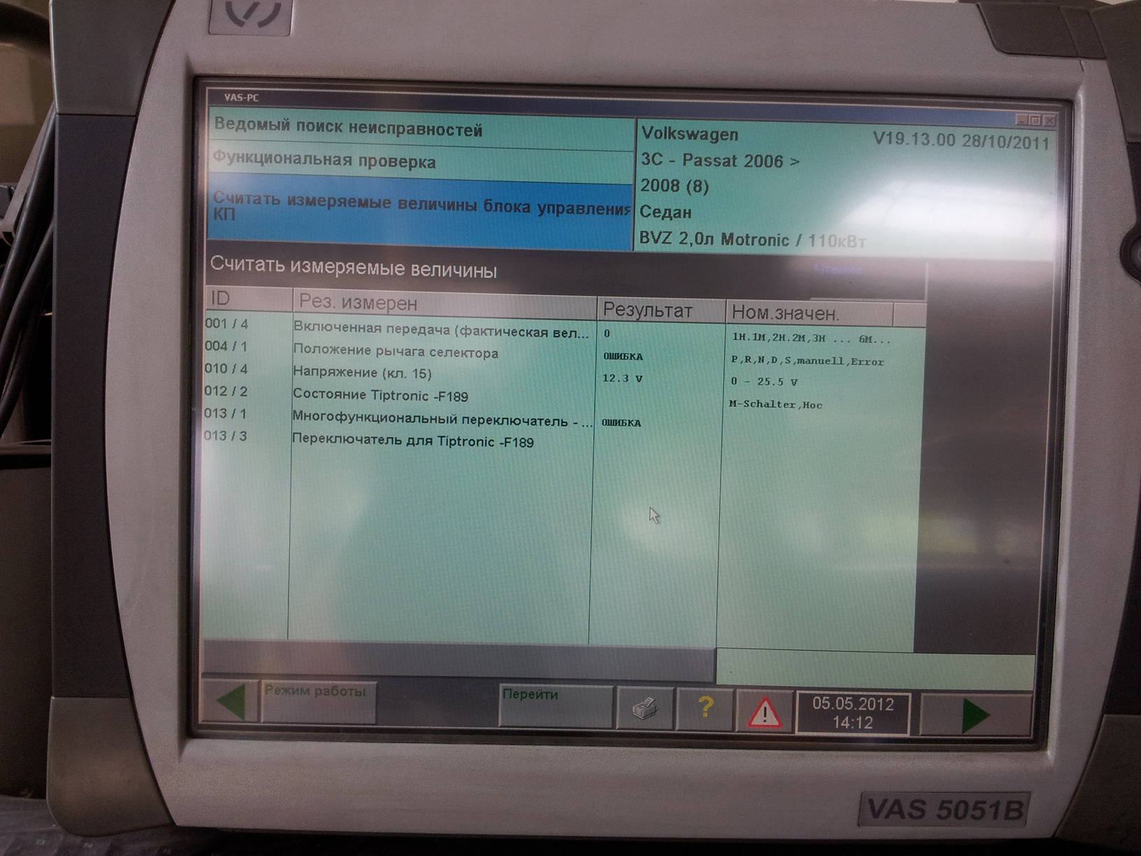

Прошу помощи.
Сегодня заметил, что загорелись все индикаторы на панели приборов, связанные с АКП (P R D и т.д) - т.к. коробка перешла в аварийный режим, сохранив при этом свою функциональность. Т.е. машина отлично едит, без рывков и т.д., при этом переключает все скорости, однако визуально не отображается...
Заехал к официалам wv - ТЕ ПОДКЛЮЧИВ КОМПУТЕР РАЗВЕЛИ РУКАМИ, типа не знают что и как. Подтянули тросик, выставив селектор заново, - не помогло. Индикатор на блоке приборов без изменений.
Электрик предположил, что что то случилось с переключателем Типтроник ф189. Но это просто предположения. Как быть?

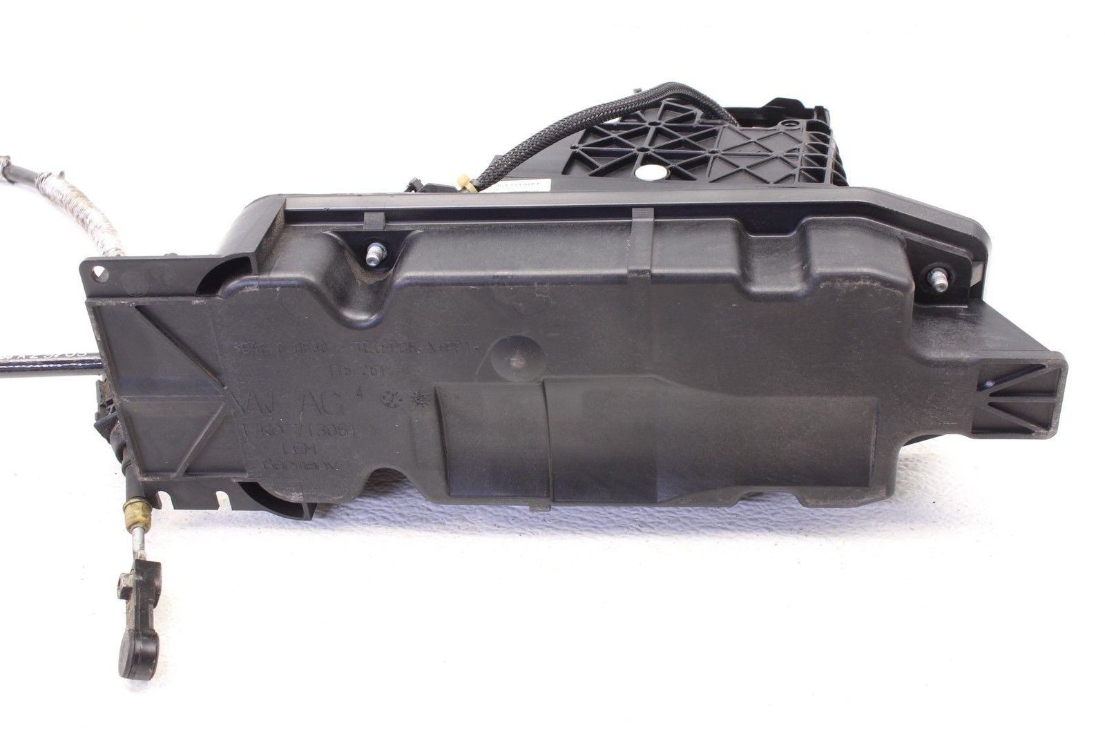

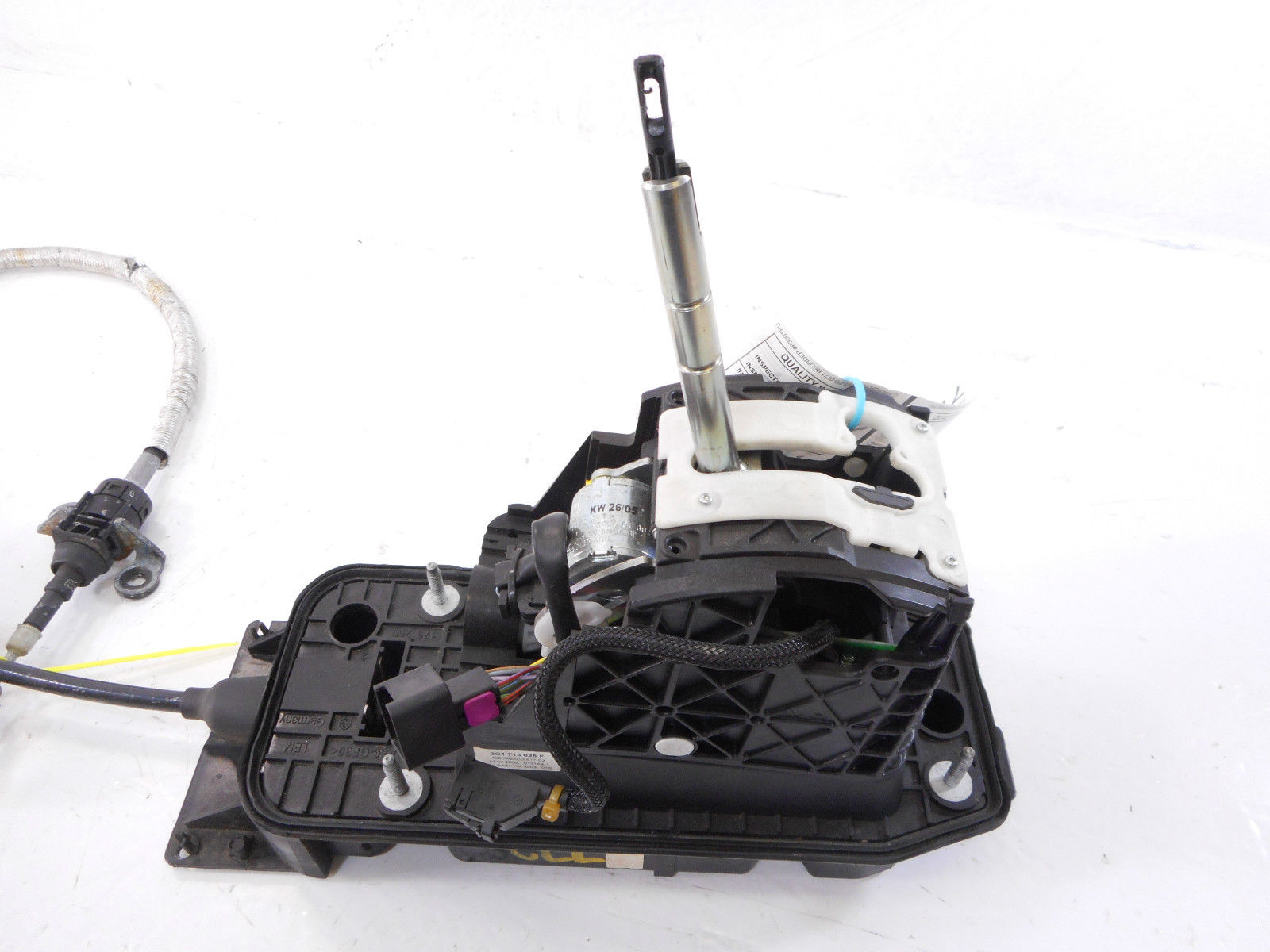

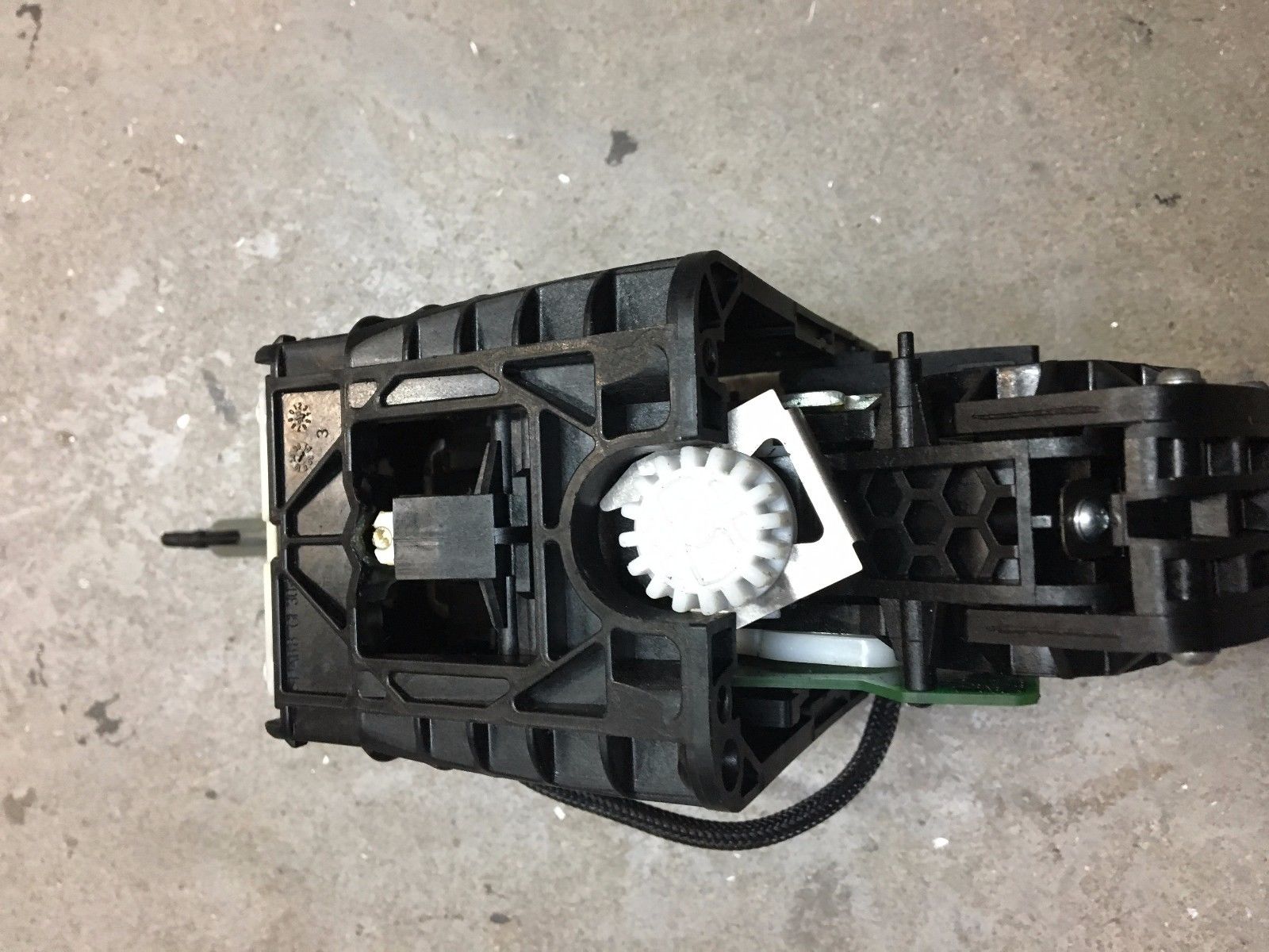

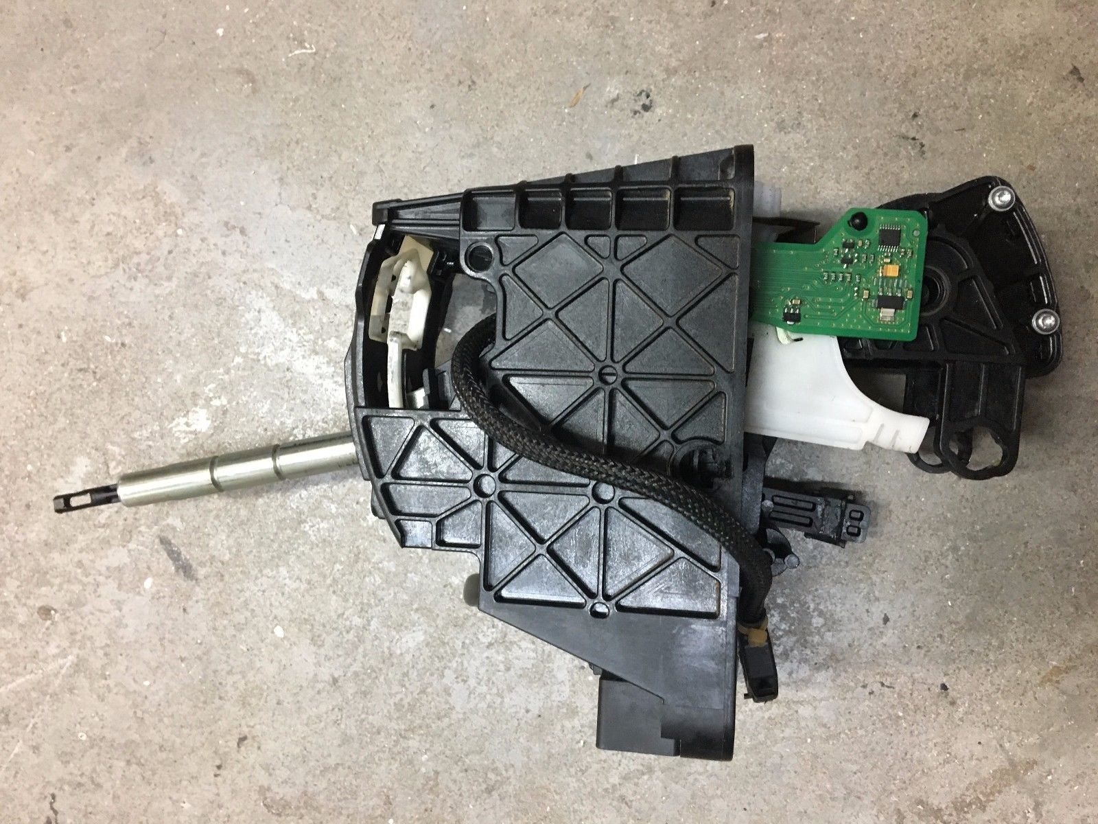

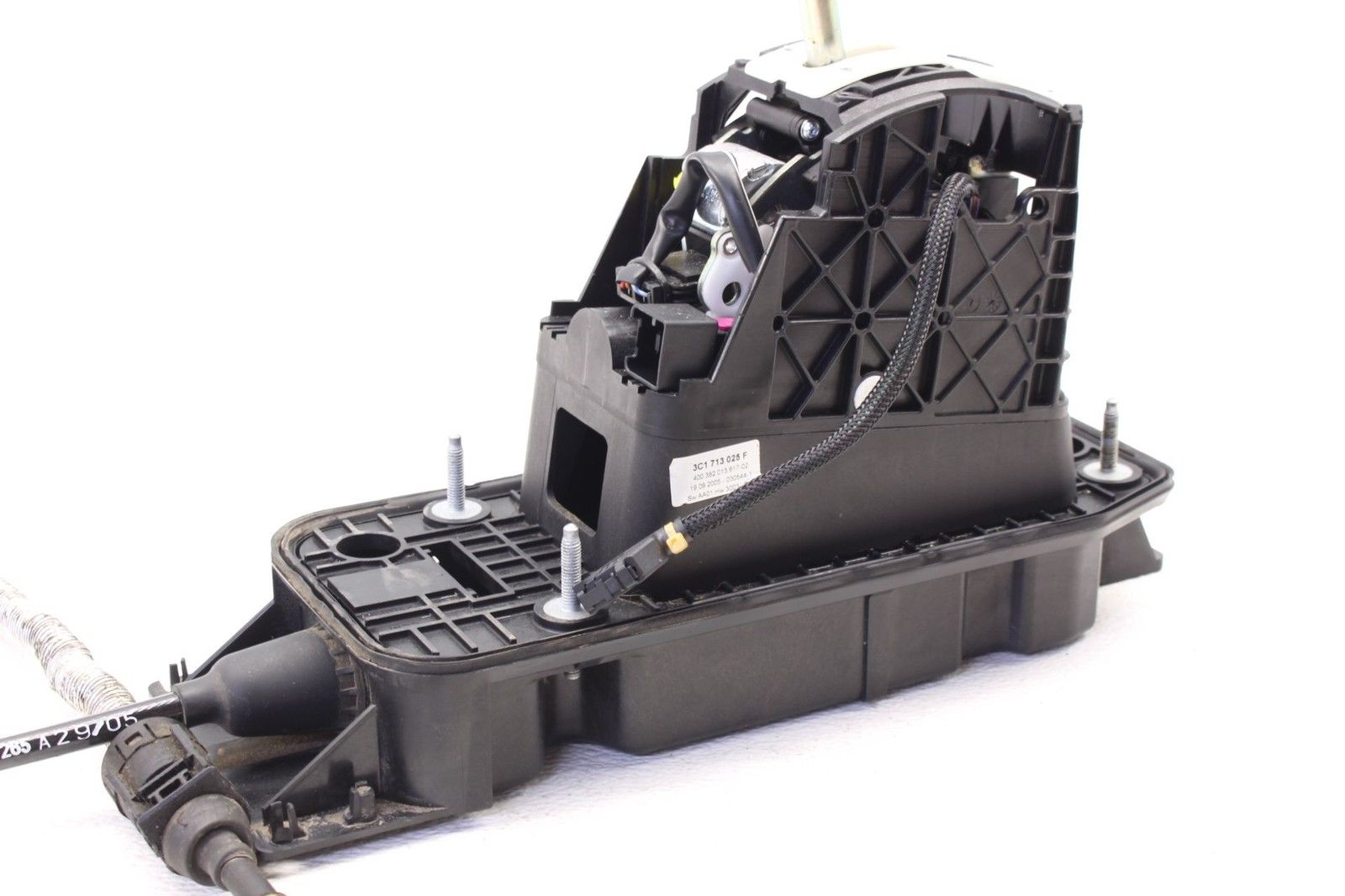

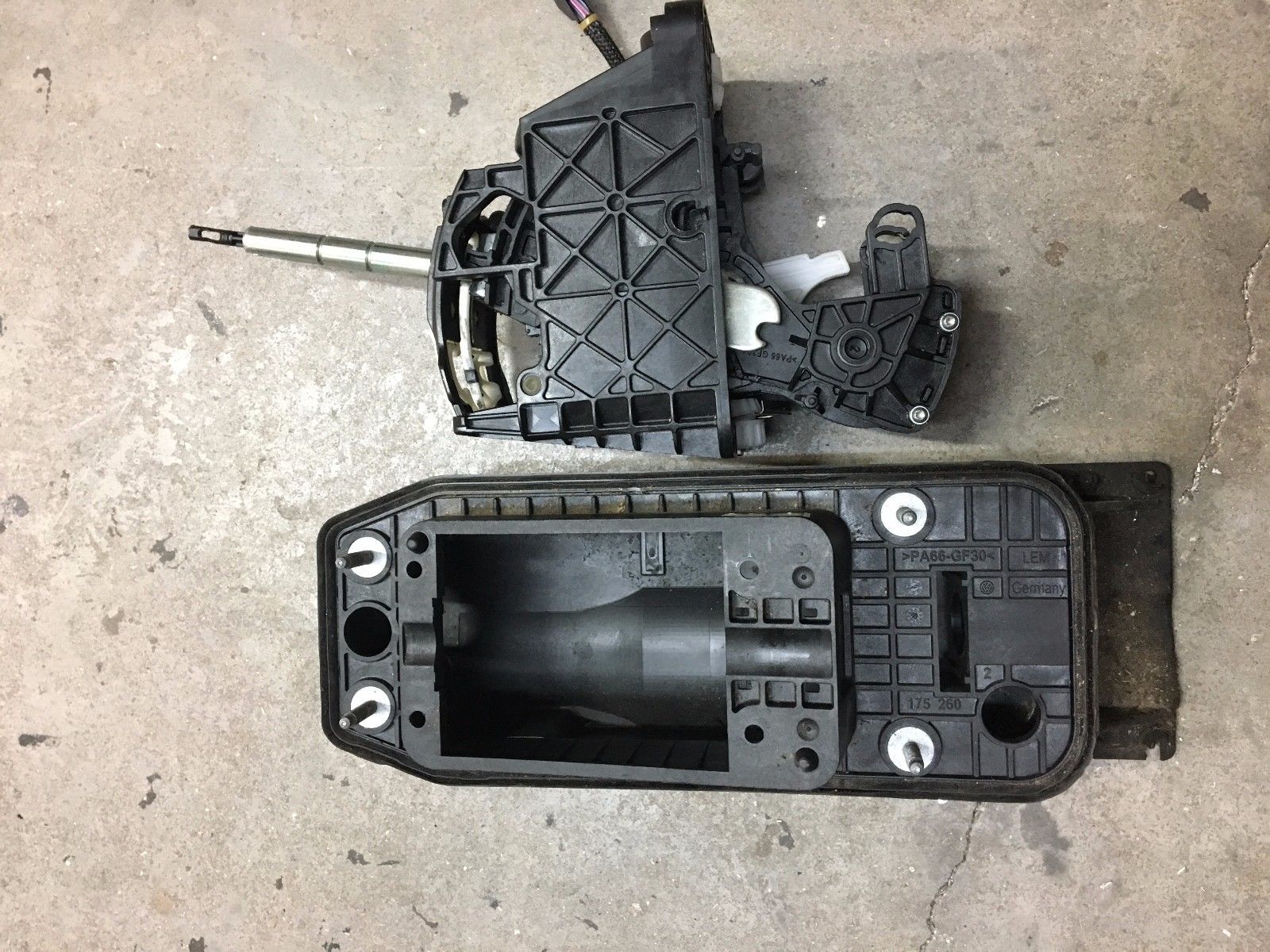

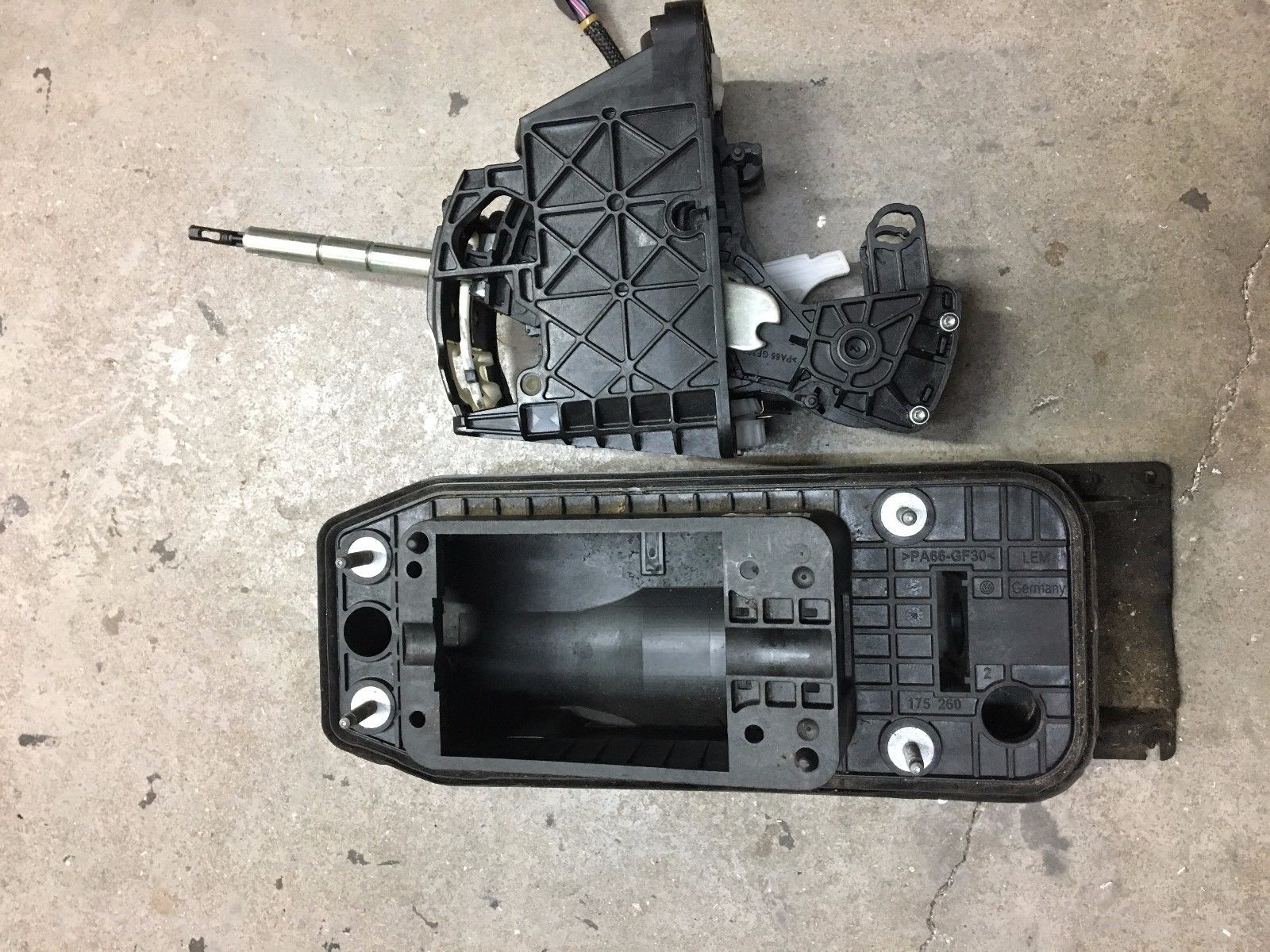

По самому селектору шерстил интернет в поисках инфы (именно по этому селектору 3C1713025F, коробка HRN, 09G). Много их вижу на разборах, и в РФ и в Америке тем более. Но при этом нет ни одного отчета, менял ли кто-то в нем плату ?
Удалось отыскать лишь одно фото с снятой нижней частью (значит он все же частично разборный), где видно доступ к плате. Информации не достаточно. думаю ,что делать.. Можно ли вообще эту плату найти отдельно, и не встанет ли эта процедура дороже замены всего селектора. (т.к Б/У относительно недорого можно взять, 2500-4000 р)
фото | +
