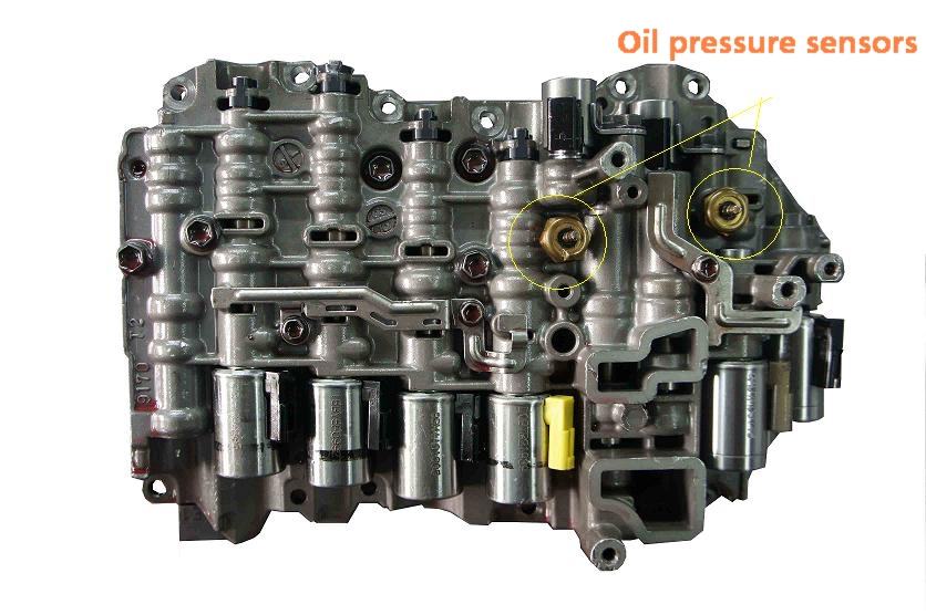

Уважаемые комрады! Решил заказать себе гидроблок, Passat 2006 Comfortline 2.0fsi BVY Tiptronic (HXJ). Продавец спрашивает есть ли на корпусе гидроблока датчи давления масла или нет? Как узнать, снять пока не могу т.к нужна машина а без инфы заказать тоже(( Подскажите. Заранее благодарен. Тем похожих не нашел.
Фото от продавца прилагается

Нет возможности по вину, т.к гидроблок пойдет из-за границы а продавец ничего не знает, говорит есть с датчиками давления масла и без, вот я и не знаю какой у меня. По этке нужен этот 09G325039A.

у меня такая же коробка на 90% нет датчиков, только снимали и ремонтировали
я присутствовал. мастер озвучил, что без датчиков давления улыбнулся и сказал значит дешевле такой блок :)

привет народ, нет у тебя датчиков давления у меня тоже пассат 2.0L. Менял плиту на новую смотрел таких датчиков как на картинке точно небыло.
