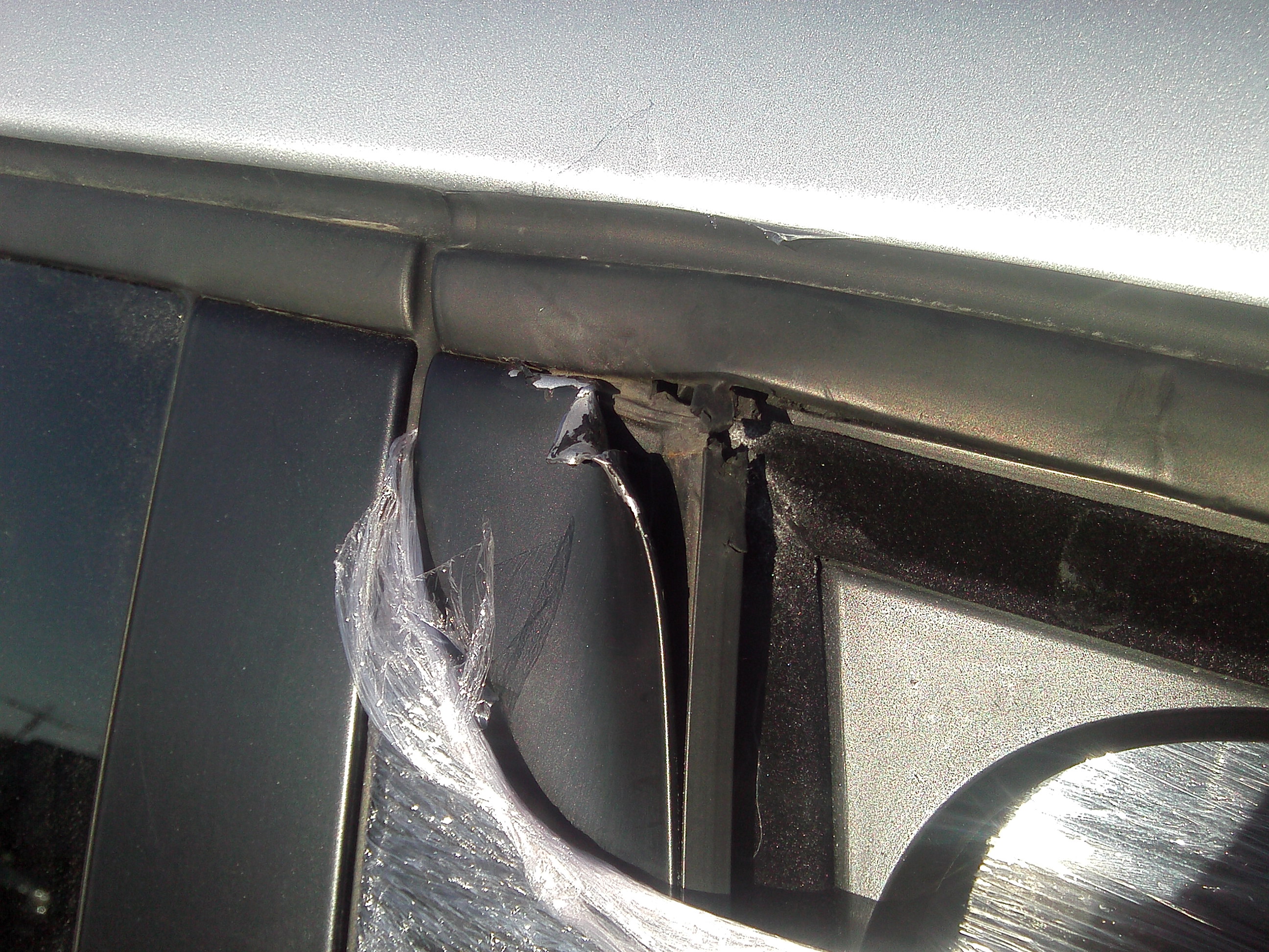

Вобщем разбили правое пассажирское стекло,даже не разбили а выдавили монтировкой наверное,при этом покурочили мне дверь.Вопрос: можно ли заменить эту чёрную накладку?Или как решить по другому?
VW passat variant 2009 CBAB 2.0 tdi

Убивать за это надо, мне кажется накладкой не обойтись

Держится на двух саморезах ,они под резинкой. Номер 3C4 837 902 B03C .

обратись к Ване rivvik,он себе менял знает что к чему,возможно свою старую накладку подгонит.

Надо и верхнюю "жестянку" менять :(

Либо красить

Отдельно вряд ли будет. Дверь битую не искал? Может у официалов или в страховом сервисе кто работает... Кузовщина битая клиентам не возвращается,отгрызли бы может за пиво? ;)

Новую то купи, идет уже крашеная. Я себе менял. Держится на саморезике под резинкой. Стоит где то 2500. Если нужна на правую переднюю дверь то вот номерок 3C4 837 902 B03C
