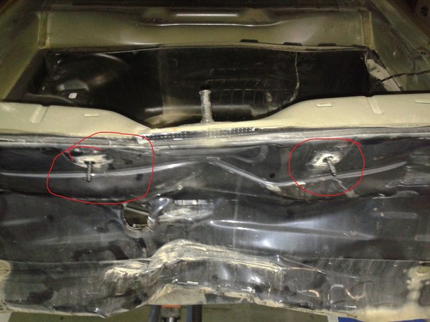

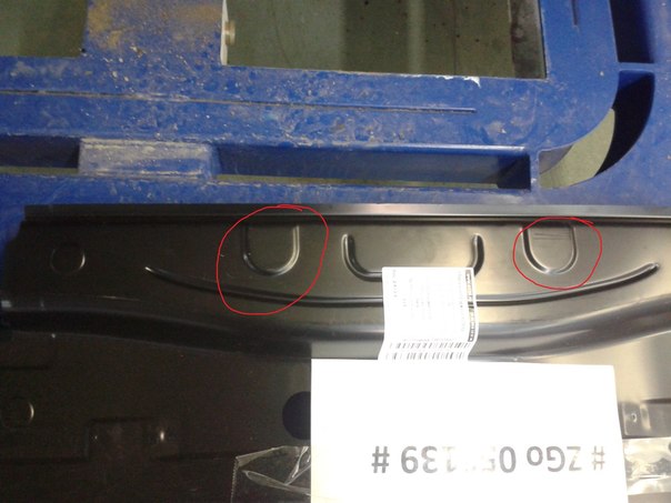

Сообщение SparXXX » 13 окт 2014, 10:22
Ребят ремонтирую своего коня. Возник вопрос с приварными болтами. Чем их приваривают ??? (сварку не предлагать :))) )

Сообщение 1gdm » 13 окт 2014, 10:29
Возьми болты вроде мебельных с плоской головкой и квадратом у основания. Это если можешь аккуратно под них квадраты вырубить. Ну и сразу в тисках резьбу прогнать,чтоб закручивалось"пальчиками".

Сообщение Myca » 13 окт 2014, 10:43
SparXXX писал(а):Немцы порой удивляют.... ну зачем так делать............
Неужели конструкцию нельзя было другую сделать
Газ 21 разбирал? Там таких закладных гаек и болтов чуть более чем половина. Споттер в помощь (есть в любом кузовном цехе).

Сообщение Myca » 13 окт 2014, 11:17
Так почему бы им не воспользоваться? Споттером, насколько я знаю, можно приварить.
