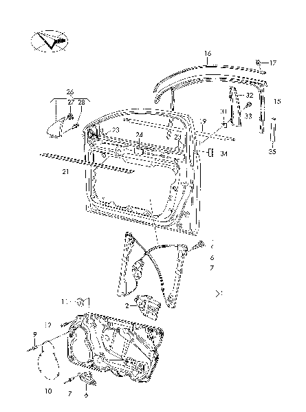

Re: Как снять заднее стекло двери
Сообщение Daniliv » 12 май 2016, 20:56
Скидывайте карту, далее увидите посередине отверстие №11 http://ci.catcar.info/audivw/460/460839600.png
Смотрите в него и опускаете свеклоподъемник пока не будет видно белой клипсы
Вынимаете середину затем ее саму
Дальше все понятно.

Не войдёт свободно. Нужно отодвинуть резинку и открутить два болта направляющей ( на фото видно), потом одеть резинку и отодвинуть направляющую влево. После этого только стекло войдёт без единой проблемы. Далее защёлкиваешь стекло, опускаешь его до конца вниз чтобы опять отодвинуть резинку, после чего прикручиваешь напрвляющую и всталяешь опять резинку на место.Пробуешь вверх-вниз, всё окей. Как-то так. Иначе никак не получалось...
