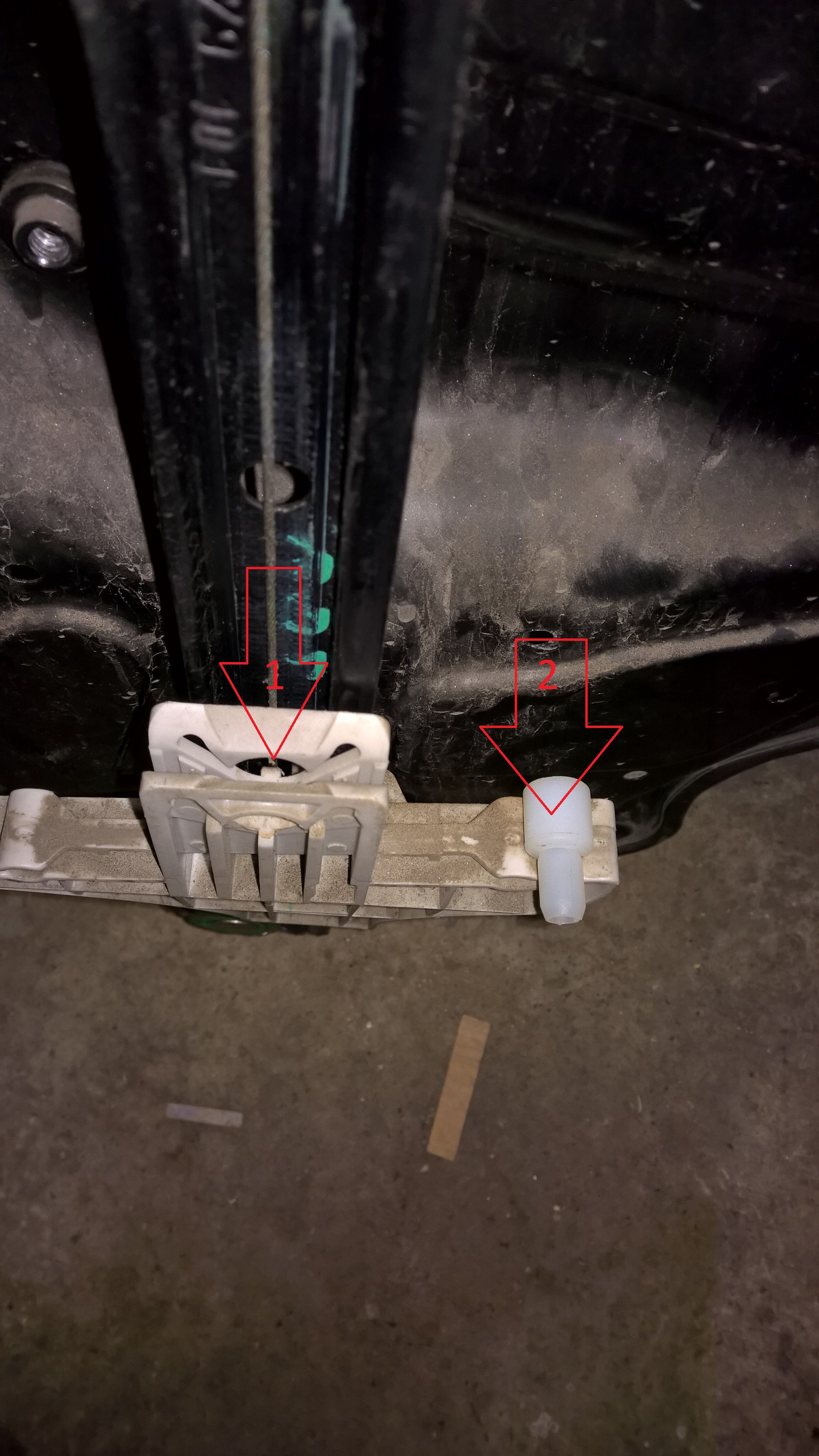

1 Привод стекла в него опускается стекло и защелкивается.
2 Фиксатор стекла.

Daniliv писал(а):1 Привод стекла в него опускается стекло и защелкивается.
2 Фиксатор стекла.
Что-то не узнаю... Что этот фиксатор (2) фиксирует и в какое место вставляется?

Это хрень вставляется в стекло зажимается и фиксируется, так узнаешь??? :D

Daniliv писал(а):Это хрень вставляется в стекло зажимается и фиксируется, так узнаешь??? :D
:lol: Узнал, большой цилиндр вставляется в отверстие в стекле, а маленький его там фиксирует.
