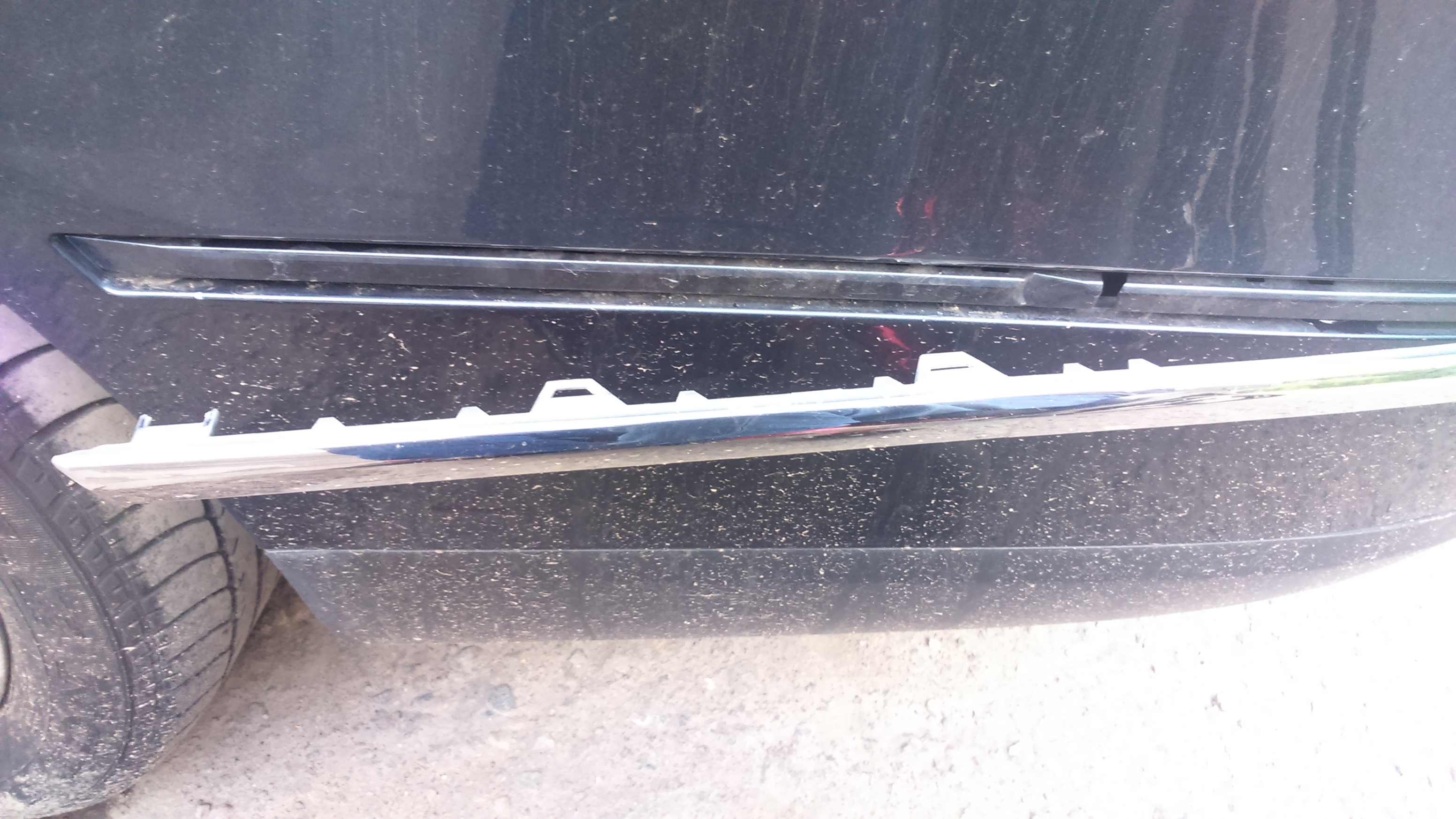

После мойки заметил что отошёл молдинг на бампере слева торчит а сзади крепко держится. Думал поменять, оригинал 3500р. VAG  3C5 807 459 A2ZZ есть и не оригинал Sollo от 900р. есть Diamond/DPA, API, Hillport. Сам не знаю оригинал у меня или нет, пока не снимал, если есть инфо как снять, буду благодарен. Сам молдинг какой то тонкий и кажется не надёжным, пластик тонкий. Если брать неоригинал сильно ли будет отличаться? Долго ли прослужит?

Он на защелках.

Если старый хочешь сохранить, то нужно снимать бампер, что бы отщелкнуть его не повредив. А если новый уже на руках, то выламывай старый смело ...Конечно без фанатизма, а то и бампер можно разворотить. :)
И да, неоригинал на 99% позеленеет после первой зимы.

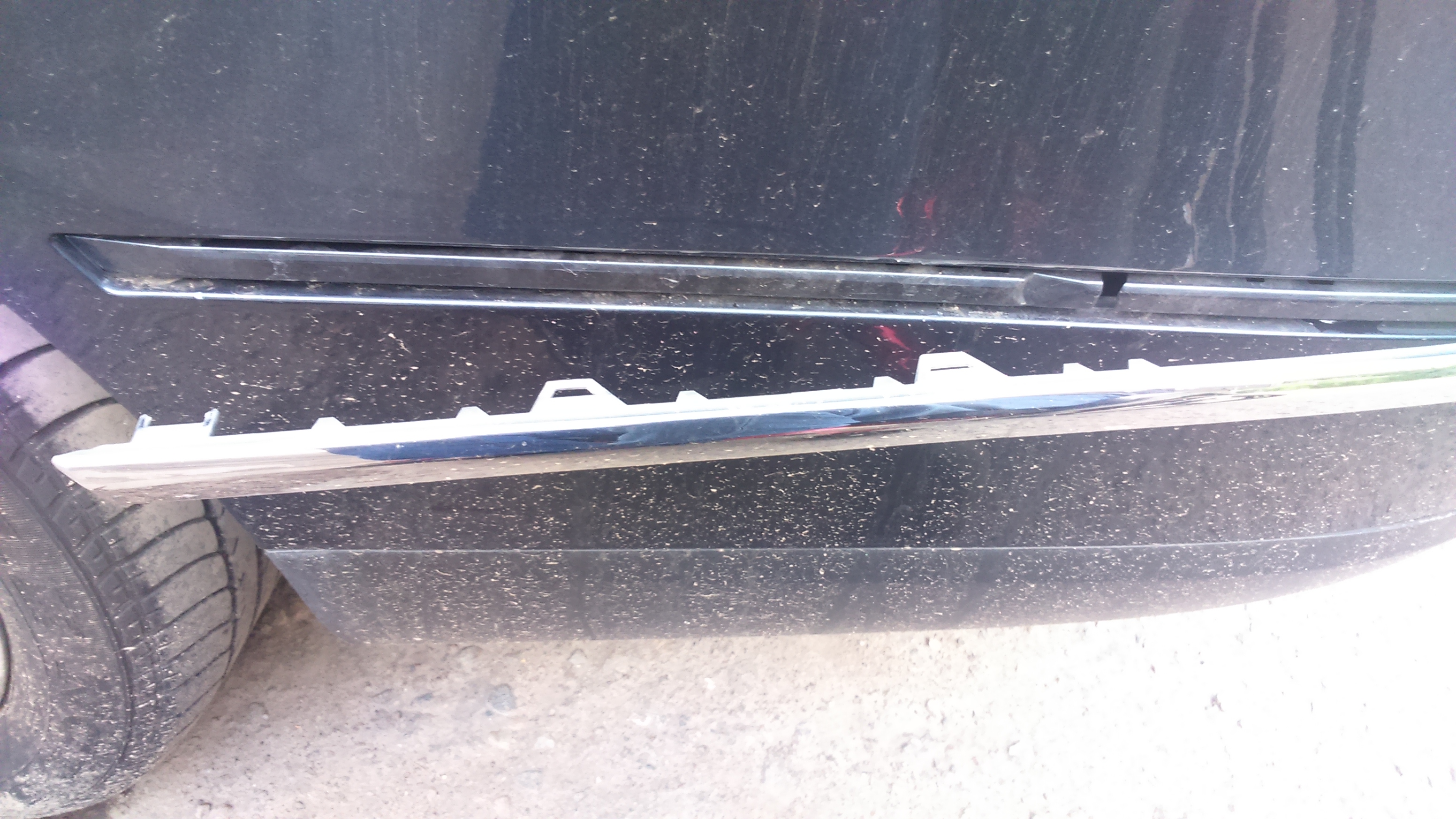

Спасибо. Знать бы как надо правильно поддеть чтоб не выламать крепление на бампере. И у меня подозрение что на бампере уже крайнего крепления нет того что сверху, на 2 фото видно или так и должно быть? Если честно даже и не знаю оригинал бампер или нет, чуть здавал назад и бампером столбик надавил, так бампер не смеялся а дал небольшую трещину, так и должно быть или бампер неоригинал. Просто часто видел вмятины на бамперах машин других марок.ссори за оффтоп вопрос.

90% что не оригинал.
Снимать молдинг надо изнутри, снаружи только сломаете.
