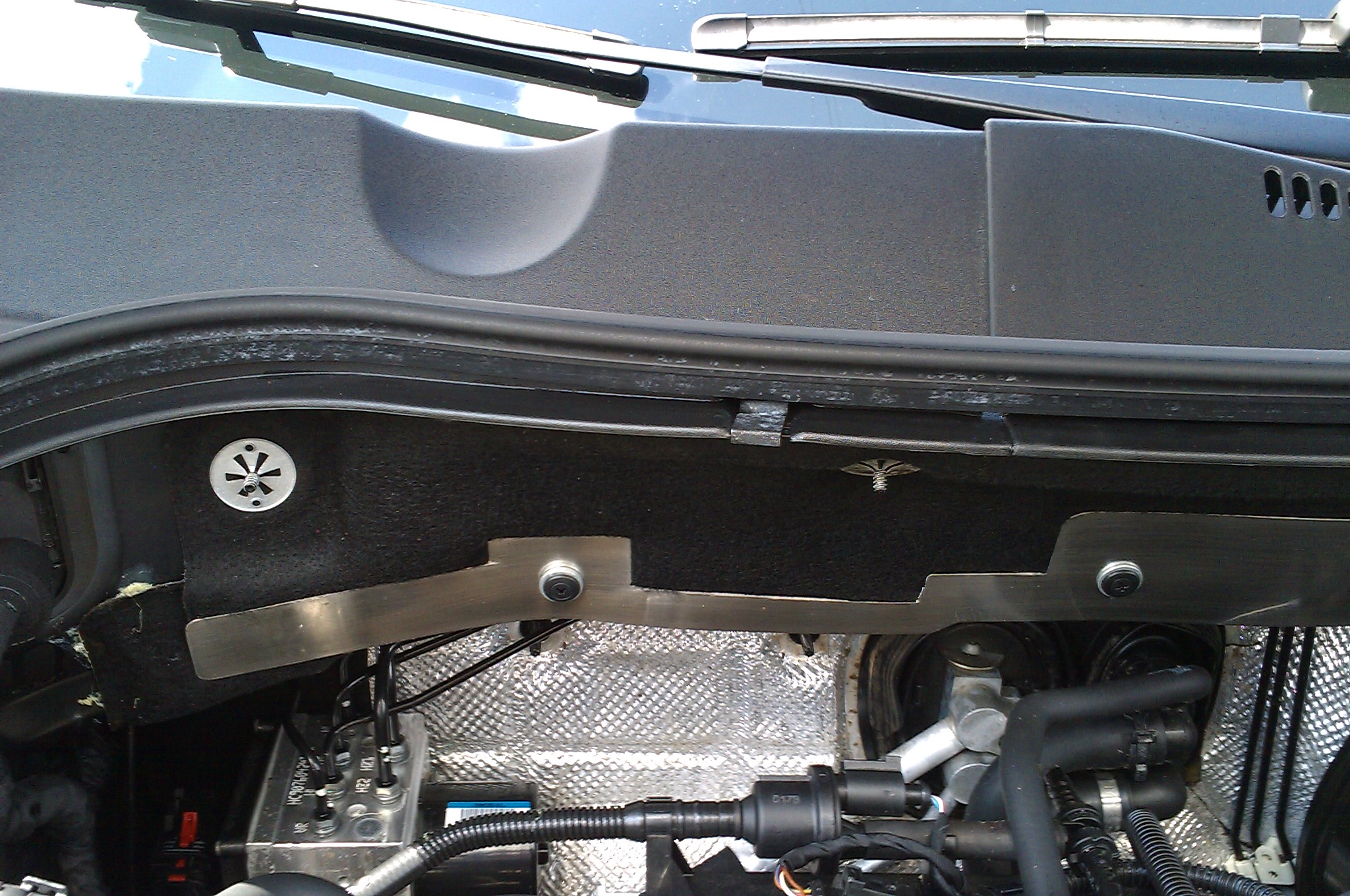

Jack92 писал(а): из нержавейки 1.5 мм
не толстовато?

Jack92 писал(а):По этому рельефу он сделает пластину из нержавейки 1.5 мм.
Эдь 0.3 - за глаза!
Сообщения: 17691
Re: Подскажите клипсы моторного щита.
Сообщение Jack92 » 30 апр 2013, 20:27
Я хочу прижать намертво,а не только для эстетики!

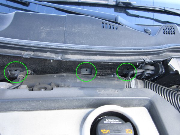

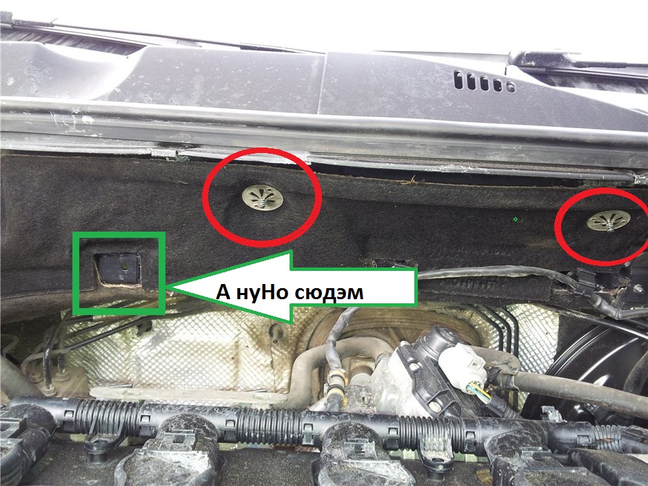

Эдь привет,сегодня,придневном свете разглядел усё подробно , и оказалось шо у меня три дыры!
но пока усё держится,на чём? - Х.З.
Сообщения: 17691
Сообщение Nijer » 01 май 2013, 18:01
у всех так, у меня лично в двух(средняя и правая) клипсы для проводки стоят

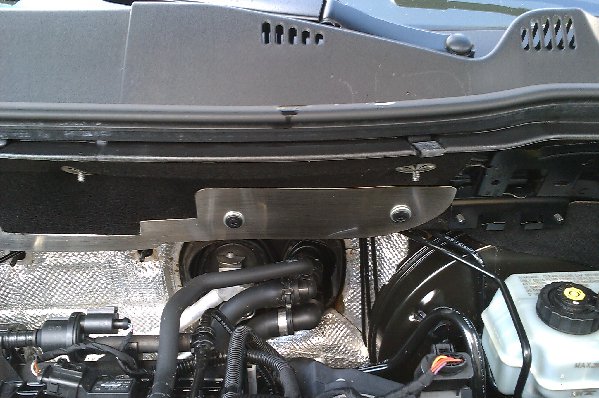

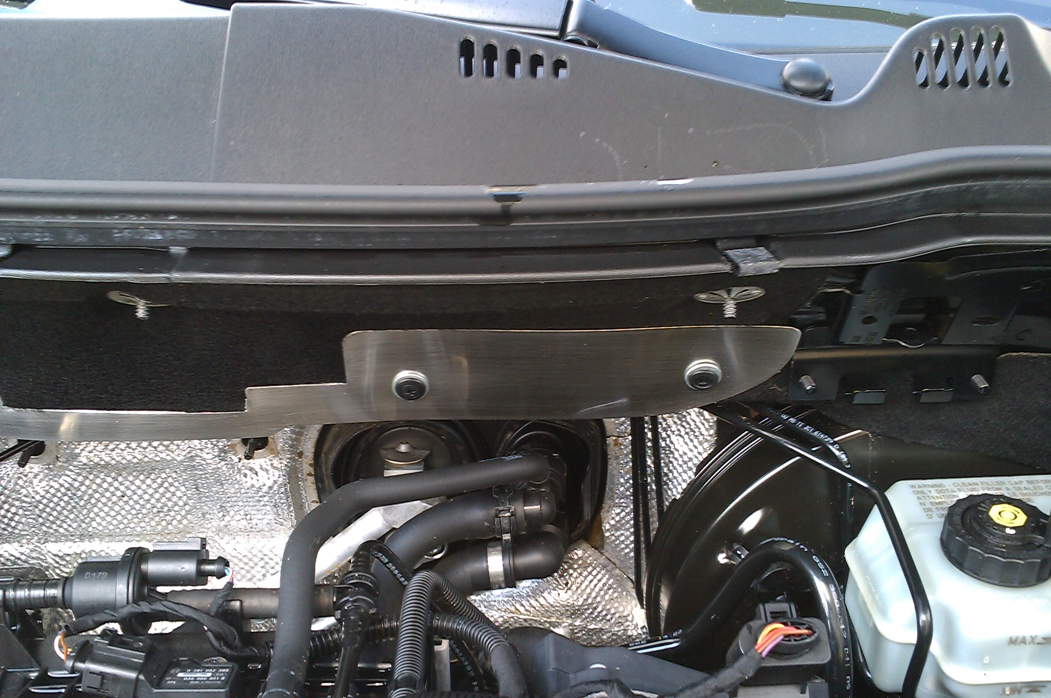

Вот что у меня получилось.Накладка вырезалась из нержавейки 0.8 мм,по рельефу на верхней накладке.Не очень эстетитично,но очень функционально.Вчера мыл двигатель-полёт нормальный.

Отверстие там 6 мм.Но разжимающиеся клипсы нашёл только 5.9 мм.Может надо было взять несколько другие,но я выбрал с болтом внутри.Хотя можно было поставить и с простым стержнем.Держится мёртво.По крайней мере для Кёрхера.Правда смотрится не айс.

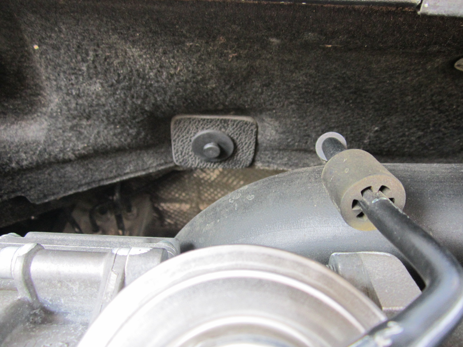

Всем здравствуйте,думал,я думал...,и ничего не придумал,как забомбить и себе " клипсовый колхоз" :D

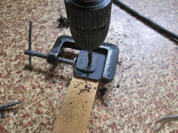

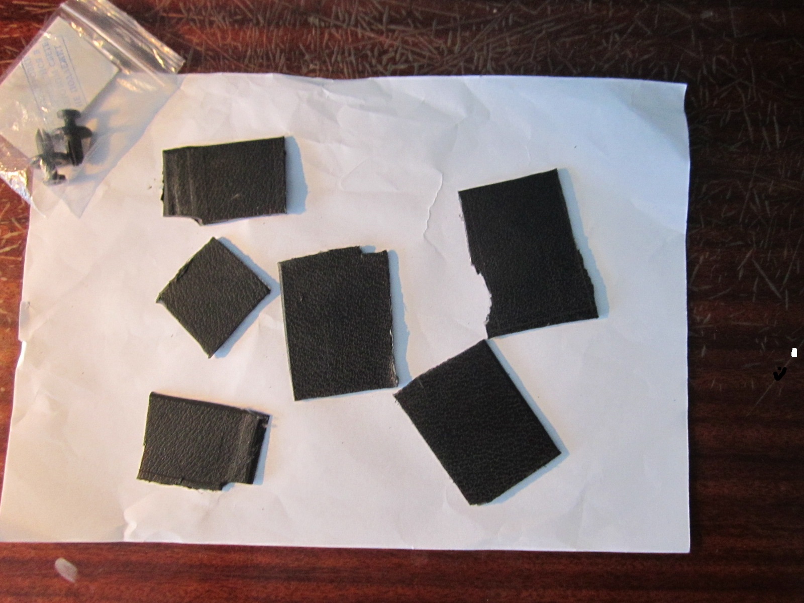

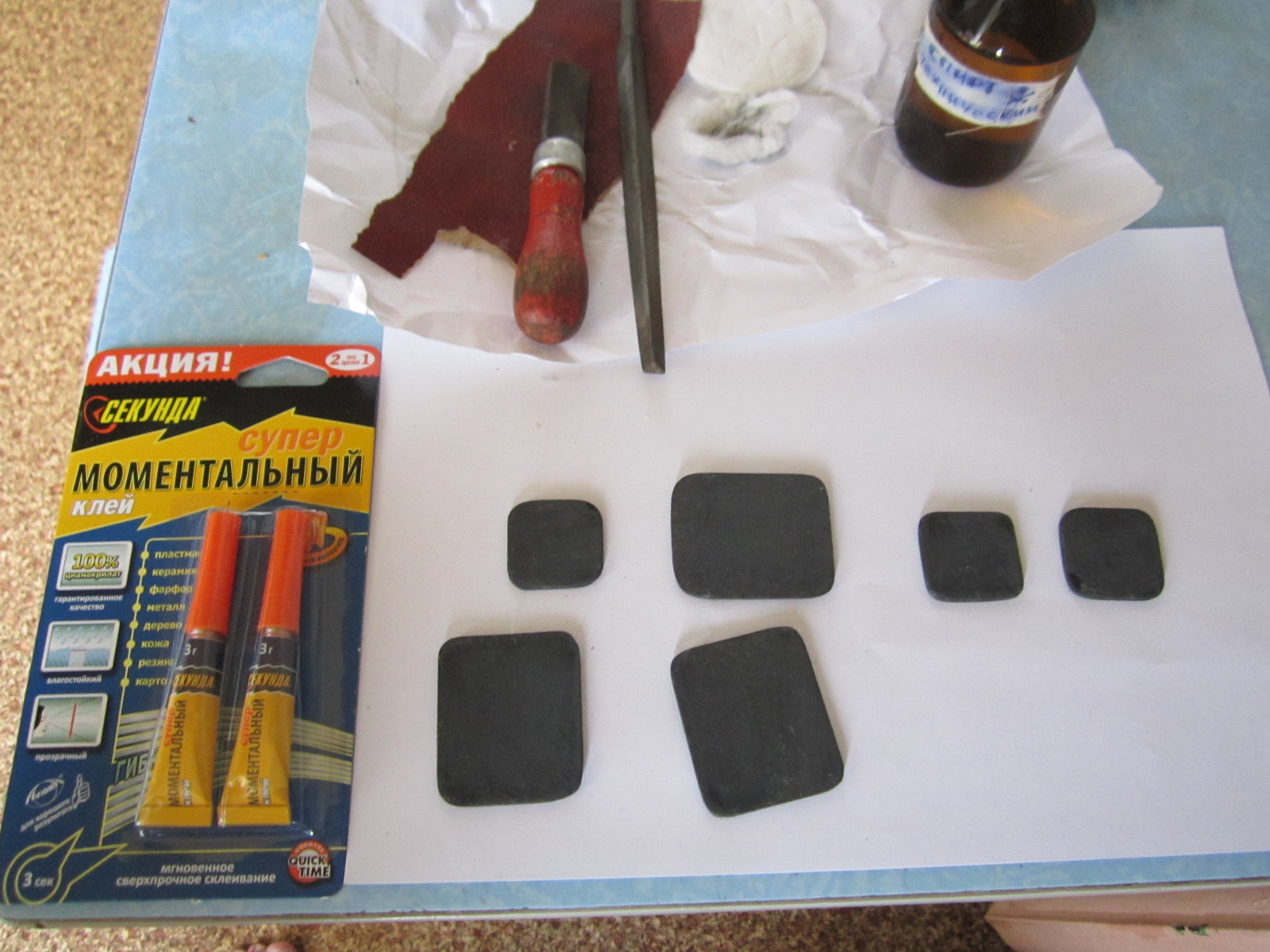

И так начал я с похода на "помойку" в поисках материала (решил делать из пластика,тонкого,но крепкого).
Материал нашёлся :

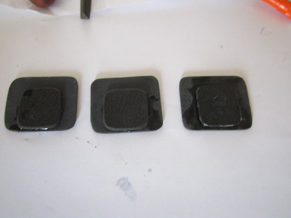

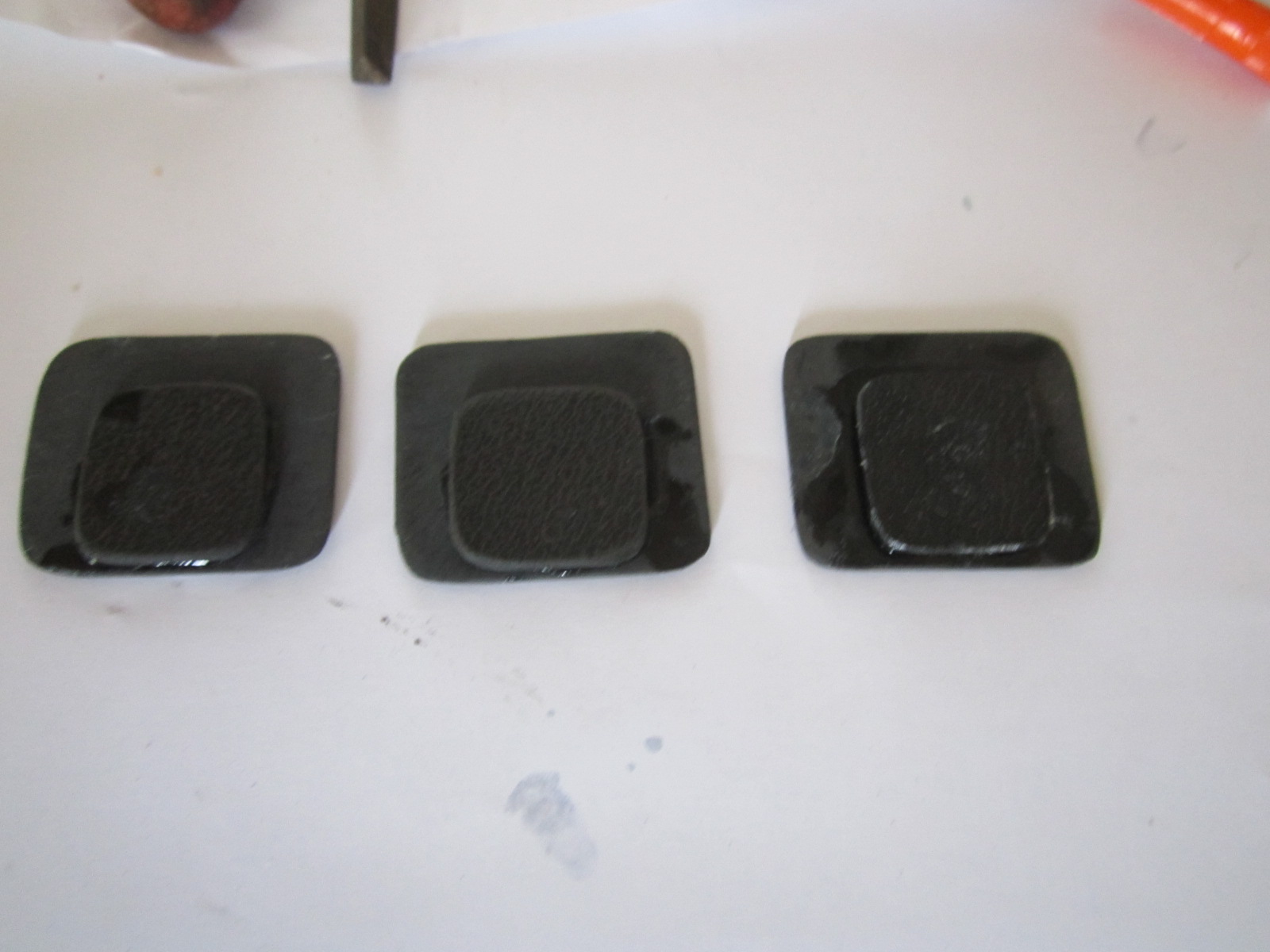

Далее вырезал шесть деталюшек,три штуки размером 30мм. на 30мм.(эти маленькие части по задумке должны войти в квадратные вырезы шумки):
,и три штуки 40мм. на 50 мм.(пойдут в нахлёст шумки) :

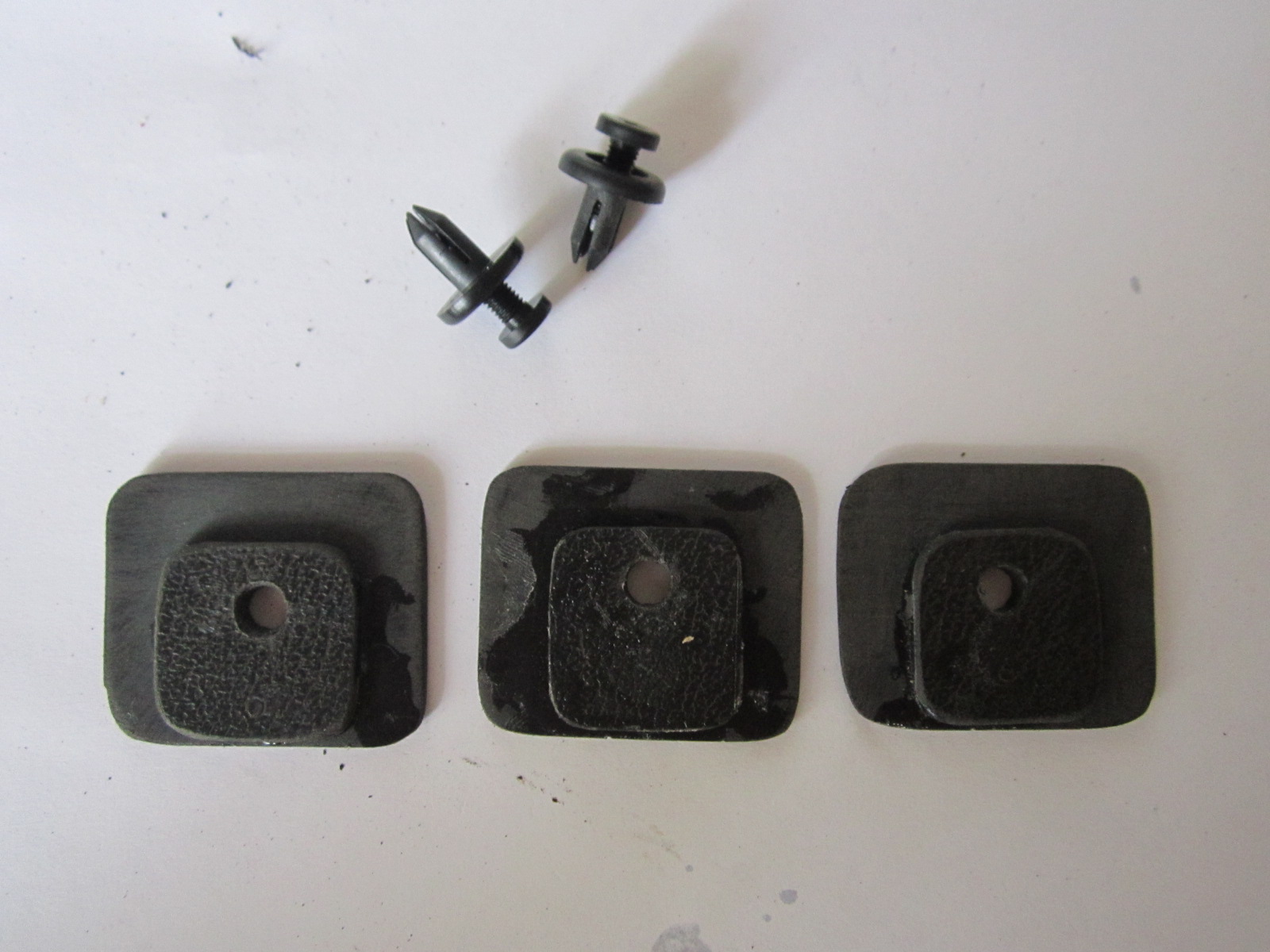

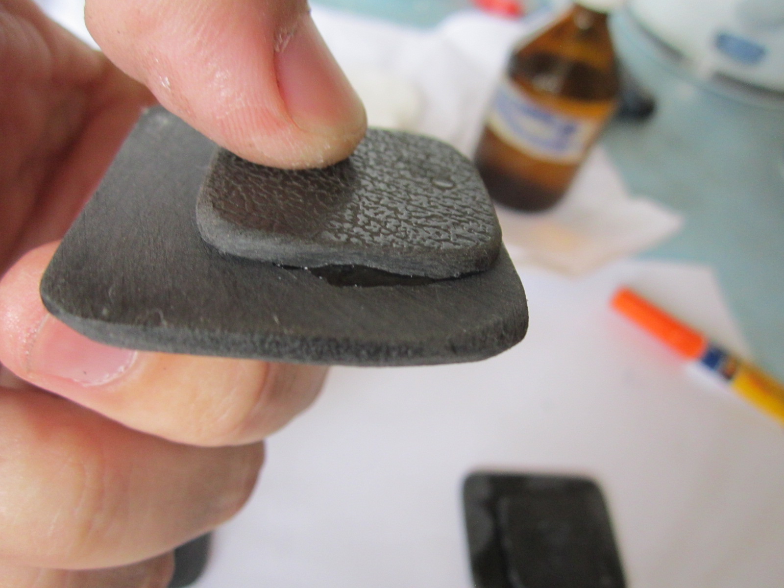

Зашкурил,обезжирил и склеил их между собой :
Потом просверлил отверстия в них(как и писал выше Jack92 диаметром 6мм.)
И вот что получилось :

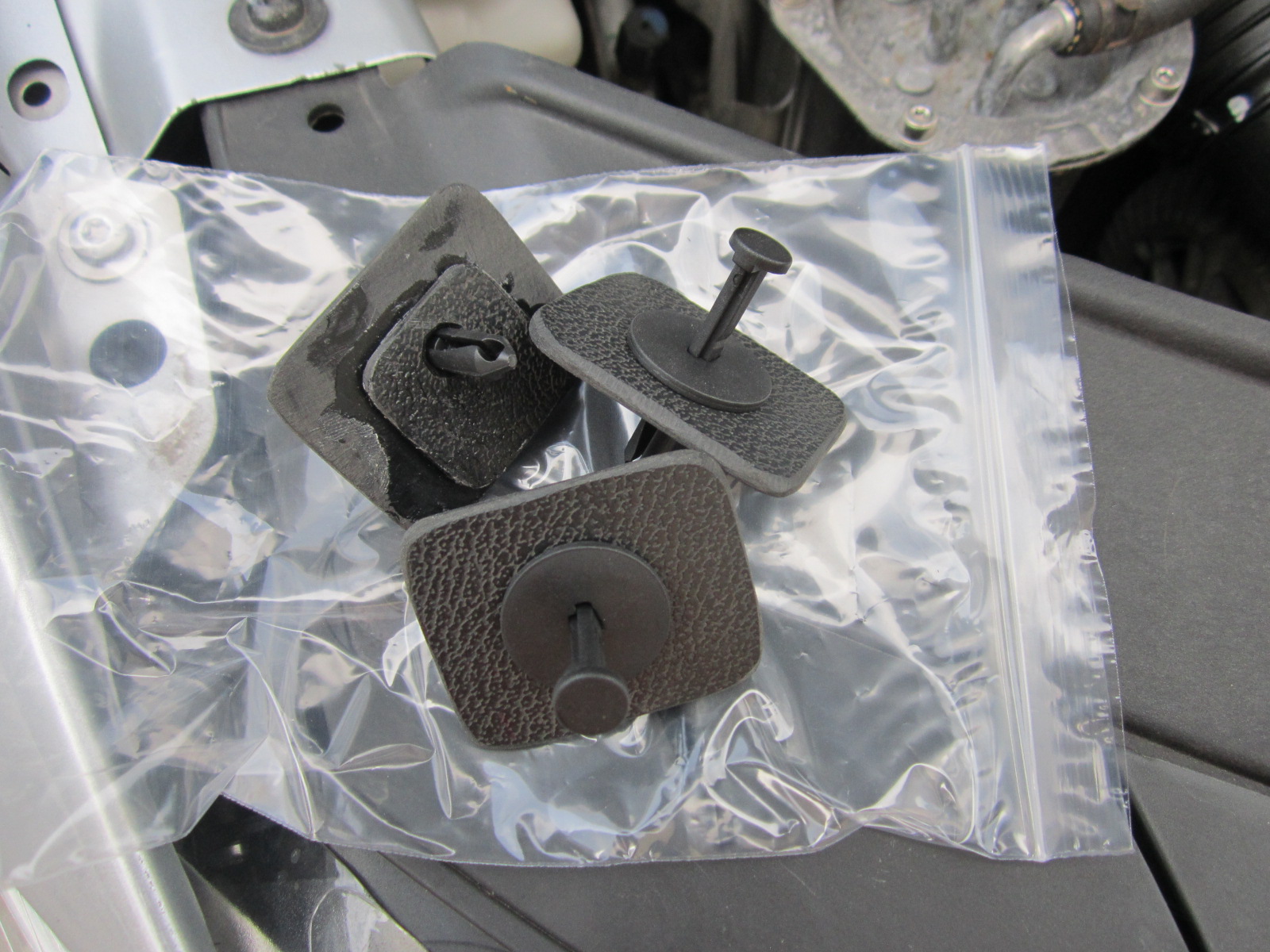

Клипсы,которые на фото выше,окозались коротковаты.Пришлось ломится в маг за другими :

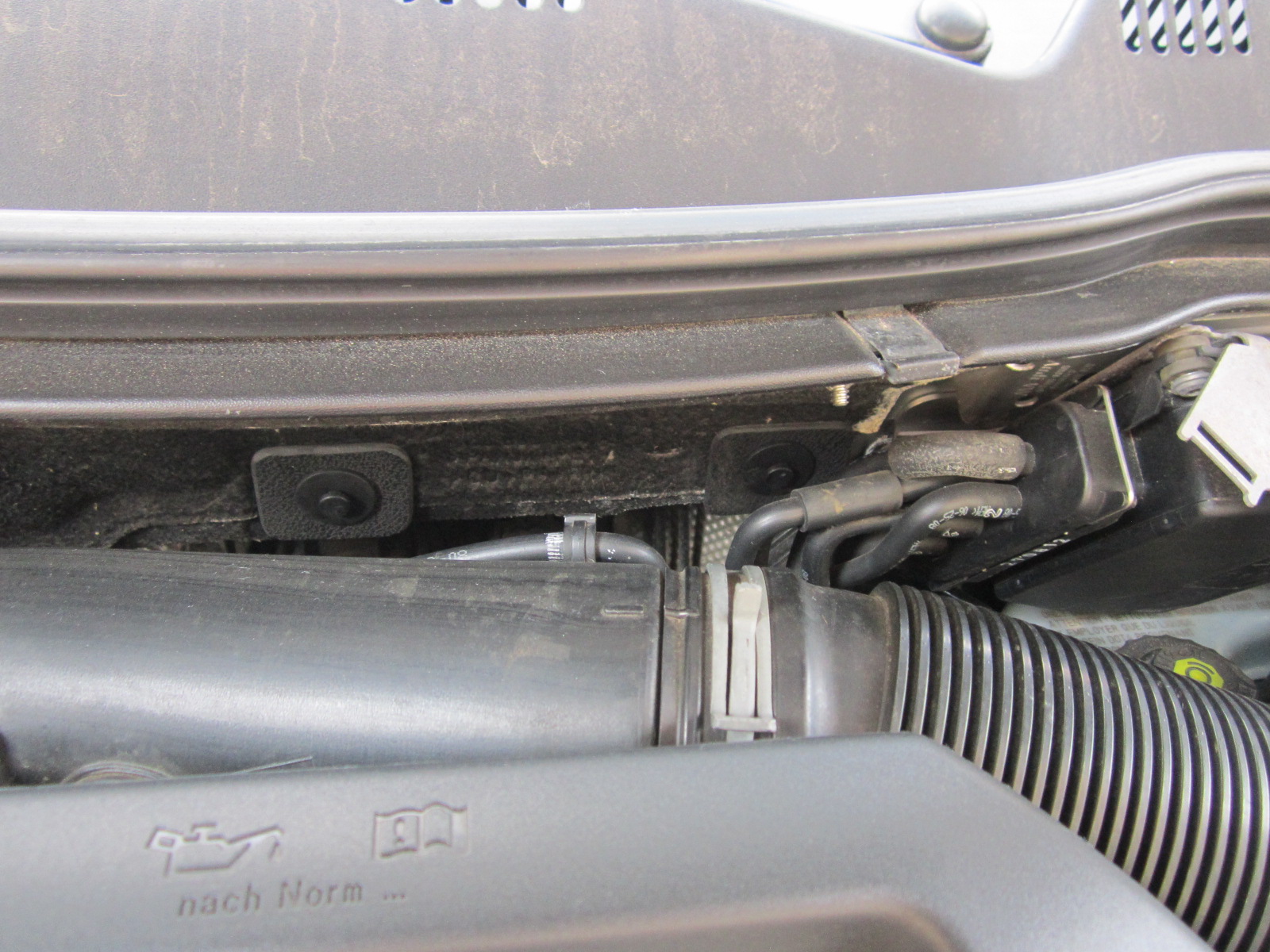

Затем приступил к установке,левая и центральная встали гут! :

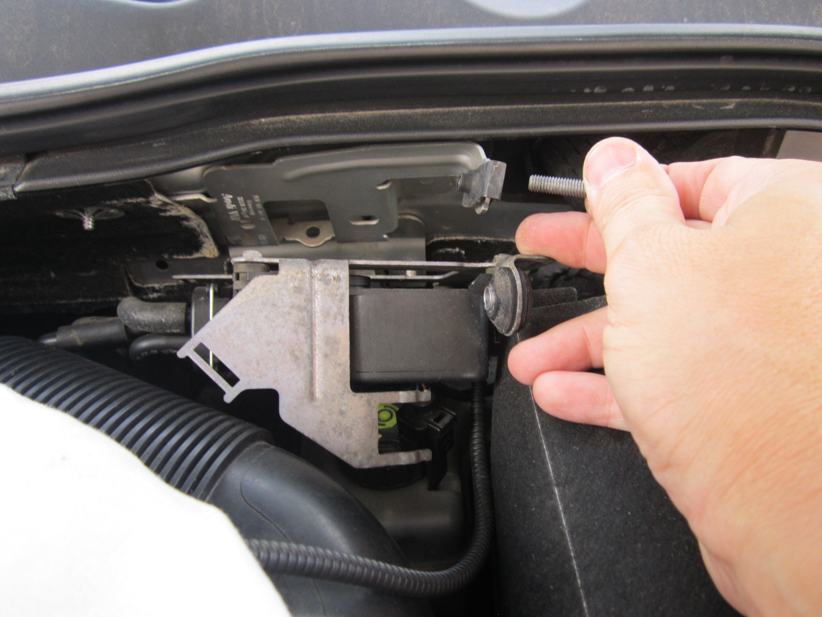

А чтобы поставить правую пришлось "разбирать автос" :D :

При установки нажимал на пластинки здоровой отвёрткой,до вдаливания их в шумку,и лишь потом фиксировал клипсами.
И вот что мы имеем :
Результатом доволен,всё получилось - гут,клипсы и пластик подобраны в тон шумки :D

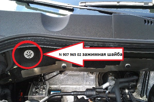

N 907 965 02
N 909 113 01

Alexx818 писал(а):N 907 965 02
N 909 113 01
Дружище это не то...
А это N 909 113 01 - (пружинный зажим 6.5/18,19/20.1 кол-во - 1шт.) Ваще х,з,что ;)

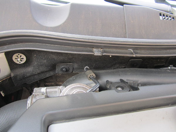

После ремонта правого крыла в ООО Автобот на 1м нагатинском проезде в Москве стала отходить звукоизоляция под капотом у перегородки с салоном как на фотографиях. Чем она должна крепиться?ИзображениеИзображениеИзображение

Ничем она не крепится, там типа двустороннего скотча изначально. Все что можно сделать написано выше.
