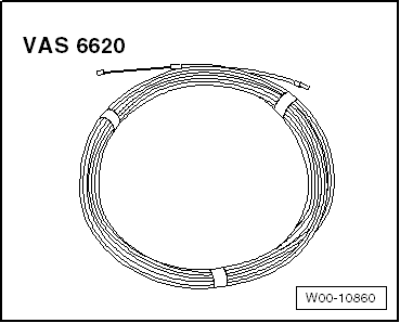

Может пригодится
Из эльзы:
Водостоки люка: проверка и при необходимости очистка
Необходимые специальные приспособления, контрольные и измерительные приборы, а также вспомогательные средства
Приспособление для прочистки и продевания -VAS 6620-

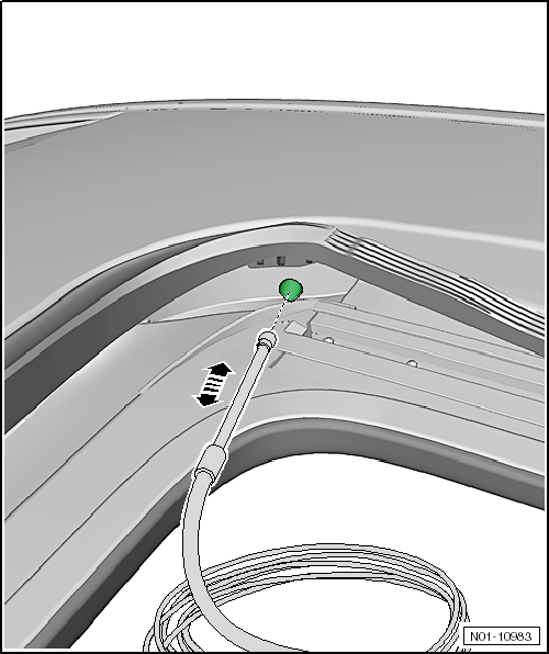

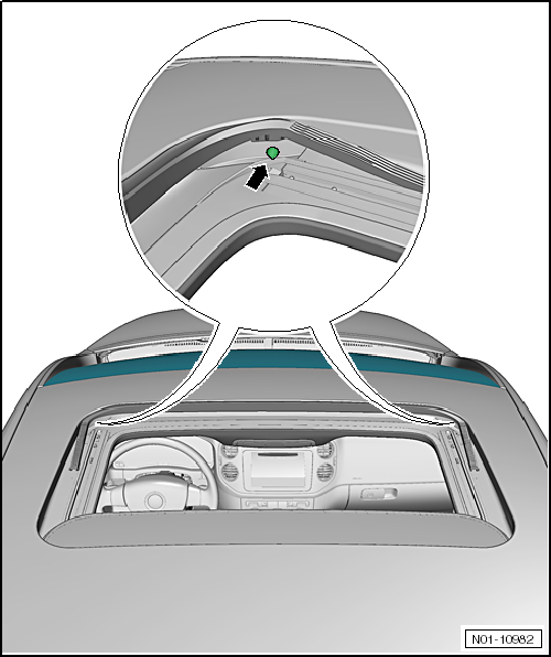

– Открыть люк.
– Проверить отверстия водостоков люка -стрелки- на наличие грязи, и при необходимости удалить её.
– Используя водопроводную воду, проверить водостоки и убедиться, что в отверстия соответствующих колесных ниш вытек объём воды, примерно равный залитому.

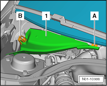

– Снять кожух водоотводящего короба: →Наружные арматурные работы; Ремонтная группа64.
Указание
Снятие и установка водоотводящего короба выполняются за отдельную плату
– Снять крышку -1-, отсоединив фиксаторы -A и B-.
– Медленными возвратно-поступательными движениями (до клапанов сливных каналов) приспособления -VAS 6620- очистить сливные каналы от грязи.

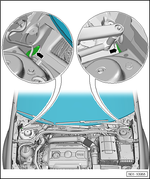

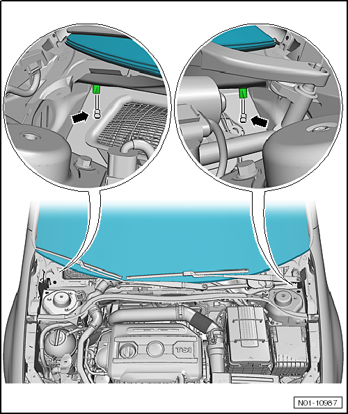

– Стоки -стрелки- находятся с левой и правой стороны водоотводящего короба.
– После этого проверить стоки водоотводящего короба -стрелки- и, при необходимости, очистить их.
