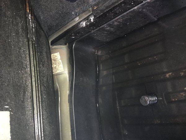

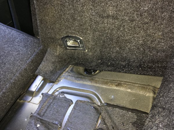

Такая картина:
Начало берёт, примерно, отсюда и дальше льёт в нишу:
Куда "копать", дренаж или...?

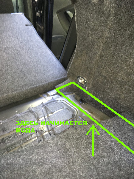

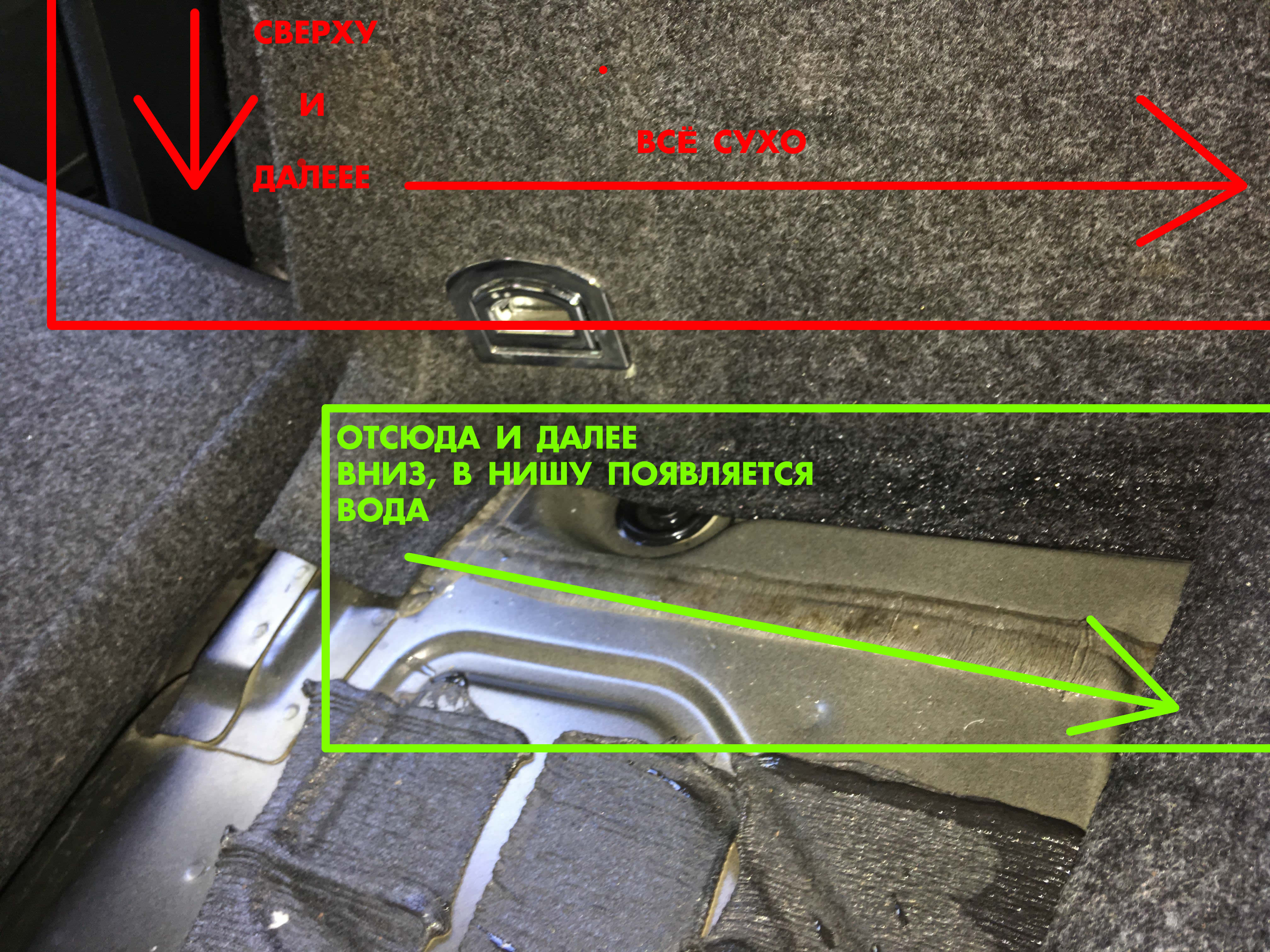

Вода появляется именно у того места (на второй фотке, в первом сообщении) и стекает уже вниз, в нишу.
Вверху всё сухо.
Как-то так:
Выделил - откуда начинается вода. В остальных местах всё сухо.

Сообщение El Gato » 07 июл 2019, 21:07
Снимите обшивку багажника сбоку. Не может вода сама по себе внизу образовываться. Она стекает сбоку, а сухо там потому, что обшивка эта не в плотную прилегает к металлу, поэтому и сухая. А вода стекает по металлу. Вопрос откуда.
У моего знакомого на ауди а4б8 было, правда спереди. Оказалось, что стекло было не проклеено и в одном месте протекало. Сбоку обшивка сухая, а ковёр весь в воде.
Так что ищите. Ещё можно после того, как обшивку снимите, попросить, чтобы кто-то сверху ведром воды вам полил. Сразу будет видно откуда течёт.

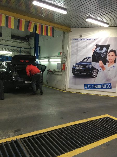

В общем, съездил я всё-таки в клубный сервис - по-мимо протекания багажника, нужно было ещё кое-что сделать.
Итак, по факту - протекало из-за отвалившейся трубки.
Что самое интересное - эта трубка постоянно почему-то слетает (не в первый раз уже).
Трубка оригинальная (с надписями), когда её одеваешь - сидит плотно, но всё-равно из-за чего-то слетала.
Закрепили её хомутами, перед этим, конечно, всё прочистили/продули - все дренажи.
Будем "посмотреть".
