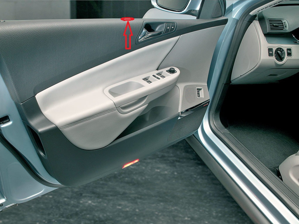

на водительской двери над ручкой на мягком пластике от жары на солнце надулся пузырь :( ....вопрос тем кто разбирал дверь карта меняется целиком или верхняя часть карты может меняться отдельно? внешне то карта выглядит как состоящая из нескольких частей :?
