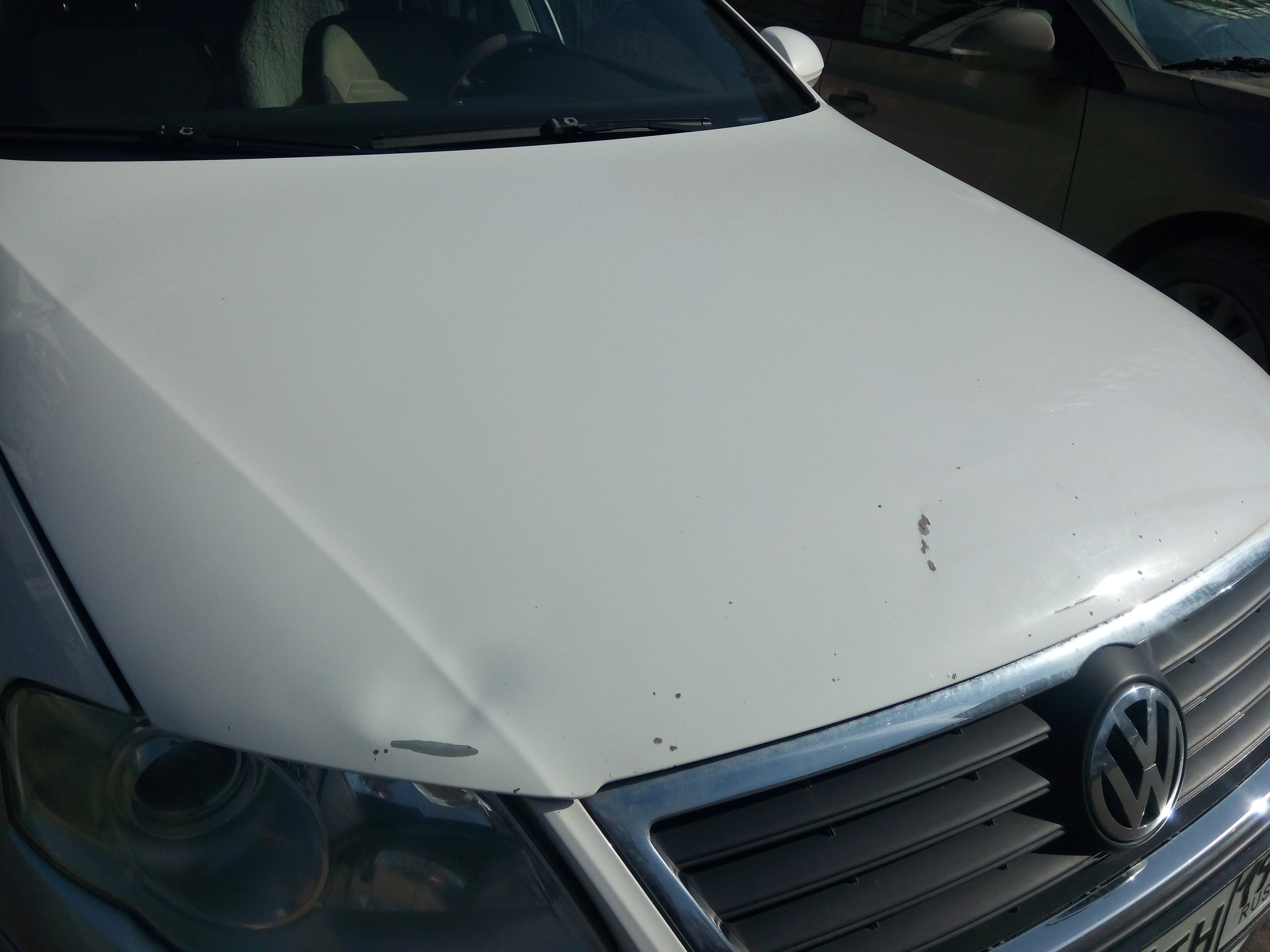

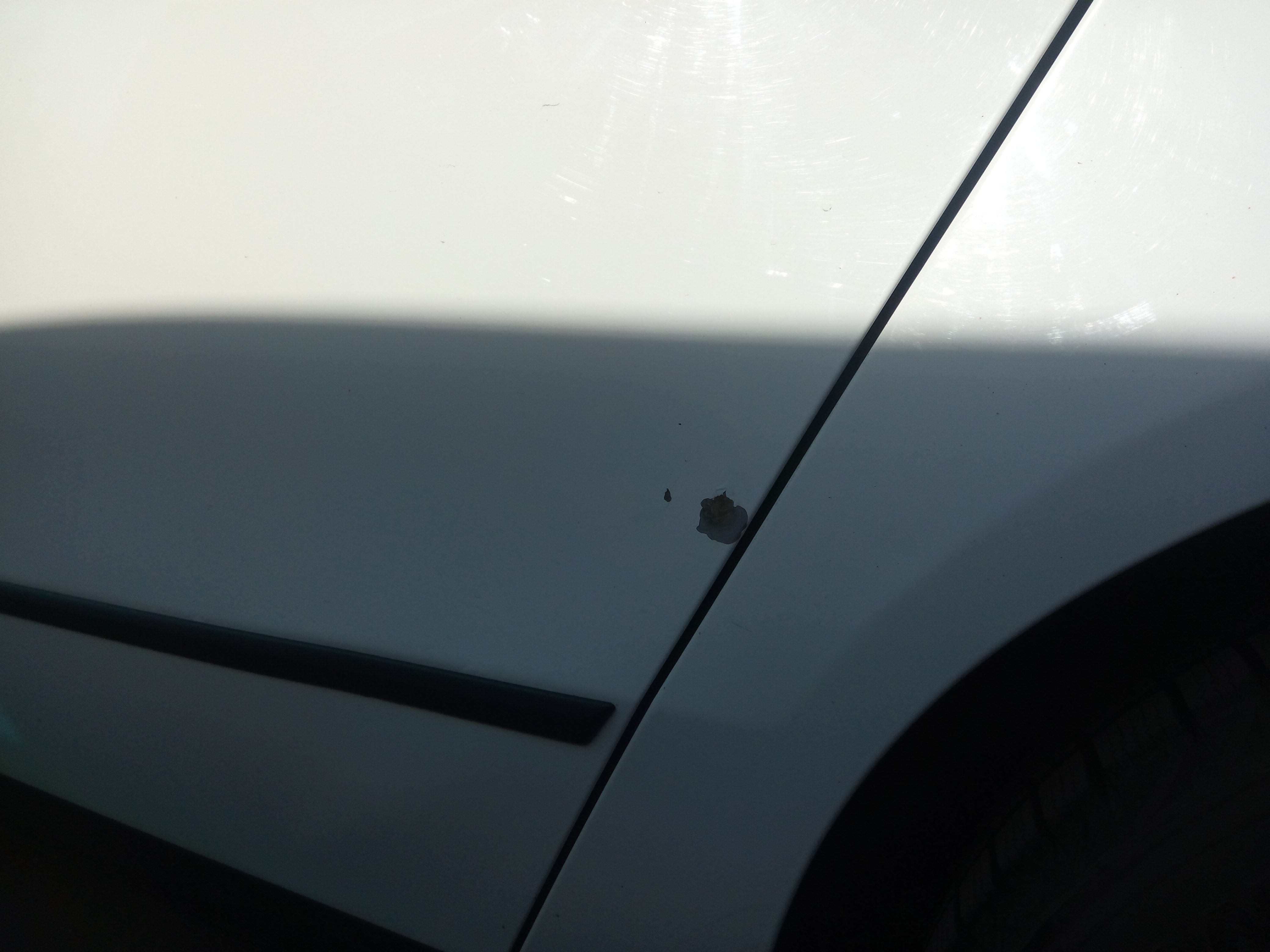

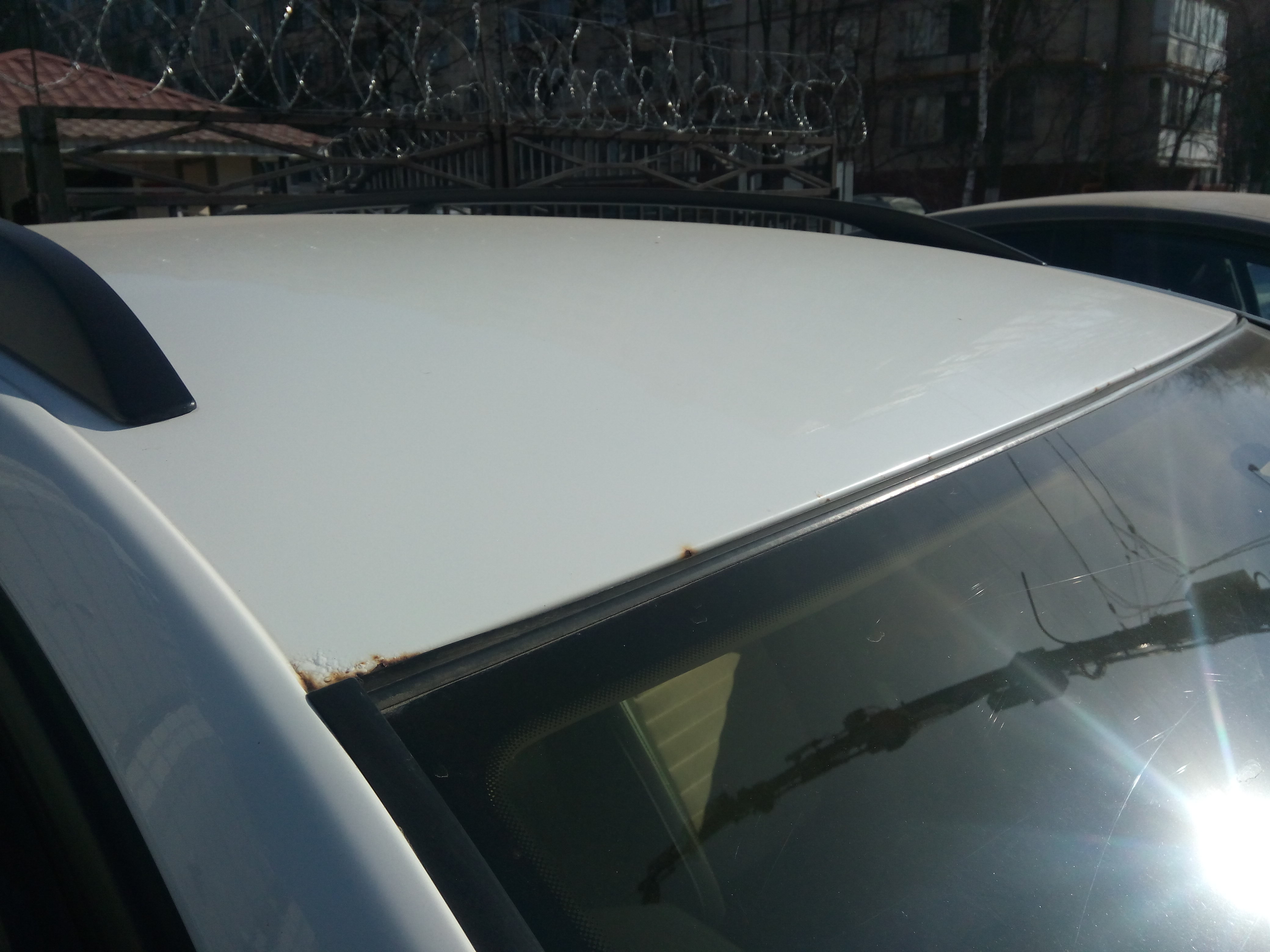

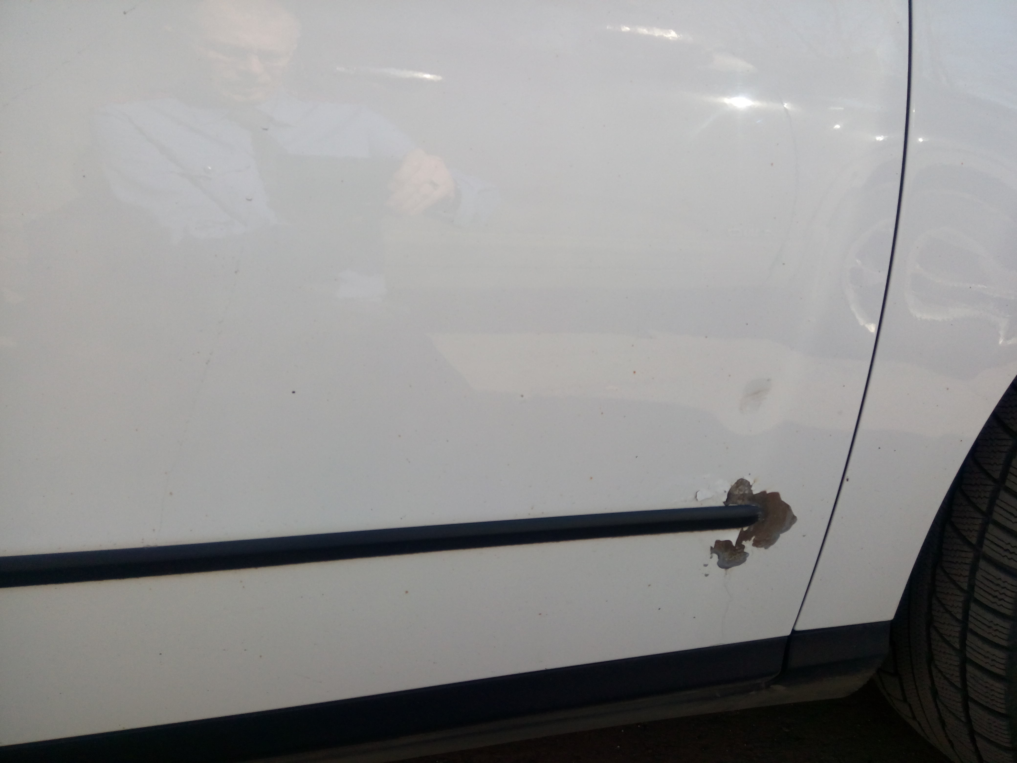

Сообщение Эдвард » 01 сен 2015, 11:59
Юра Криков писал(а):Эдвард
Привет Братишка!
Ты бы по фоткал свой процесс ;) ,и выложил бы потом - что было до и что стало после.Можно и фирму озвучить с ценниГом ;)

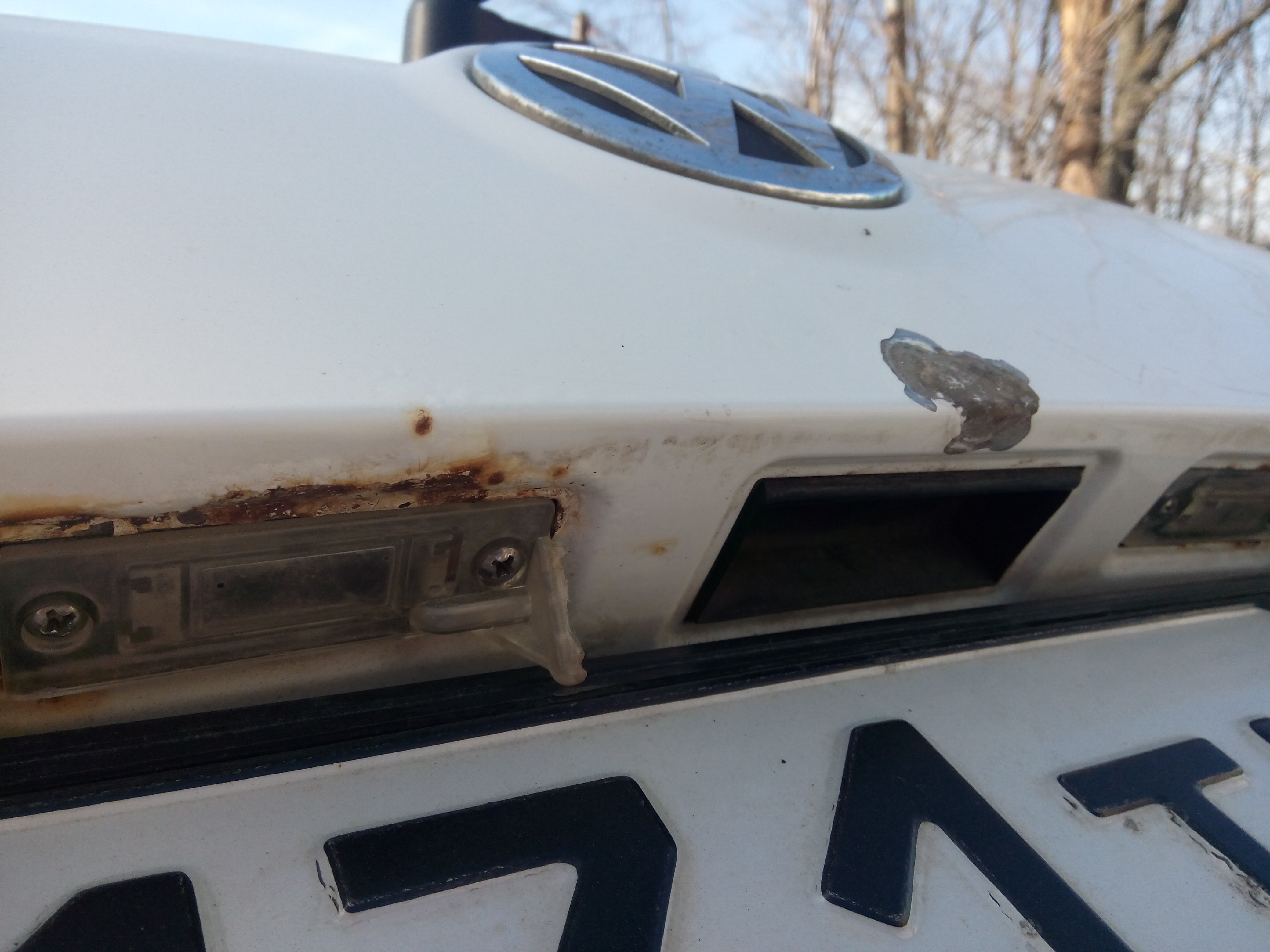

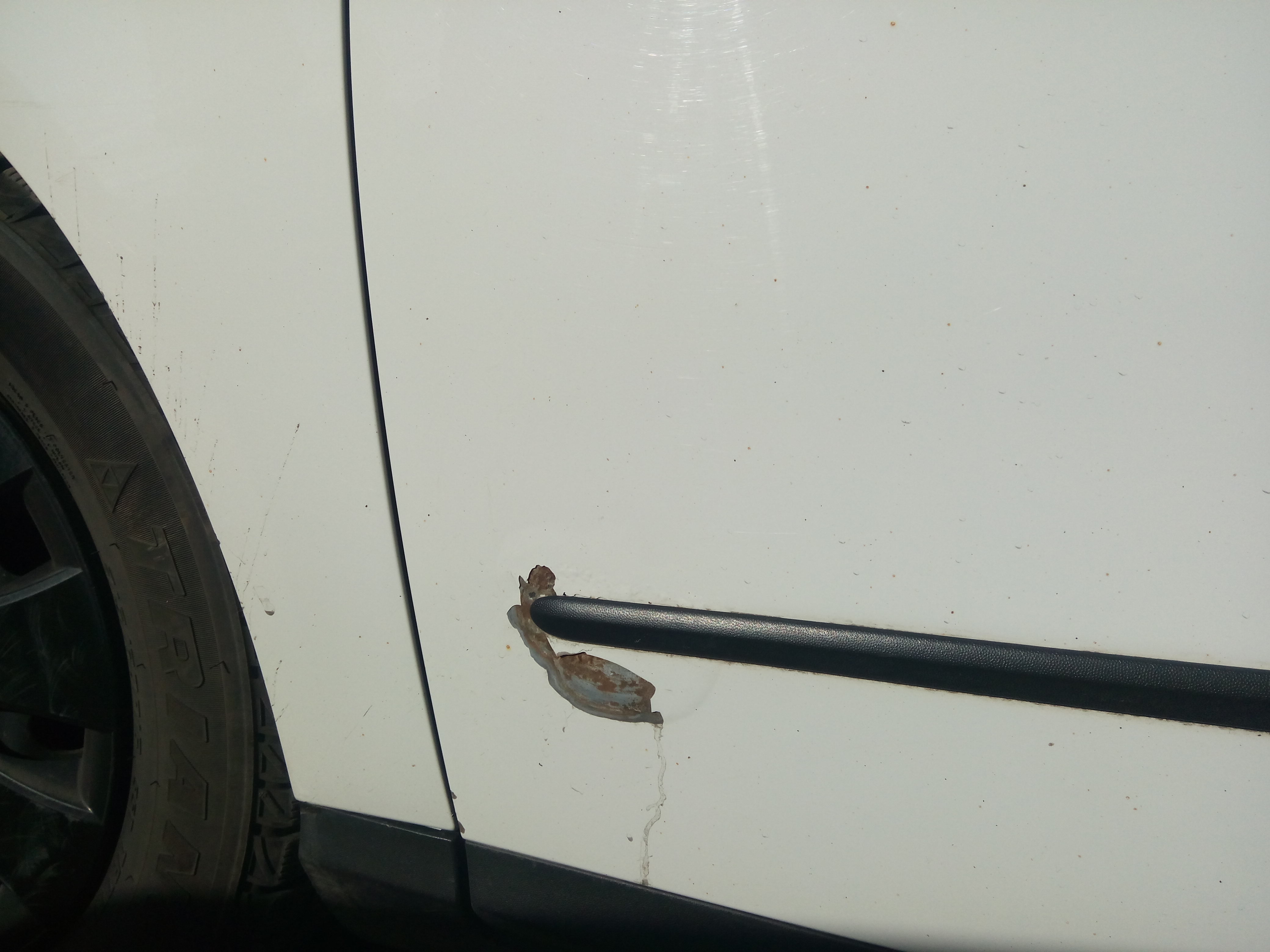

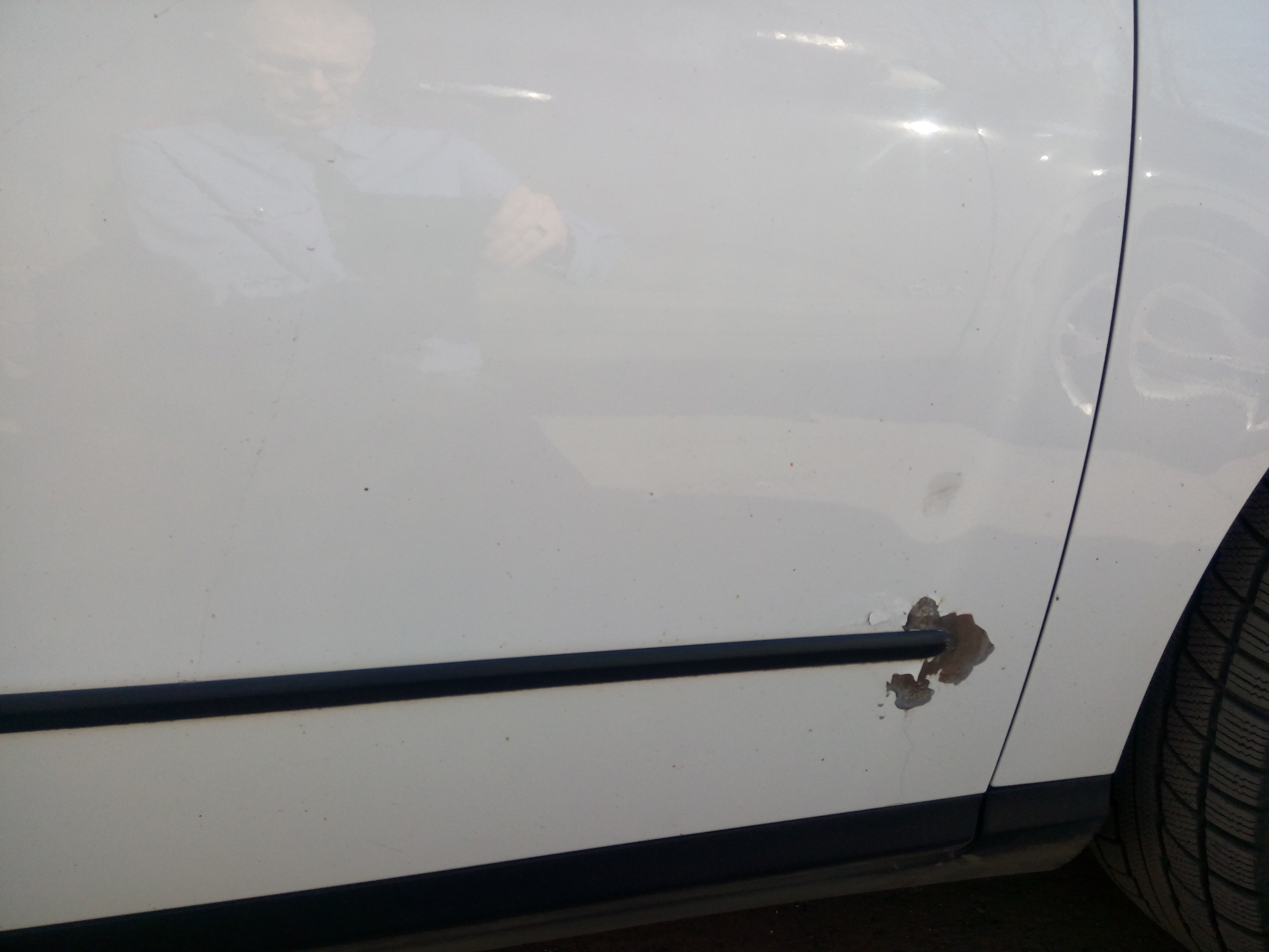

Можно.были такие проблемы...

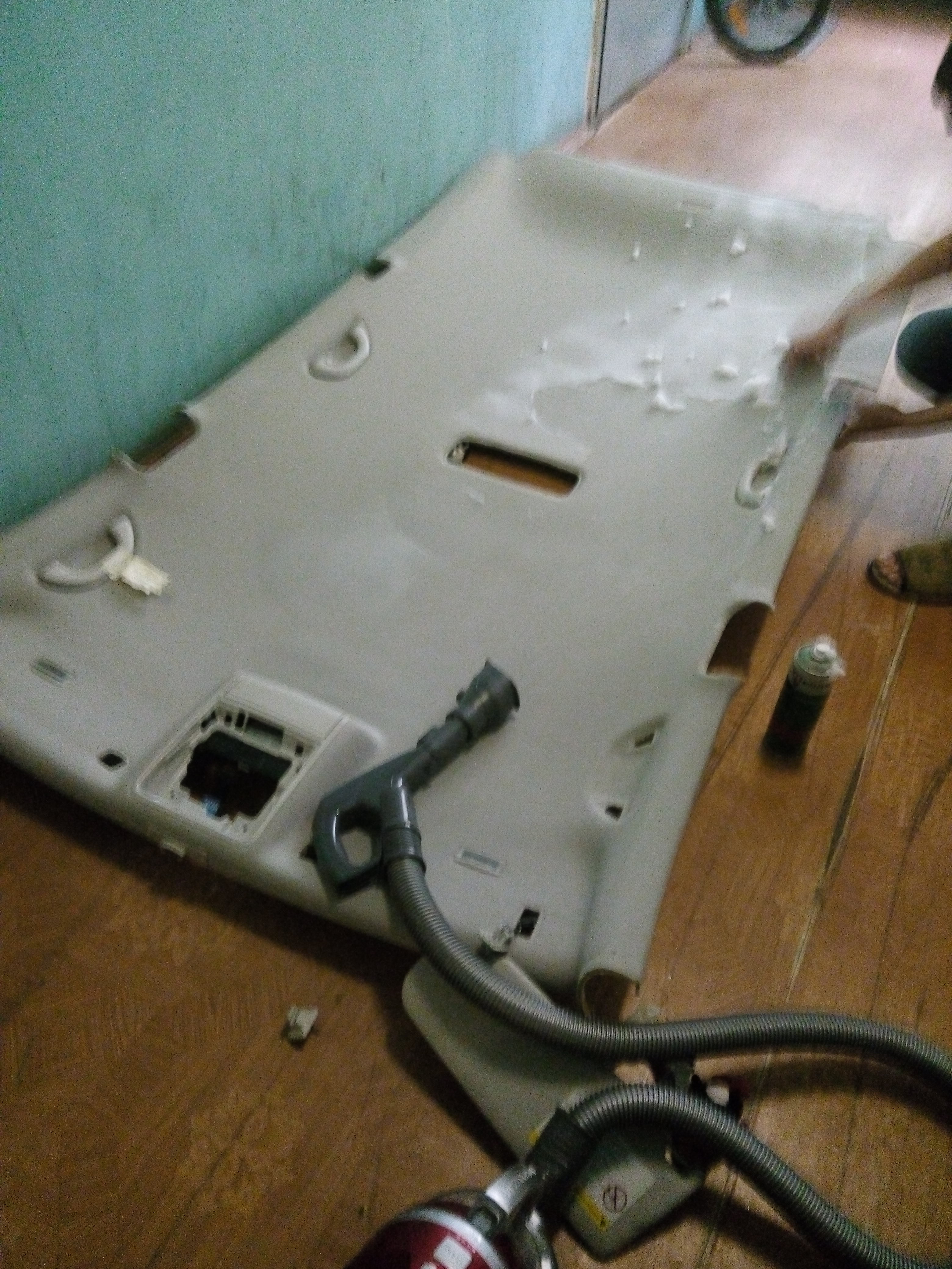

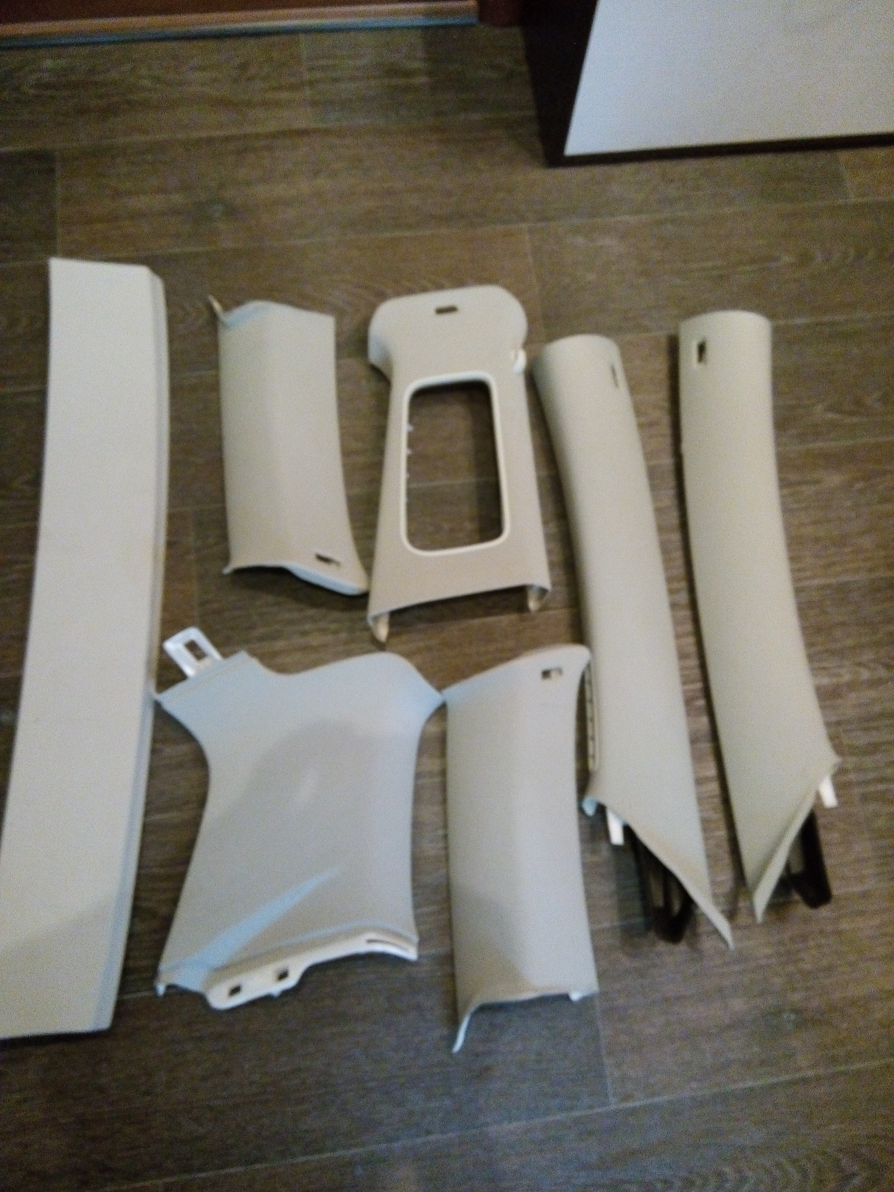

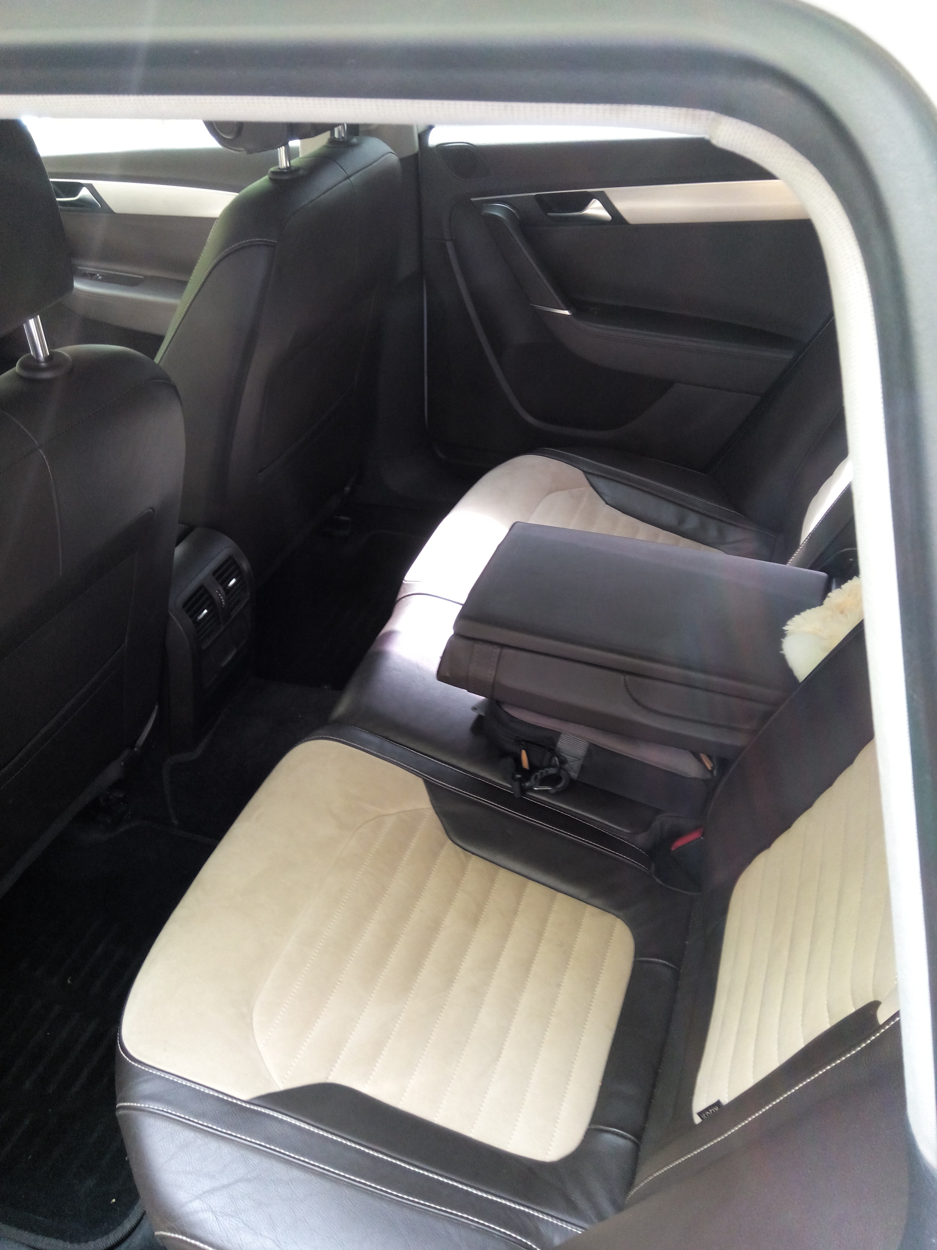

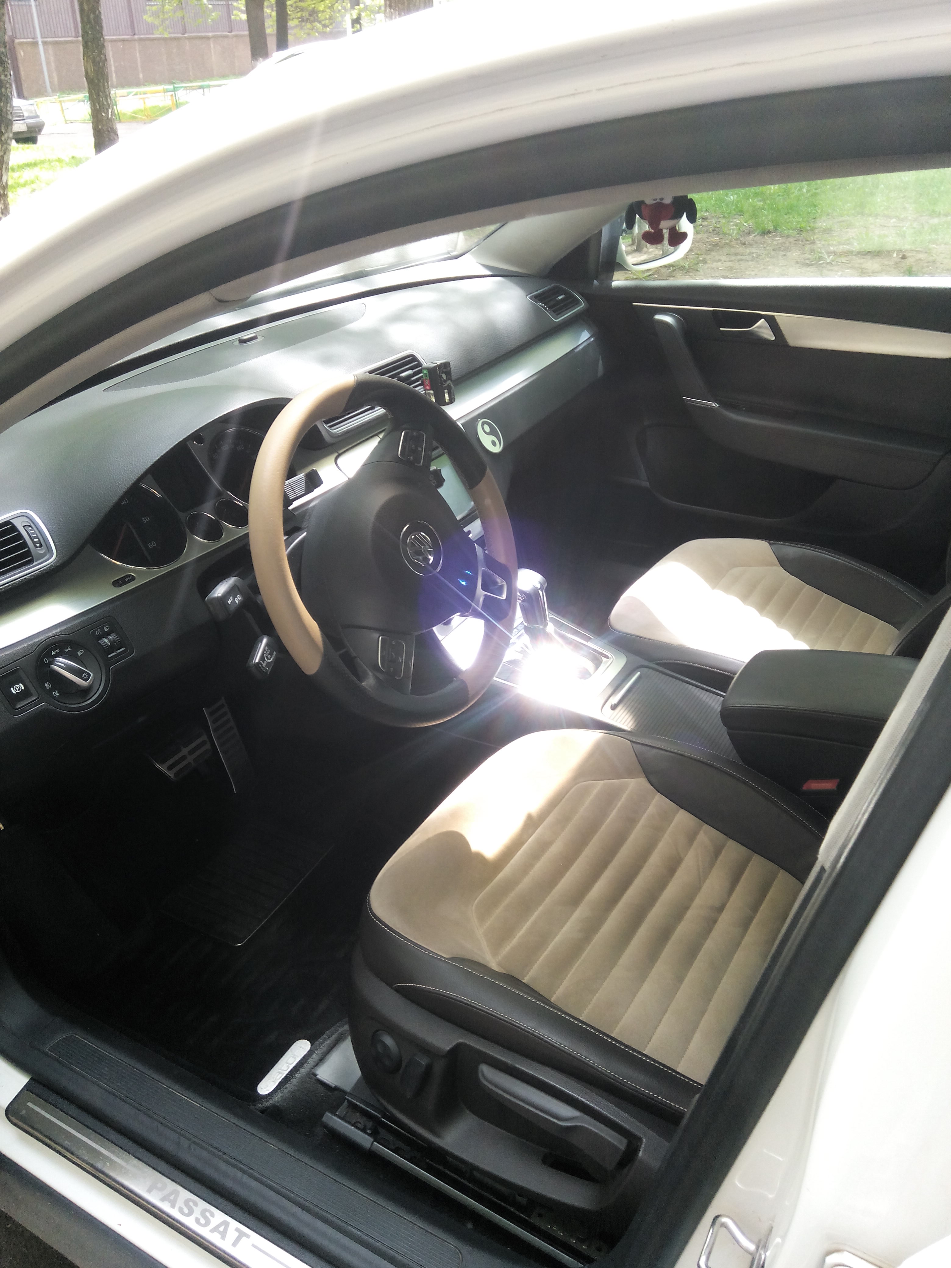

Сообщение Эдвард » 01 сен 2015, 12:03

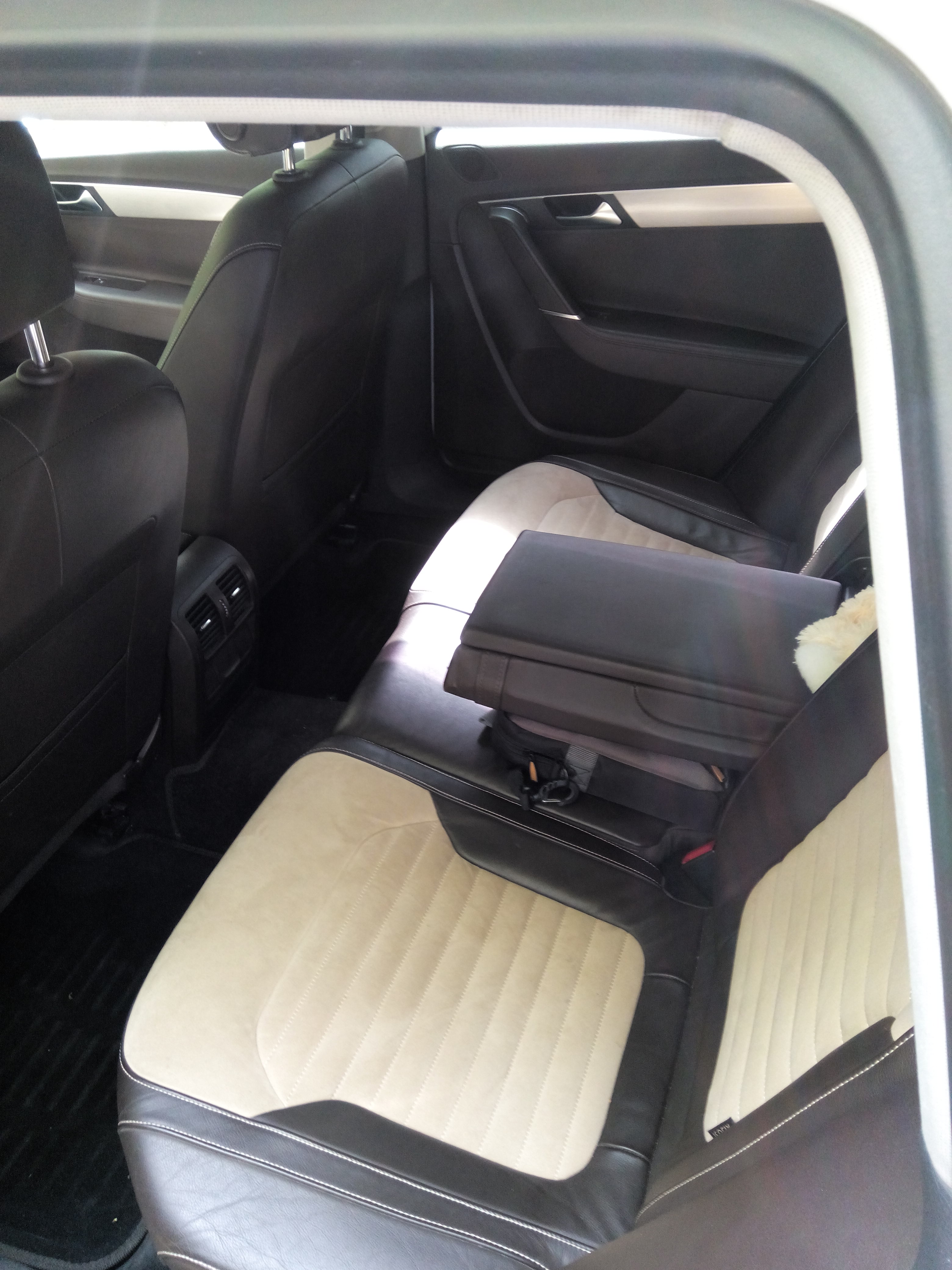

Сча идёт процесс подготовки к покраске, контроль осуществляет Яуген :) ,спс ему,мне далековато,фото чуть позже, сам поеду смотреть когда будет готова к покраске...

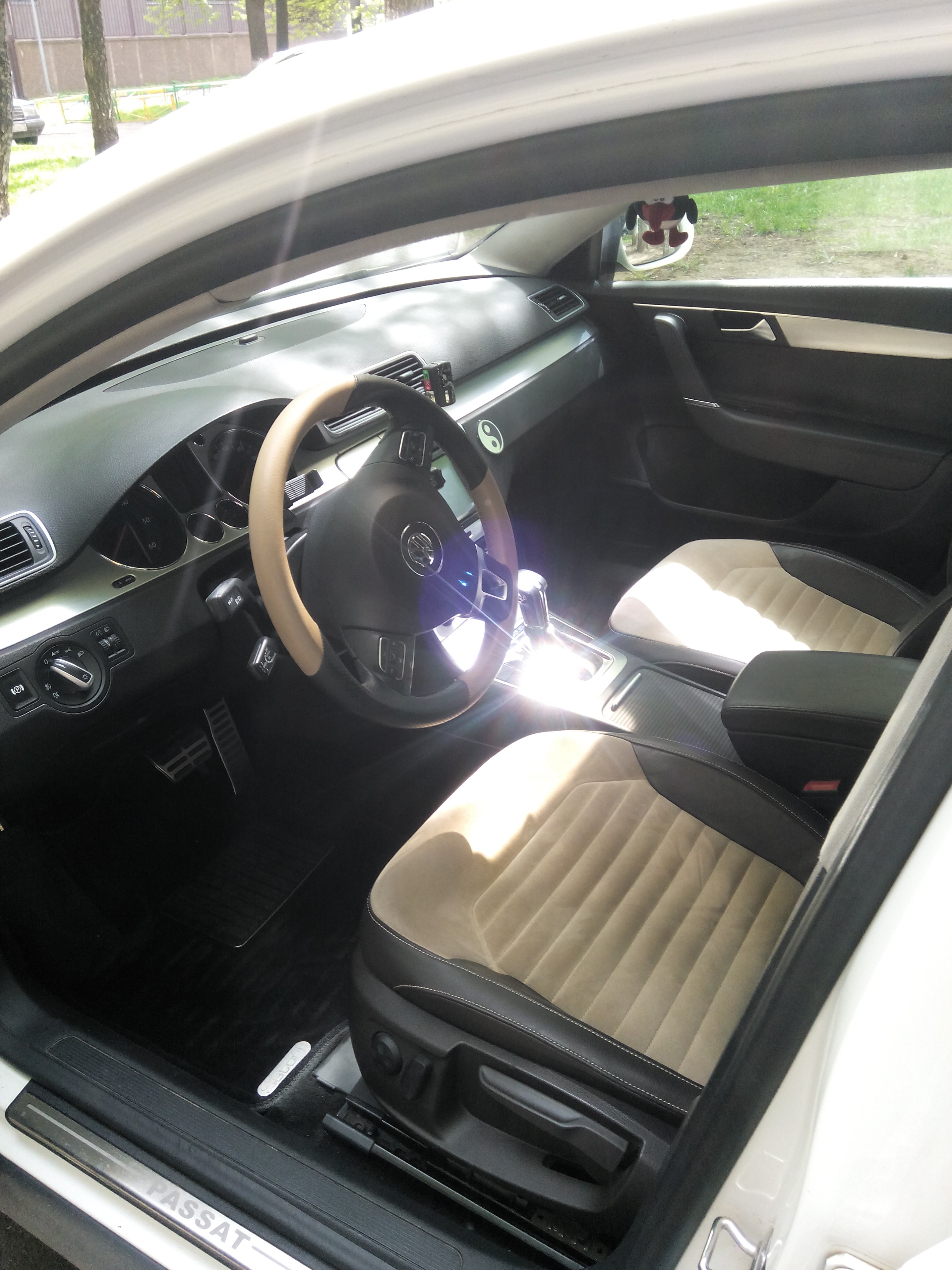

Предварительно я снял потолок,дв.карты,сидухи. Всё это в эти выхи почистил :)

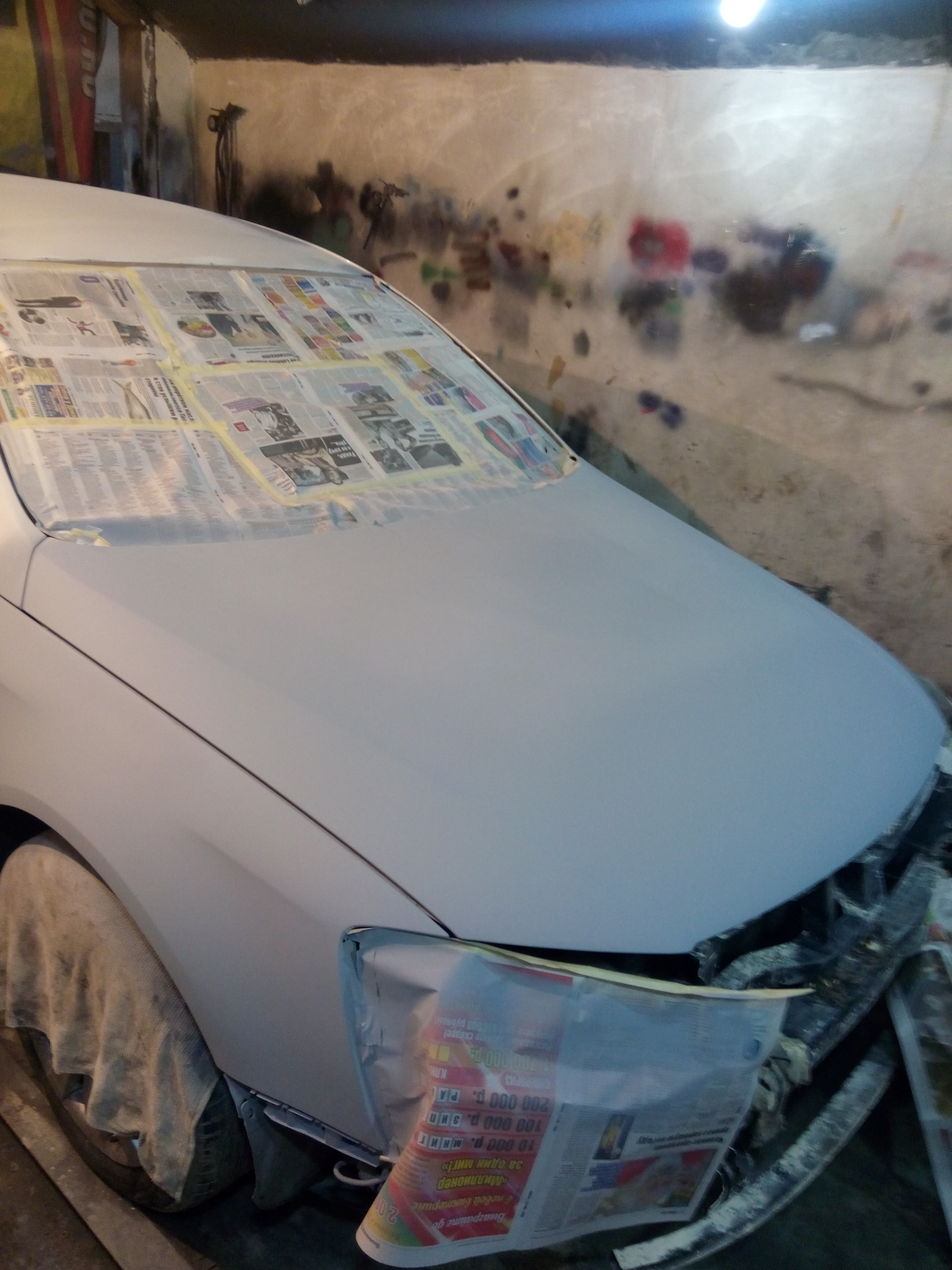

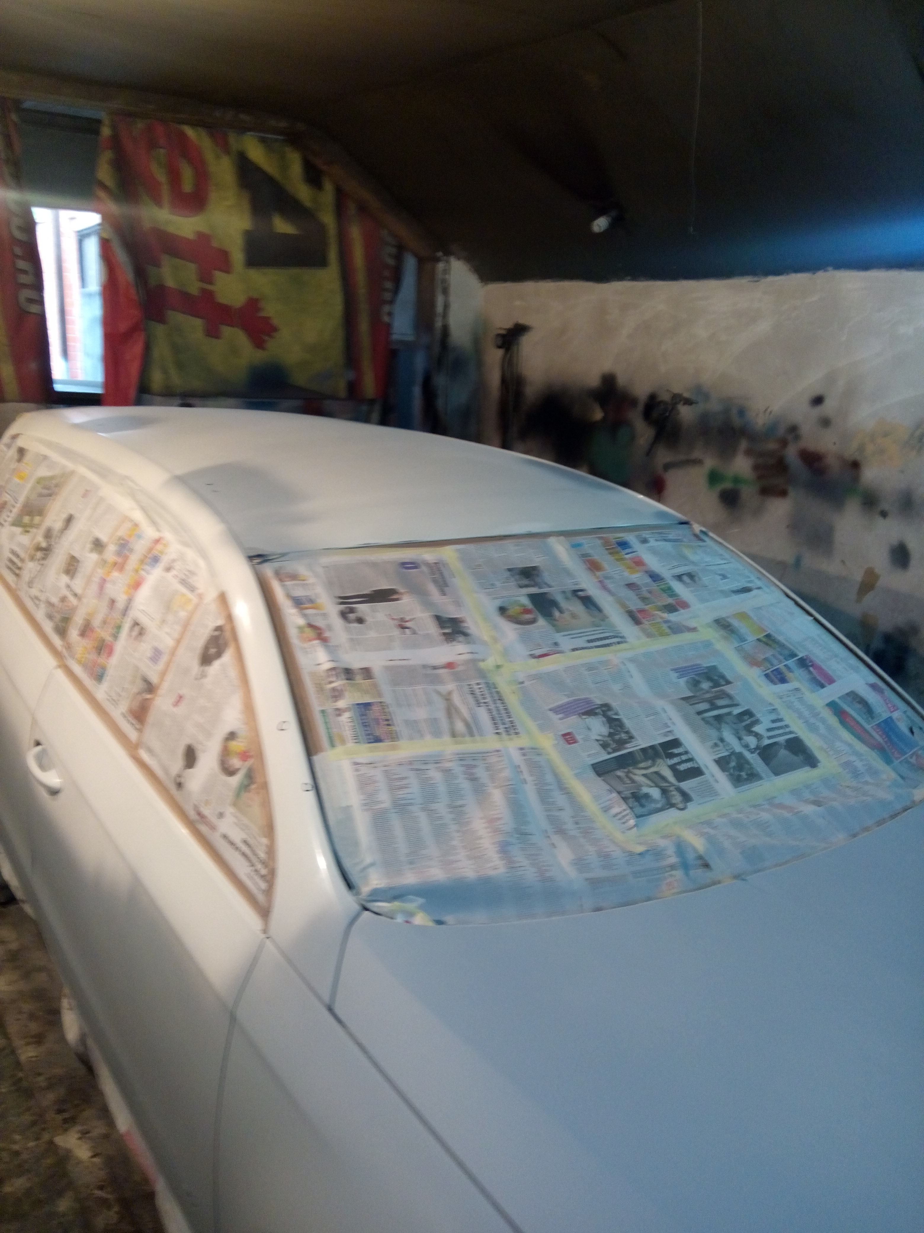

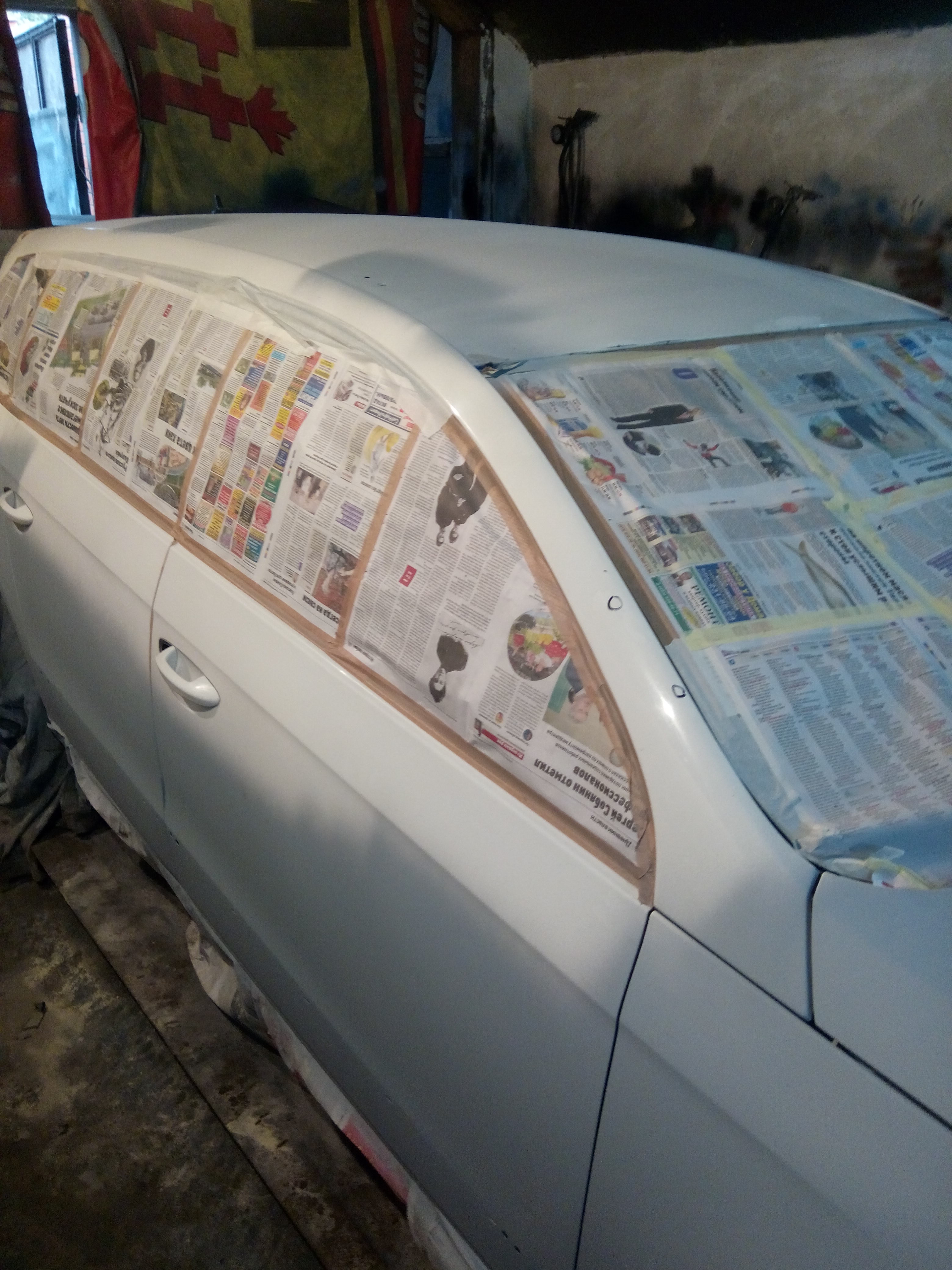

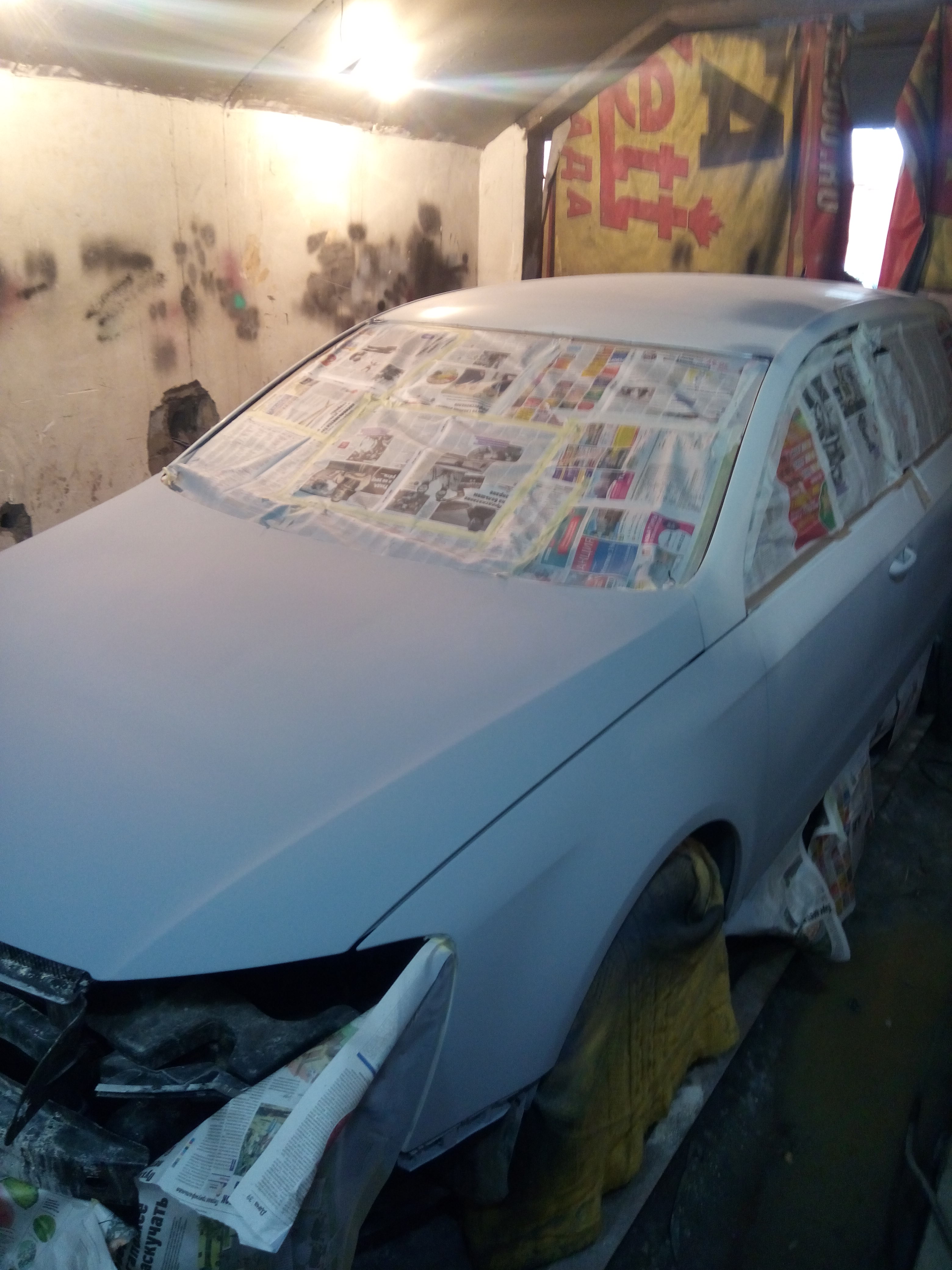

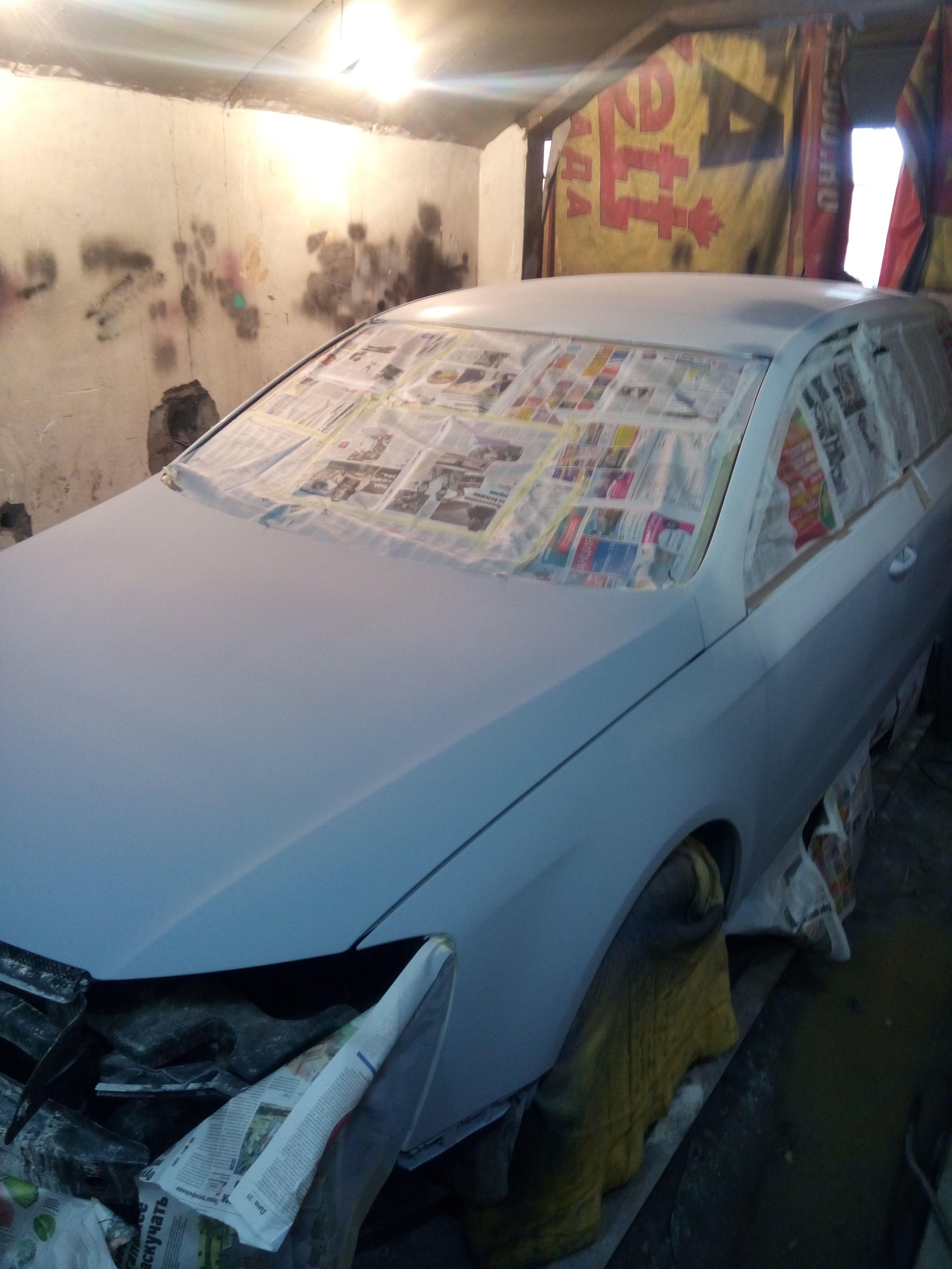

Сообщение Эдвард » 04 сен 2015, 14:53

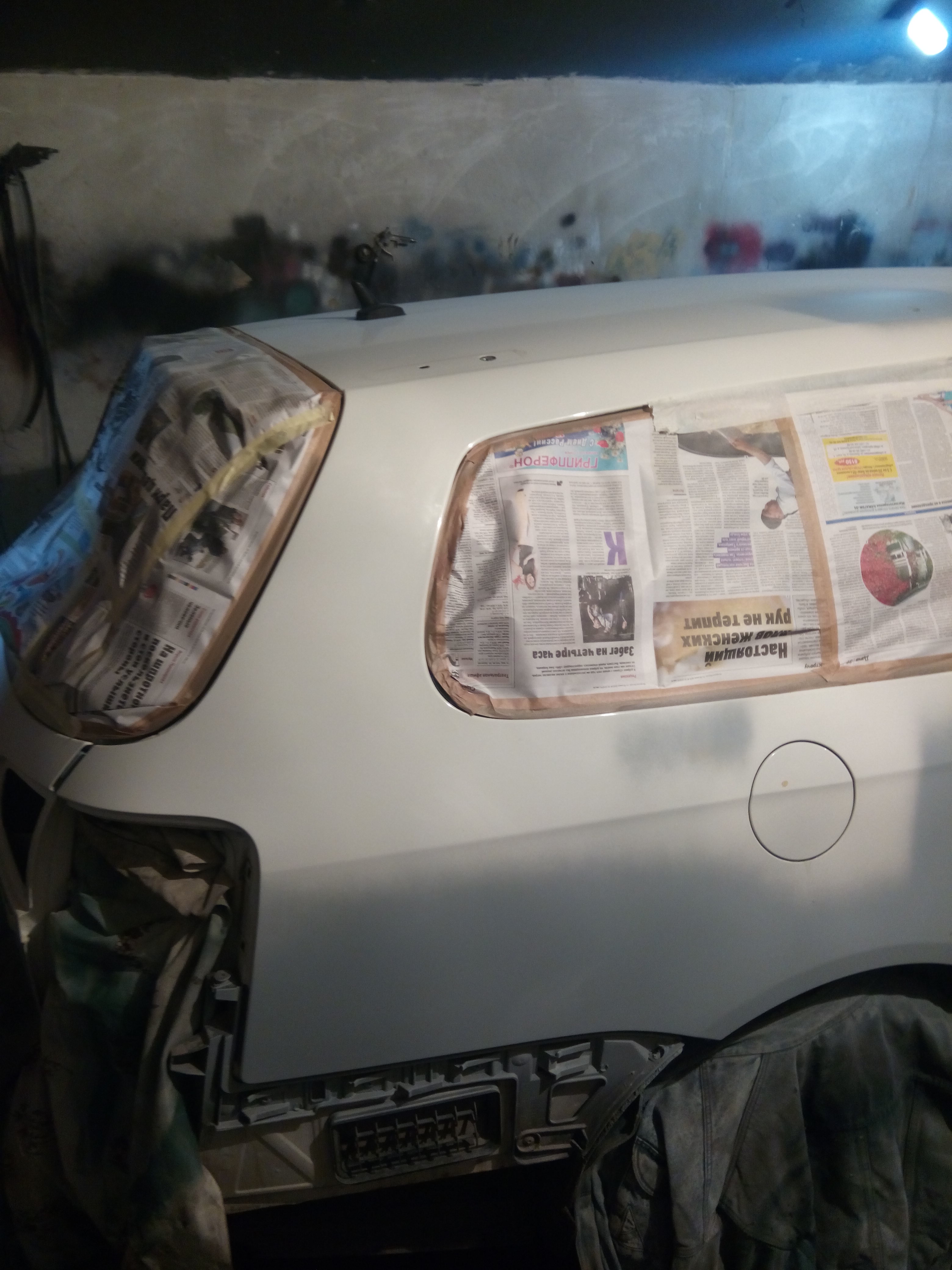

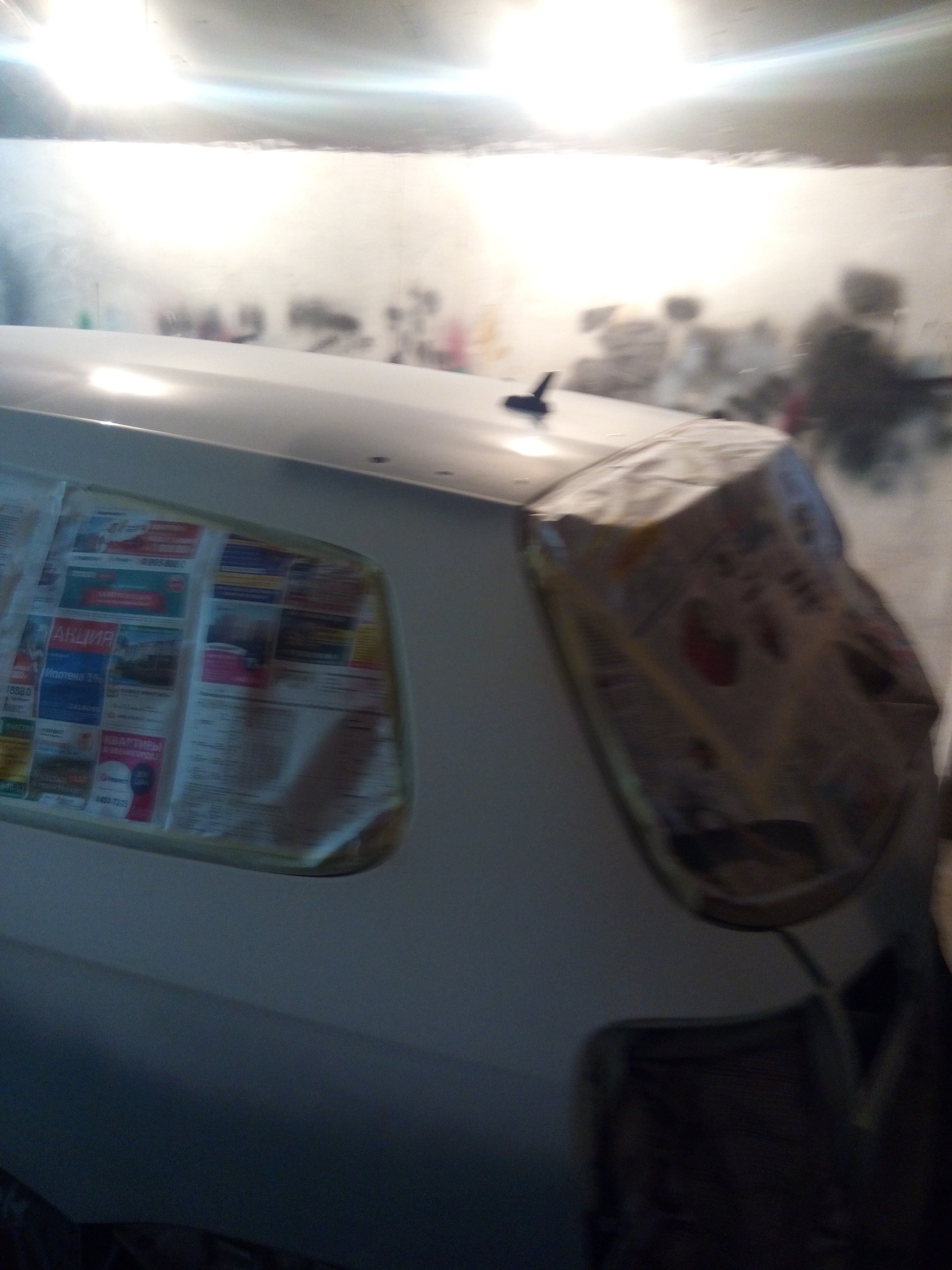

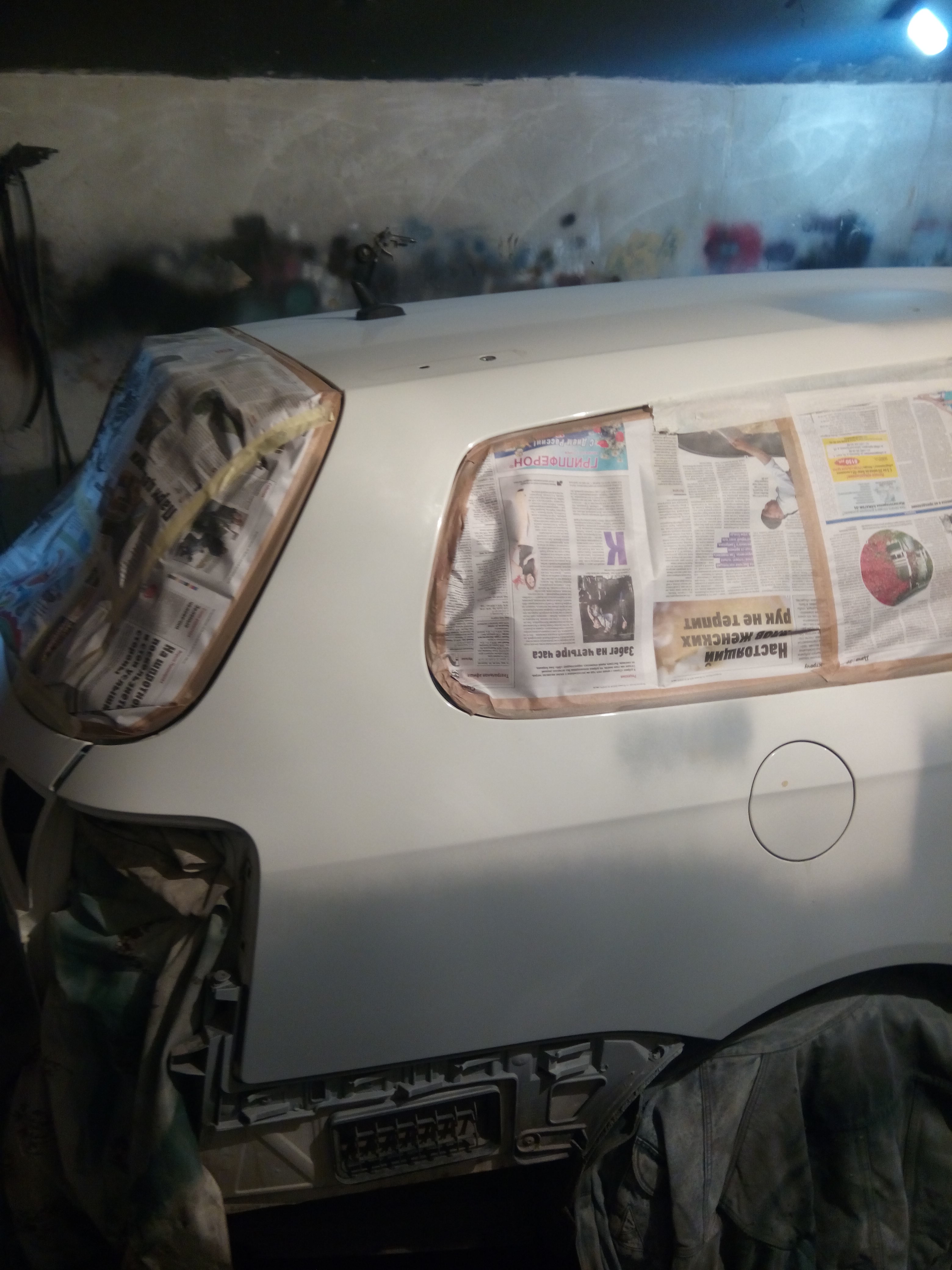

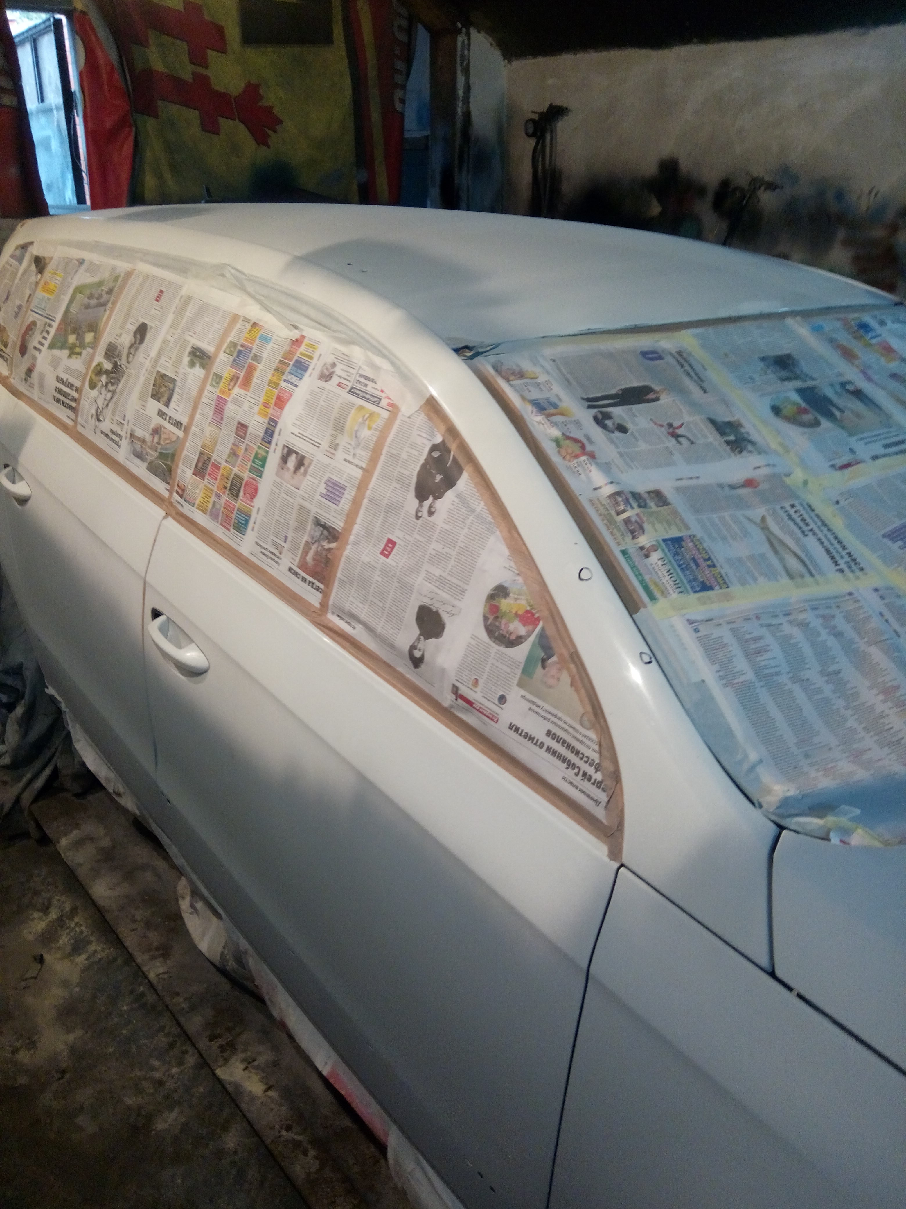

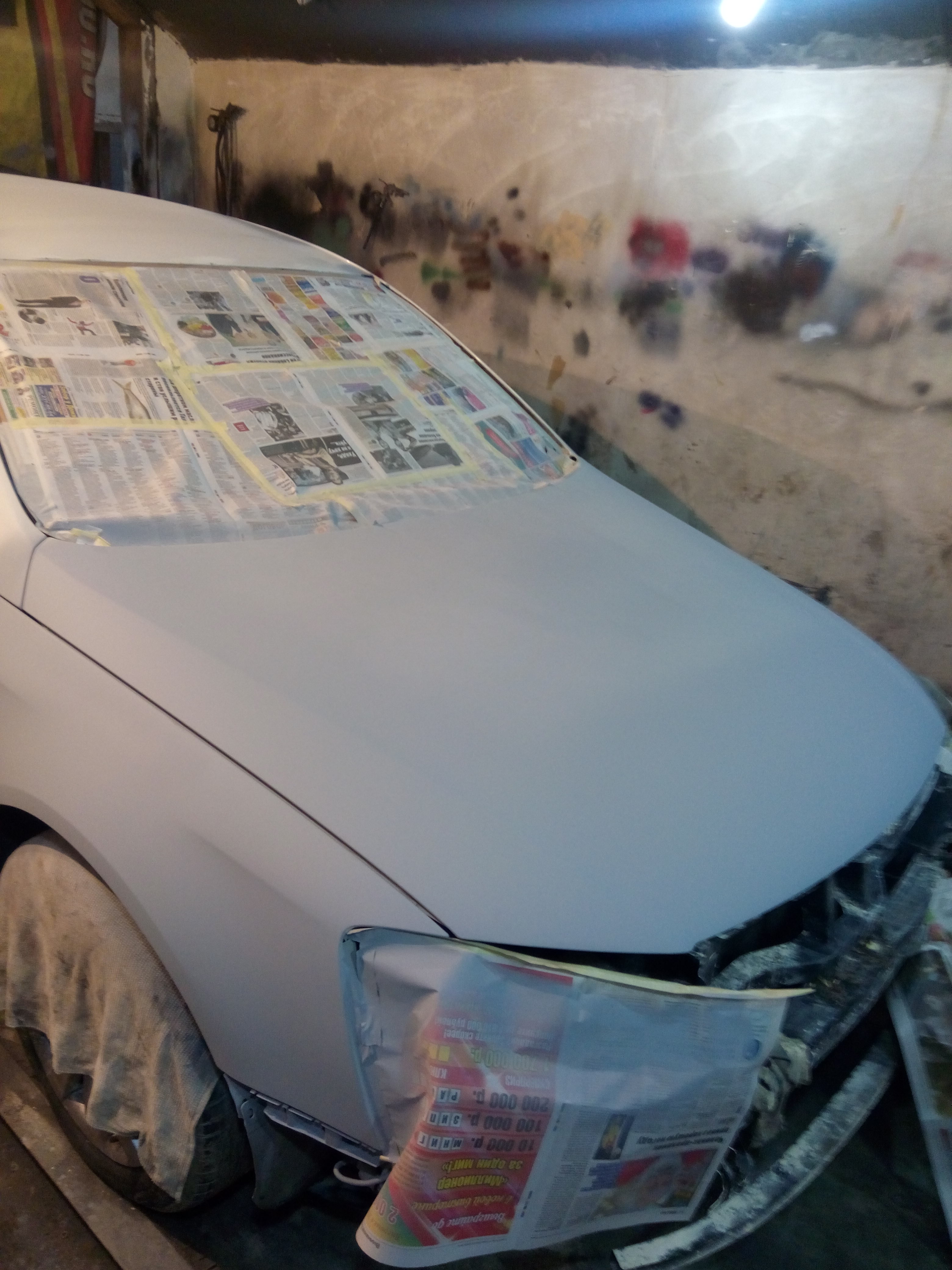

Сча все выглядит так, но это не окончательно подготовлено

Сообщение muroven » 04 сен 2015, 15:09
На вид вроде норм делают.Интересен конечный результат.

Сообщение Эдвард » 04 сен 2015, 15:25
muroven писал(а):На вид вроде норм делают.Интересен конечный результат.
:) мне тоже интересно чем закончится :)
а так да были сомнения, сча вроде все норм еще разок загрунтуют, потом мовилем где надо пройдут, отверстия от рейлингов-молдингов все обработали-зашкурили, в воскресенье покрасят+лак...ждемс

Re: Покраска кузова полностью
Сообщение SEAT » 04 сен 2015, 16:36
я уже давно не видел,чтоб газетами клеили.
окантовку с боковых стёкол нужно обязательно снять,а не заклеивать!дверные ручки тоже снять и красить отдельно!и плавник с крыши снять!
Сообщение Эдвард » 04 сен 2015, 16:44
это пока только грунт... и то в процессе, а за использование ретро-материалов, ценник на 20 т.р. меньше :)

Сообщение Daniliv » 04 сен 2015, 17:00
А я думал че ты салон замутил с чисткой. вон оно как
Сообщение Эдвард » 04 сен 2015, 19:13
Daniliv писал(а):Эдвард
привет Андрюх :) надо ж чем то заняться, пока пешком хожу :)
Сообщение Юра Криков » 04 сен 2015, 19:18
Привет Братуха.Дима правильно говорит -
SEAT писал(а):окантовку с боковых стёкол нужно обязательно снять,а не заклеивать!дверные ручки тоже снять и красить отдельно!и плавник с крыши снять!
P.S. Про газеты - пох... чем закрывать.
Сообщение Эдвард » 04 сен 2015, 19:21
Привет Юр :) я там подредактировал(чуть выше-прочти) спс земели все будет 8-) (я надеюсь...)

Сообщение Daniliv » 04 сен 2015, 20:11
Эд привет, будешь как на новой машине
Сообщение Эдвард » 04 сен 2015, 20:56
Daniliv писал(а):Эд привет, будешь как на новой машине
ну внутри все ок(ты видел) надеюсь снаружи тоже все будет норм...
