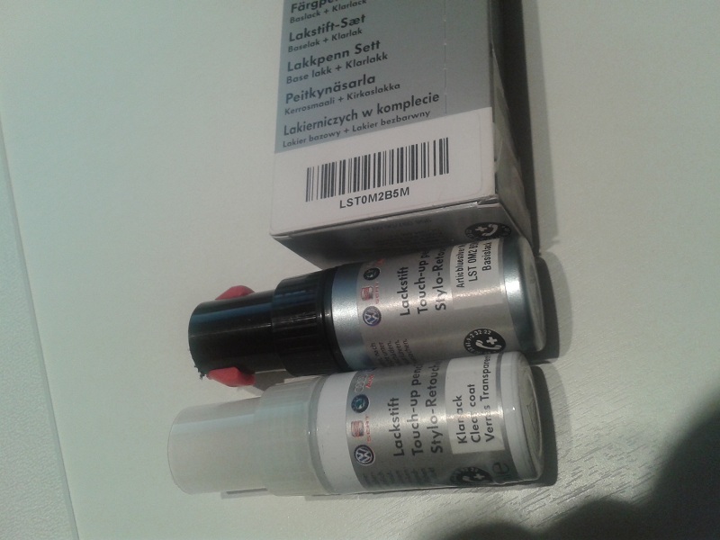

Вот так выглядит набор для покраски. Ваш не подскажу, может имея мой номер в экзисте помогут найти ваш.

Спасибо, но вот до официалов ехать нет желания и возможности. А в нашем егзисте тоже не вариант. Думаю подобрать в КЭМПе. Если я правильно понял то на первой странице сервисной книжке есть наклейка, где указан ВИН тип двигателя (БЗБ) и тд, там есть код LR7L - это и есть код краски кузова???

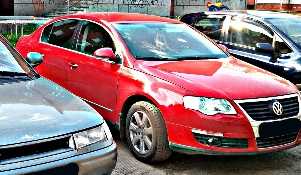

Рябой писал(а)::D Может имелось в в виду производное от морковки??? :D Я поклонник красного-оч люблю этот цвет...Большая часть моих авто были красными...Для пассата красный действительно не часто встречаемый цвет...Кто то считает его агрессивным,кто то бабьим-мне так то пофигу-ну нравится он мне...На вкус и цвет...Слава Богу выбирать сейчас есть из чего :D Помню были времена когда звучало не "вот,выбрал",а "какая досталась" ;) Лично меня всегда "убивали" зеленые жигули :D
Я,как и Луиджи Коллани(в некоторых версиях-Форд)скажу:машина у Кайзера 8-) может быть любого цвета.Если этот цвет красный :D Собственно переемственность поддерживаю третьей красной машиной.Седаны красные редко встречаются.Потому домочадцам своим сказал-за реальную фотку такого же красного седана-рупь даю))))За год ставка выросла до полутора))))Теперь узнать,где Spider живёт,чтобы не попасть на полторашку 8-)

Номер делали краски LST0M2ХХХ где ХХХ=код из сервисной книги без буквы L

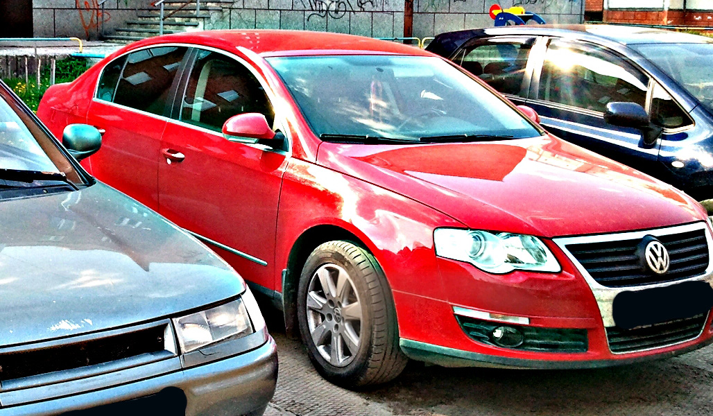

:D такого наверно не у кого нет.... КРАСНЫЙ выглядит классно на солнце аж горит из далека когда смотришь
извеняюсь за качество телефона

Да, согласен, выглядит очень даже хорошо! Когда выбирал себе немца в Германии, выбор пал на такой цвет, только универсал, но не успел...уже был в резерве.
