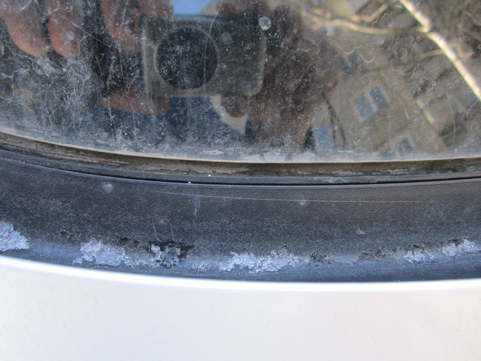

Сообщение Shurik006 » 14 июн 2016, 23:47
Так всё же, подскажите. В начале темы человек спрашивал, что ещё необходимо помимо стекла для нормальной замены? Может ответить тот, кто реально менял себе стекло. Мне то же в своё время говорили на другом авто, мол мы тебе старый молдинг срежем и поставим на новое, да фига там, хорошо, что перестаховался и купил новый молдинг, старый вообще весь порезали.
Как у Passat'а в этом плане всё устроено, лучше всё же приобрести молдинг отдельно или он совершенно легко снимается и старый? Ещё какие доп. крепления нужны?
Спасибо.

Сообщение Shurik006 » 15 июн 2016, 23:55
Для замены лобового стекла никакого дополнительного молдинга не требуется, у нас его просто нет. По бокам руками снимаются стрелки (канавки слива воды), внизу снимается пластиковая защита и всё, стекло срезается.

Re: Замена лобового стекла. Какую фирму выбрать?
Сообщение SuperBura » 16 июн 2016, 11:06
Сообщение Юра Криков » 18 июн 2016, 19:14
Shurik006 писал(а):Для замены лобового стекла никакого дополнительного молдинга не требуется, у нас его просто нет. По бокам руками снимаются стрелки (канавки слива воды), внизу снимается пластиковая защита и всё, стекло срезается.
Можно и без молдинга(я катаю 4ый год) -
Но молдинг у нас (на наших Автосах стоит!) у жабо.
Сообщения: 17702
Сообщение Shurik006 » 27 июн 2016, 23:00
Юра Криков писал(а):Можно и без молдинга(я катаю 4ый год) -
Ну как ж так, не аккуратненько! :impossible:
На позапрошлой неделе поменял стекло. Не стал испытывать судьбу не оригиналом, всё же ветровое стекло - это та часть, через которую смотришь 95% времени находясь в движении за рулём.
Старое менял дилер по гарантии (09-года), затёрлось просто ужас как, плюс поймали камешек прямо сверху по середине и пошла трещина по всему правому краю и ещё небольшой скол. По сути трещина не так сильно напрягала, нежели затёртость.
Нашёл абсолютно такое же на avito за 17000 рублей, только 11-года. Оригинальный номер стекла Saint-Gobain Sekurit с подогревом, под датчики (зелёное, атермальное); 3C0 845 011 BR
Менял в компании TopAutoGlass, как оказалось, обращаюсь к ним во второй раз, первый раз менял заднее стекло на Акценте, но реально про них забыл и вот снова пальцем в небо google, приехал к ним. Не узнал их, потому что передислоцировались с Алтуфьевского шоссе в район ст. м. Ботанический сад. Во-первых развею миф, что необходимо, что бы авто отстоялся в течении суток после замены стекла. Уехал от них почти сразу же после замены, они заявляют, что технологии шагнули вперёд и смотря какой герметик использовать. Дают 5-ти летнюю гарантию, в целом нет поводов не доверять, т.к. точно так же меняли на акценте, почти сразу же без проблем пережил сильнейшие проливные дожди.
Что касается работы, мне есть что сказать. Безусловно спасибо ребятам за кач-ную работу в плане самой вклейки, нареканий нет, всё ровно, как полагается. Но после работ перестали работать дворники, оказалось каким-то образом отошёл разъём с трапеции, просто вытащили и вставили, а так же видимо некоторые мастера не знают об авт. складываемых зеркалах, пытались сложить руками, тем самым доставив дальнейшие неудобства, они и так плохо складывались, а так вообще беда получилась. И не сказать, что бы сильно аккуратно, но у каждого свои представления чистоты.
Сделали скидку в 500 рублей как бывшему клиенту. Вот такой мини-отзыв, пускай здесь будет, вдруг кому пригодится.
