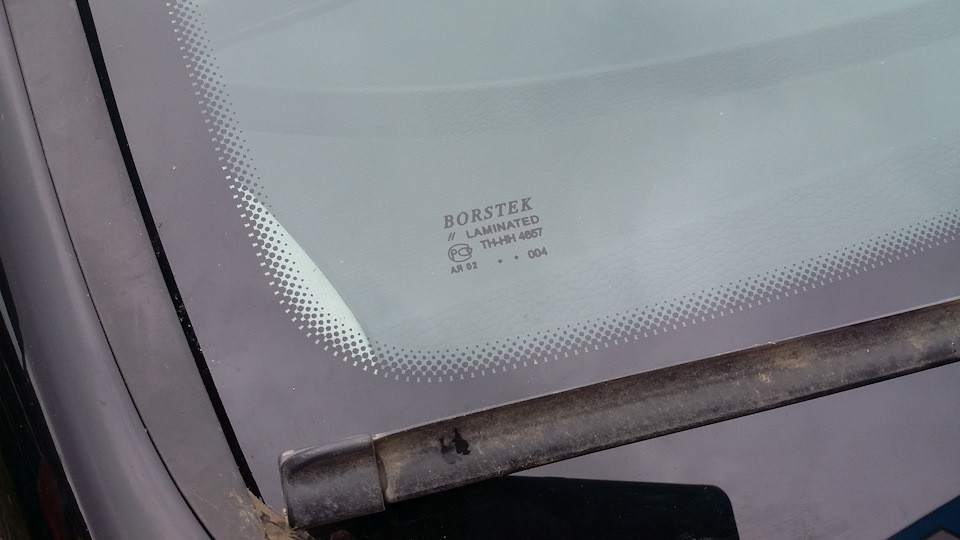

Сообщение Игорь1812 » 27 сен 2017, 19:47
Поставил сегодня такое лобовое стекло,с датчиком дождя, цена вопроса 3800 руб с работой.

Сообщение Dmitriy44 » 27 сен 2017, 20:09
Почти бесплатно.Борское стекло.Много заводов в Борах...подпольных в том числе.Именно про это ничего не могу сказать.Искажений нет?

Сообщение Игорь1812 » 28 сен 2017, 05:50
Dmitriy44 писал(а):Почти бесплатно.Борское стекло.Много заводов в Борах...подпольных в том числе.Именно про это ничего не могу сказать.Искажений нет?
Чуть чуть совсем в углах, не критично.
