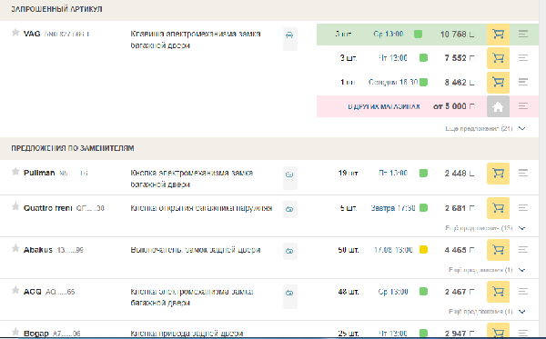

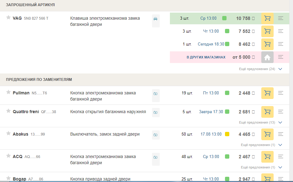

Re: Не открывается багажник
Сообщение tatarin545 » 17 июл 2023, 20:21
Не знаю, получилось так , при закрывание одна речка между хлопушкой и полом осталась, Я его выдернул , но хлопушка закрылась на первый челчок, и после не реагирует Я его дозакрыл и все. Не работает больше, что там я повредил фиг знает.
tatarin545
Сообщения: 646
Сообщение tatarin545 » 17 июл 2023, 20:24
Ну и цены :x
