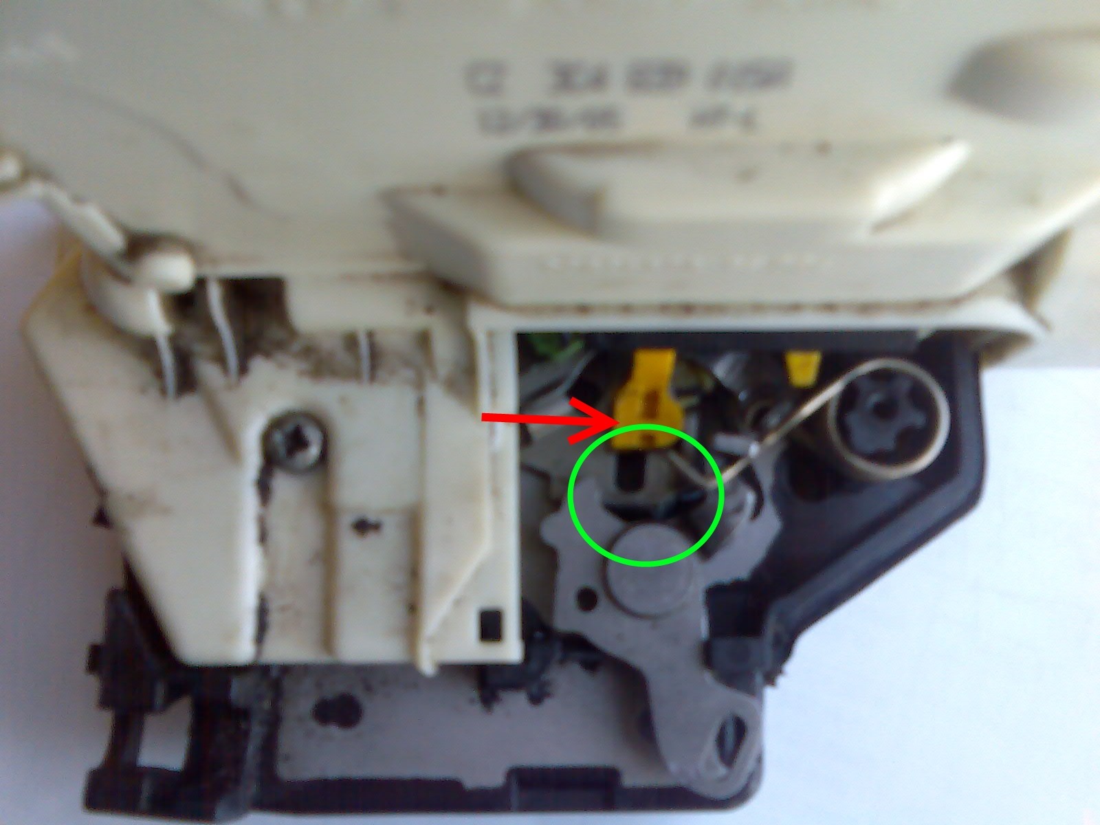

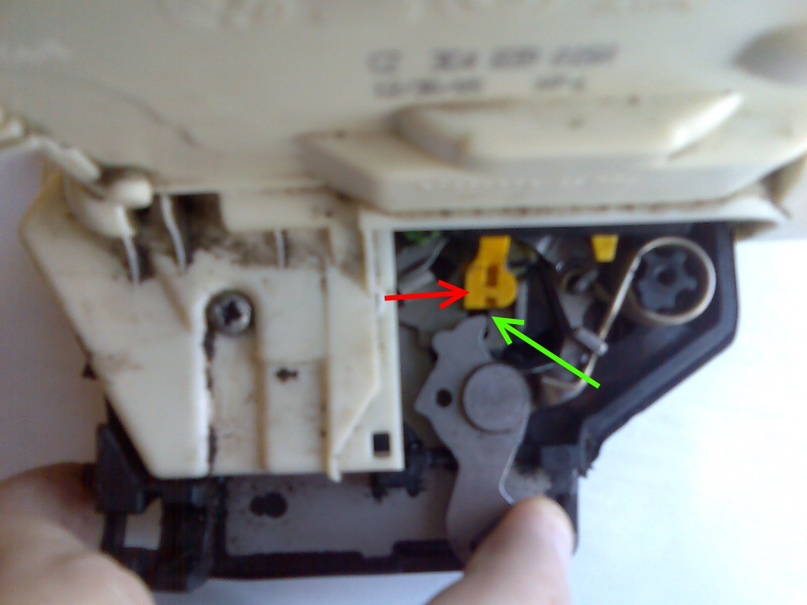

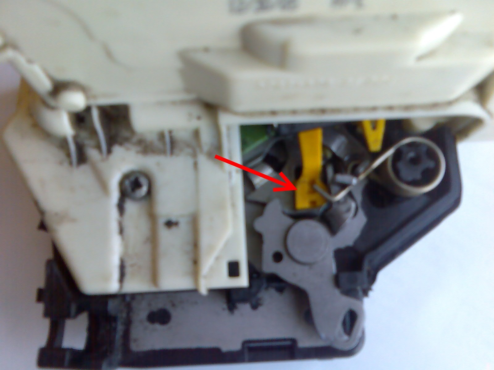

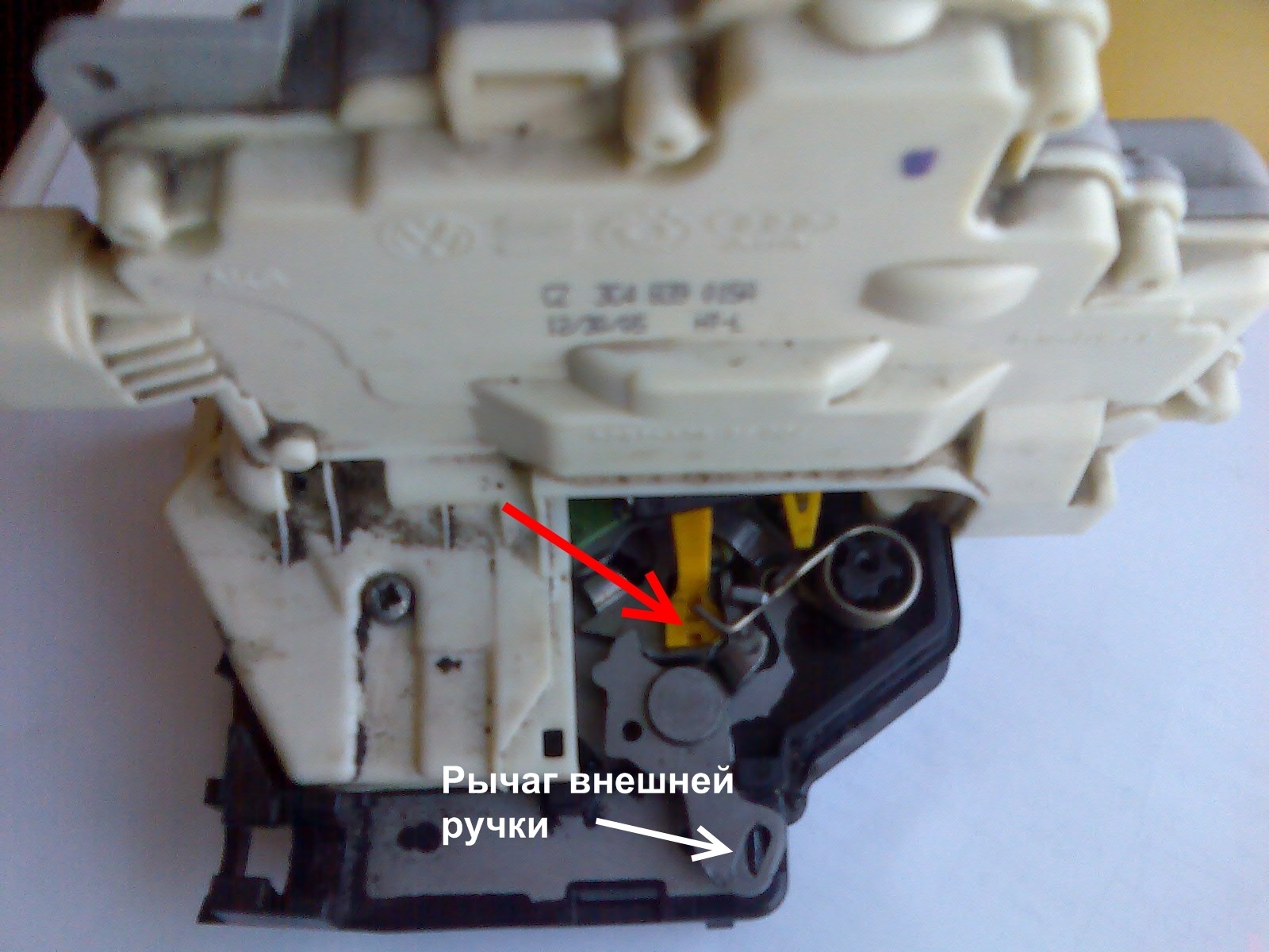

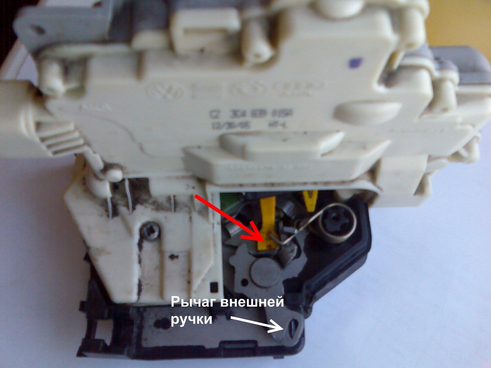

Ну что раскроем тайну дверьки, а точнее прблемы замка.После некоторых мучений и непоняток с открытием или неоткрытием задней двери снаружи решил снять замок и разобраться в причине.
Ну как снять замок писать не буду, инфы много.Будут вопросы спрашивайте.Главное отятните ручку двери, когда выкручиваете стопорный болт личинки замка или металической заглушки, что под колпачком.
Смотреть фото снизу вверх. :) Непонятно как они разместились и лень переворачивать.
А вот, что бывает когда при открытии ц/з желтая тяга не вернулась в свое положение как на 1 и2 рисунке.У меня на тяге даже был след от язычка тяги ручки двери.
Ну мой вывод такой, что со временем высыхает или дубеет или попадает грязь и пыль, что припятствует нормальному перемещению желтой тяги.
А вот ц/з закрыт Нашп желтая тяга опущена и теперь при движении тяги от ручки двери дверь не отрываеться ,т.к. язычок ее просто не достает.
чуть крупнее...
Ну вот замок собственно.Снимаем серую крышечку и этого хватит.Весь механизм, что нам надо увидеть видим.Обратите внимание на желтую тягу и ее положение при открытом ц/з, собственно она и причина наших бед.

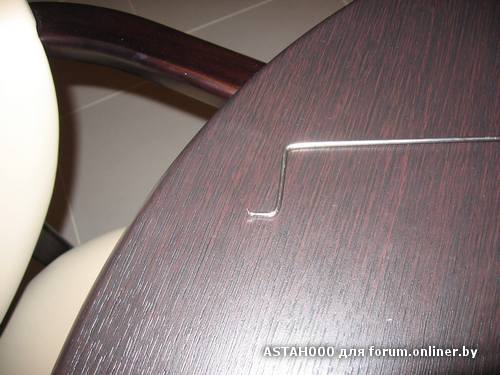

У меня так же была закрыта на детском замке и перестала открываться снаружи. Нашел выход, как открыть детский замок без молотка и зубила при закрытой двери. :)
Минут 30 провозившись, понял, нужно делать "отмычку". Пару минут и она готова. (см. вложения)
Но перед всей процедурой нужно снять боковую поддержку заднего сиденья, пластмассовую накладку и сдвинуть уплотнитель проема. Затем пару движений и всё, дверь открыта.
Если у кого будет такая засада, обращайтесь за консультацией. :D
