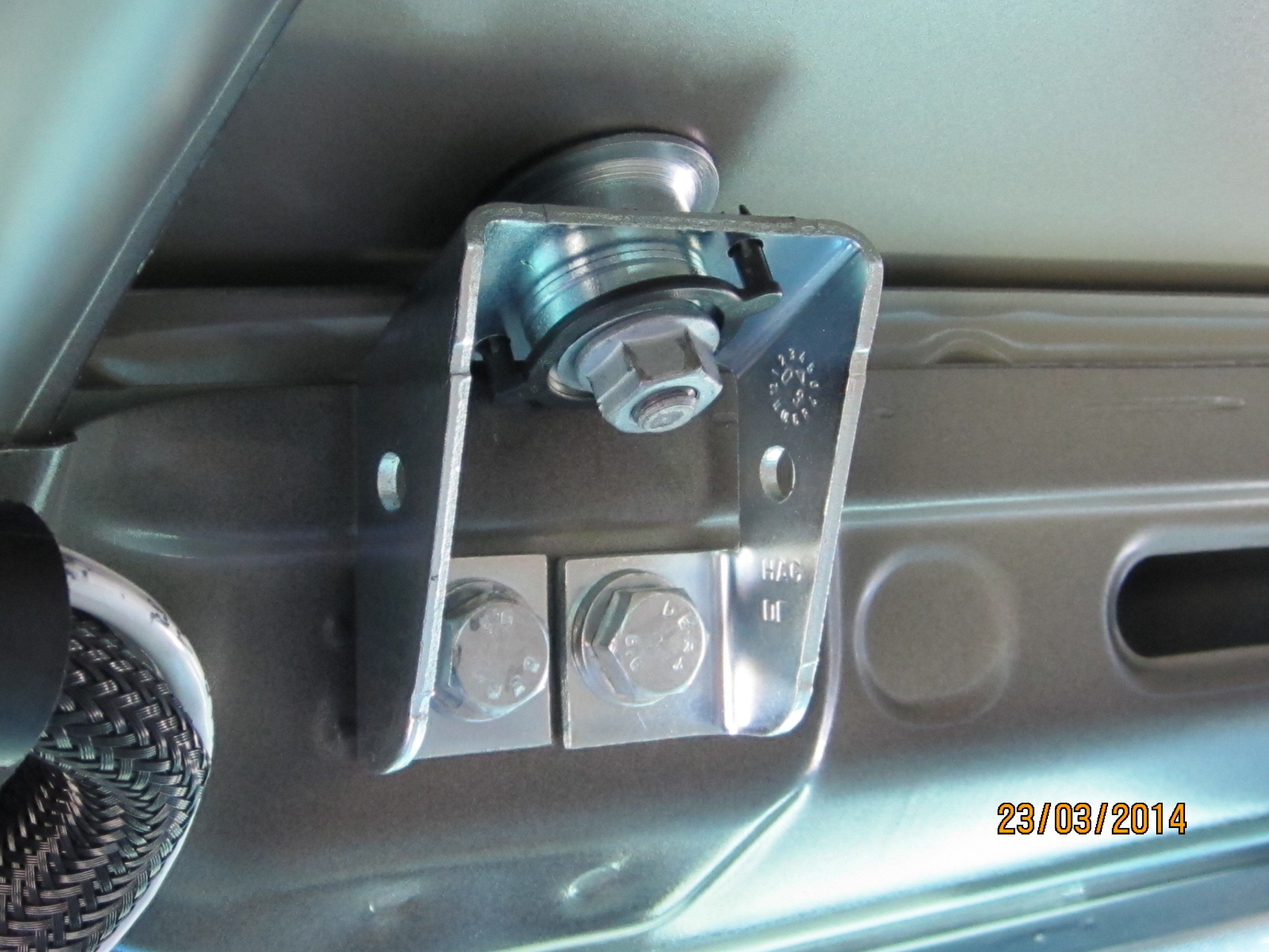

Взбодрю тему.Настала пора менять прокладки крепления рейлингов- разводы по краям крыши. Рейлинги юзаю активно-поэтому данный факт был ожидаем.Покурив форум понял что гемора по снятию и установке обратно крыши достаточно.Может кто пробовал полностью не снимать обшивку а только по бокам пробраться с креплению рейлингов?И что там за прокладки стоят?Продаётся только оригинал за 3,5к.

Подлезть то может и получится (что наврядли), нужно смотреть по факту сняв обшивки стоек и прочую мешающюю лабуду. Насколько он отодвинется чтоб подлезть с инструментом (это будет на ощуп ещё то занятие) ещё и не сломать нужно обшивку потолка больно нежная она (самый верный вариант снять и спокойно всё сделать). Прокладки стоят снаружи что-то типа плотной губки не губки материал такой, коврик для мыши компа был у меня из похожего материала.

Нас в данном случае вот это крепление интересует?
https://www.b6club.ru/download/file.php?id=22628&mode=view

Не прокатит, прокладка ставится под рейлинг снаружи, чтоб её туда внедрить рейлинг нужно хотябы отпустить он на трёх таких креплениях а к ним нужно подлезть и если рейлинг чёрный там болты под пластиковой крышкой ещё как-то что-то, то хромированый только снимать он на шпильках

Только снимать потолок, больше никак ежели хром

У меня черные, и разница насколько я понимаю в том, что на черном не шпилька, а болт под накладкой. Ну а гайка все равно снизу под обшивкой. Мне их снимали без демонтажа потолка, края потолка отгибали.

Ну и как,без повреждений монтаж-демонтаж произвели?Планирую в ближайшее время рейлингами заняться.Хочу попробовать добраться до креплений без полного снятия крыши.

Доберётесь, без снятия самого потолка, он останется висеть, но стойки придётся скорее всего все поснимать + ручки и подлезете
